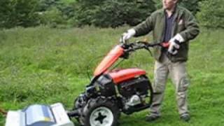

pelipenko написал : Сегодня испытал машинку, агрегатировал с минитрактором. Очень даже хорошо. Нада поставить сзади шторку а то курява стоит не хилая. Нада ставить двухручейный шкив, если профиль А. В остальном - отличная штуковина для огорода. Добавлю ножей, использую сегменты для косарки. На первом фото видно результат покоса - а рядом слева - до покоса состояние огорода.
Отличная работа! Можно фото вала с ножами?

sokmix написал : Можно фото вала с ножами?
Если описывать, то это сегменты с косарки тракторной, тупо приварены к стойкам, а стойки к валу. Но стойки разной длины для копирования почвы. Лепил тупо - мозгов не хватало для чегото более умного. Хотелось скорее испытать. Теперь вот думаю, что если б по спирали приварил ножи, может нагрузка была б на ремни меньше. У меня приварены два ряда для уравновешивания. Фотки выложу позже - агрегат в селе. Пойду в отпуск - буду воять. В планах изготовить горизонтальную на цепях для удаления сорняков по равнине. Нечто похожее моей разработки в 162 посту но сугубо один редуктор и все. Ширина захвата 70 см..

Спасибо, все понял. Где-то видел вал с закрепленными на нем ремнями, из транспортерной ленты, разной длинны с закрепленными на концах болтами. Как Вам такой вариант?

sokmix написал : Где-то видел вал с закрепленными на нем ремнями
Такой вариант используют на ботвоудалителе свеклы,,, видел самодельные в свеклосеющих колхозах Сумской и Полтавских областей, нормальные были отзывы, щадяще работало по свекле...

sokmix написал : Где-то видел вал с закрепленными на нем ремнями, из транспортерной ленты, разной длинны с закрепленными на концах болтами. Как Вам такой вариант?
Пока исходил исключительно из неограниченных возможностей сегментов косарки. Тот бурьян, что у меня на огороде - другое не возьмет. Для покоса травы или сидератов - согласен, но мою лободу нада ножами.

Вот вид снизу моей косарки:

Сегодня после доработок, запустил ботвоудалителя - выкладываю видео, но это во время настройки.ботвоудалитель для картофеля

Сегодня, в последний день полуотпуска из ботвоудалителя сделал уничтожителя бурьянов, или может измельчителя или крошителя. Поставил сплошной нож без копировки поверхности - результат просто убивает: бурьяны высотой под 2 метра (лобода) крошит на ура в мульчу. А это значит, что и сидераты можно измельчать запросто. Где применяю? На тыкве после уборки самой тыквы, кабачки - удаление ботвы, ну и бурьян на арбузах, дыне и прочие, удаление стебелей помидоров, перца, баклажан. Вобщем для подготовки огорода под посев сидератов самое то.
