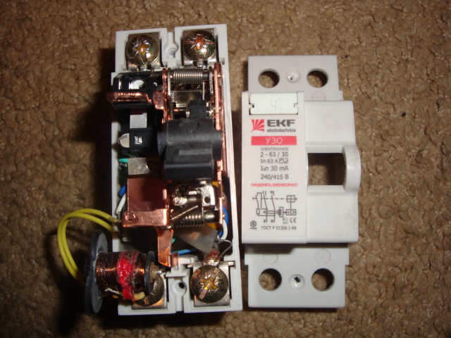

filvik написал : Не думаю что получится. (марку и каталожный номер -так и не смог написать)
Блин, на нем написан ГОСТ Р 51326.1-99. НЕТУ больше ничего

может, всё же фото? Не палёнка ли? На УЗО от ЭКФ куча всяких интересностей должна быть написана. Прям-таки ёлка новогодняя, а не УЗО,

вот и фото-сгорела катушка, которая собственно и отрубает все (отрубала). сейчас ТЕСТ не работает. Теперь можно им пользоваться как выключателем, само отключаться не будет, на площадку чтоб не ходить?

Ниже надписи (красным)УЗО что написано?

hobtaroma написал : сгорела катушка, которая собственно и отрубает все (отрубала)
Да, надо было раньше догадаться.
при питании сверху катушка обесточивается в момент размыкания контактов УЗО и все ОК.

hobtaroma написал : фото-сгорела катушка, которая собственно и отрубает все
А припаркованная электроника цела, по моему электроника первая дуба дала, катушка следствие пробитого ключа.
