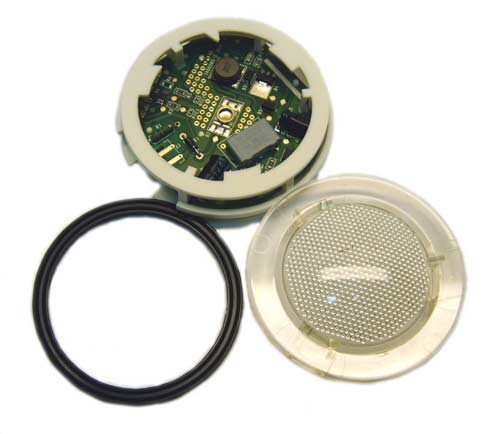

Уважаемые мастера! Может кто имел опыт замены лампы подсветки в ПММ? Подскажите как правильно вскрывается плафон. Фотографию нашел, но не особо понятно. Попытался рукой повернуть стекло - не поддается, а чрезмерное усилие прилагать - сломать не хочется (ПММ на гарантии). Модель ПММ Electrolux ESL47020.

Это не лампа, светодиод. Не сталкивался еще. На вашем месте сначала определился бы с проверкой питания подходящего к освещению и выключателем, который им управляет. Маловероятно, что диод сгорел. Хотя все может быть.

Это светодиодная лампа. Она по сути вечная и замены не требует никогда. НО! Если прокладка дала течь, и в лампу попала вода, она сгорает. Заменить может только специалист. Снимается она только со внутренней стороны. Кстати, если вы пытались крутить плафон из кабинета, то вполне возможно вы и нарушили герметичность прокладки, что и привело к утечке и сгоранию лампы. Я такие лампы уже пару раз менял. Оба раза сгорели именно из-за утечки.

Спасибо за исчерпывающий ответ! По поводу: > "Кстати, если вы пытались крутить плафон из кабинета, то вполне возможно вы и нарушили герметичность прокладки, что и привело к утечке и сгоранию лампы."
  • ситуация другая: сначала лампа перестала светить, а потом я попробовал снять плафон, но понял что это невозможно. На днях позвонил в гарантийку - сказали делайте заявку, приедем отремонтируем (без вскрытия корпуса ПМ лампу не поменять).

Пока посудомойка работает без подсветки. В гарантийку обращаться не стал, поскольку при очередной загрузке посуды получилось так, что краем стеклянной разделочной доски продавили резиновую прокладку под плафоном подсветки. В итоге машинка протекла. Срочно надо было просушить ПММ, поэтому сам отвинтил боковую стенку и просушил все что натекло внутрь, снял плафон и плату подсветки. На плате видны старые окислившиеся следы от влаги - значит соединение плафона через прокладку с внутренней стенкой ПММ было негерметично, и из-за этого похоже перегорел сверхяркий светодиод. Плафон поставил на место, усилив прижим прокладки установкой самодельной прокладки со стороны корпуса платы (была еще мысль посадить все на герметик, но побоялся - неизвестно, что может из него выделяться при температурах на которых производится мойка посуды). Плату устанавливать не стал - оставил для ремонта. ПММ собрал - работает пока без проблем - Т.Т.Т.:)
