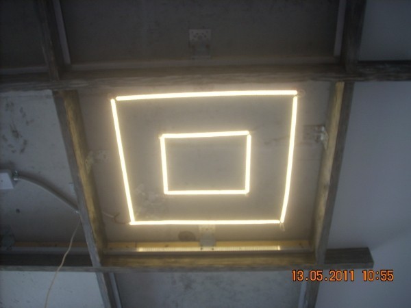

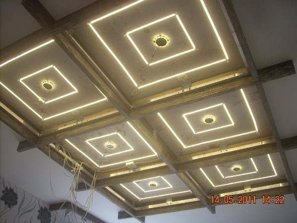

25 метров ленты,светодиоды двойной плотности,закрыты оргстеклом,основное освещение в комнате,по ощущения дают как лампа на 300.. Очень приятный мягкий свет,нет тёмных зон и углов...
