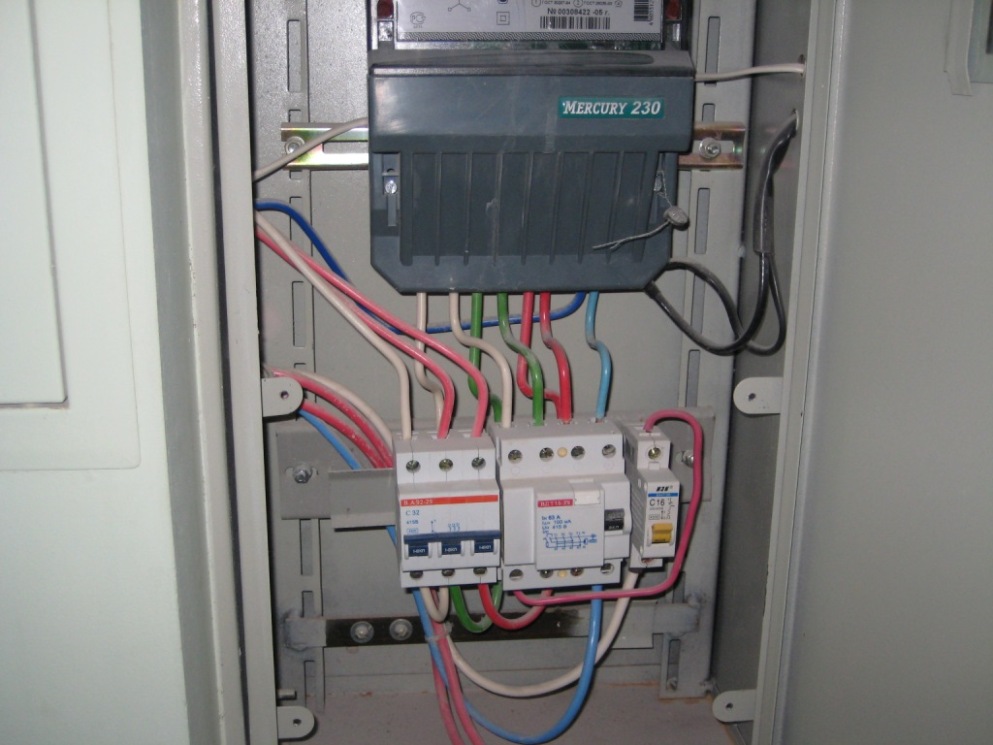

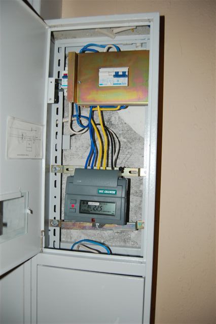

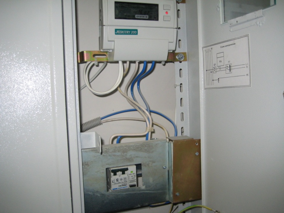

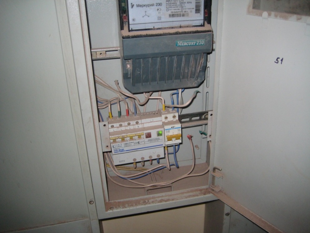

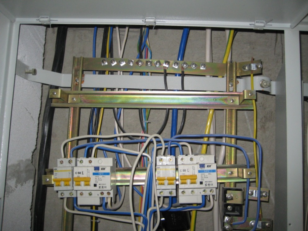

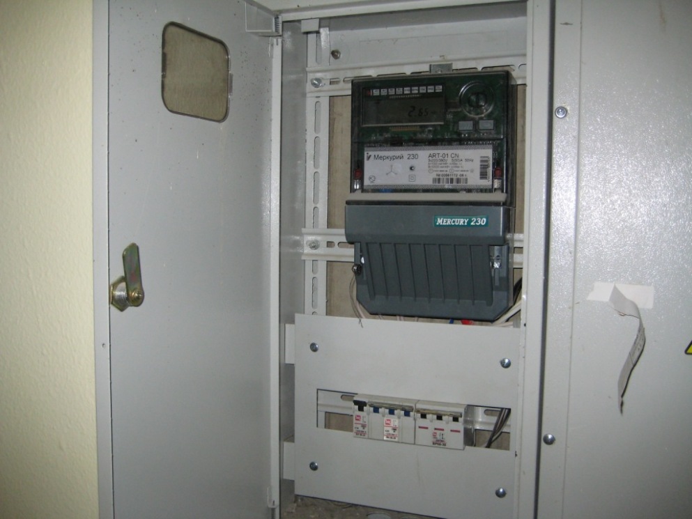

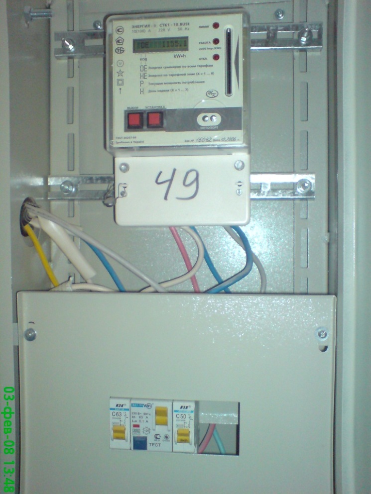

waw0375 написал : Не встречал ни разу в этажных щитах, чтобы застройщик ставил УЗО 100 или 300ma.
Любуйтесь. И что характерно, практически все селективные, если застройщик и на этом не решил сэкономить.
23.12.2010 в 17:20:52
avmal написал : если застройщик и на этом не решил сэкономить.
вот только "если" слегка омрачает картину. Может Вам просто везет?
avmal
avmal
Регистрация: 25.05.2006
Сообщений: 33773
23.12.2010 в 18:16:26
filvik написал : Может Вам просто везет?
Да нет, селективность этажного УЗО это нормативное требование и объект без него не сдадут. Другое дело, если это где-то на переферии и можно схалтурить из-за послаблений в надзоре. P.S. Кстати, чтобы далеко не ходить, на седьмом снимке слева можно увидеть квалификацию "монтажников" выполнявших работы - автомат вместе с диффавтоматом установлен перед счётчиком, а вводной кабель в квартиру идёт непосредственно с клемм счётчика. Нарушение на нарушении, а ведь сдали дом ...

23.12.2010 в 18:32:17
avmal написал : Нарушение на нарушении, а ведь сдали дом ...
Так это давно норма, и не только на переферии.

23.12.2010 в 18:40:32
filvik В Москве построже с этим.

23.12.2010 в 18:48:57
waw0375 написал : К сожалению, далеко не всегда.
А кто всё это делает-то? Те же самые "специалисты", что и на переферии, только в Москве заставляют чаще переделывать, чтобы надзор принял.
