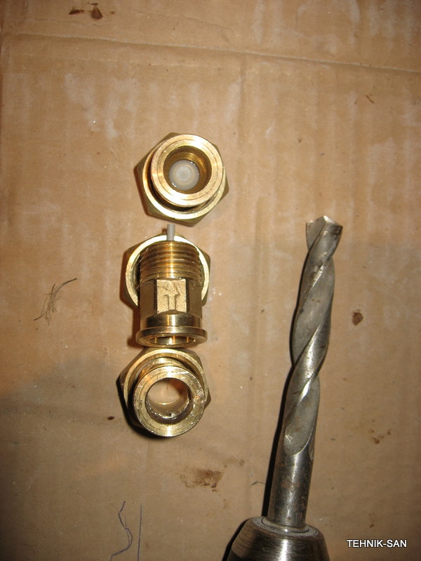

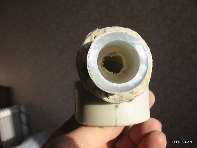

Сообщений: 11553
27.12.2010 в 23:48:35
2fara Обратите внимание на такую деталь водопровода, как обратный пластиковый клапан в американке водомера и его внутреннее сечение , не убрав эту деталь , все расчёты по взаимовлиянию потребителей будут некорректными. От узла ввода и до потребителей схема должна быть без заужений и без заплавленных стыков ПП, только тогда и добьётесь желаемого эффекта
