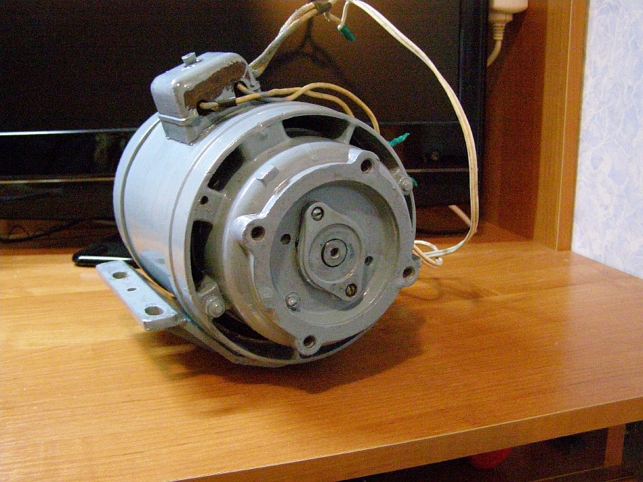

Выручайте!!!Дали мне двигатель,у кого-то он стоял на циркулярке.Подключил через кондер 14 мкф,обороты где-то 1000-1500.Подскажите,что за двиг,на сколько он и тд.и тп.На валу еще было силуминовое кольцо с крыльчаткой,похожи как на некоторых движках от стиралок. Заранее благодарен!

Помогите опознать двигатель!
Смойте ацетоном краску с бирки и прочитайте.
Это я покрасил.Бирка проржавевшая наполовину.Пробовал и смывать,и наждачкой.Там выбит как я понял только номер и единица номера какого-то года.
Администратор Регистрация: 13.03.2006 Москва Сообщений: 28225
2frantcsuz Похож?

Обычный 3 ф АД применяется на вытяжных вентиляторах на небольших тельферах для перемещения самого тельфера самый мощный такого типа я видел на 420 ватт (примерно)надежный нагреешь аж дым валит остыл и опять работает.У меня дома такой крутит мачту с антеной (через редуктор) лет 15 и живой.Мне попадались 1500об.мин.Фамилию его не помню.

Почему вы решили, что "3 Ф"?
Похож.Правда у меня вал выход с одной стороны.Но в целом похож.Спасибо всем!

Потому что и дома такой есть и на работе полная кладовка однако трехфазные все как один.Я не исключаю что может есть такие однофазные но не видел.Да вот у мужика в посте №4 глянте фото там не написано что три фазы просто значок звезда/треугольник ,а там пусть будет как вам хочется .
однофазный движок на фотке. Четыре вывода в клемнике и перемычка - белым проводом от пусковой к рабочей.. 2 афтар - надеюсь ты в правильную обмотку включил кондер.. Или в какую придется ?? работать он будет и так и так.. Только в худшем из случаев - недолго..
4eh написал :
Вывода четыре а с двигуна выходит 6 проводов и 6 шпилек в борне и двигун 100% трехфазник.Таких однофазных не бывает это точно.Не верите напишите автору вопроса пусть вам посчитает сколько проводов выходит изнутри двигателя.А на клемник можно и 10 прикрутить если ума нет.

Похоже, что с двигателями вы дело не имели.

Уважаемый посчитай христа ради пальцем сколько проводов выходит изнутри твоего двигателя и напиши местным спецам.Заранее спасибо.А то сил нету с гуру спорить.

Так?
Регистрация: 08.09.2010 Краснодар Сообщений: 149
]( так.Да обмотки нарисовал прямыми линиями ну думаю умный поймет.
ю-мет Делал я такой запуск тестю на мельницу запускается и работает хорошо но конденсатор только на 1000 вольт иначе недолго музыка играет,или только на запуск в работе отключать тогда теряются все плюсы остаются только проблемы.Поэтому в основном применяю обычную схему как у москвича только с пусковыми конденсаторами (электролиты).Самый бюджетный вариант.Интересно глянуть бы где такого малыша применяли,что там за циркулярка?У меня на циркулярке стоит 8 кВт постоянка и то если пила на 600 мм и шпалу пилешь трудновато идет.Пропитанные полегче типа со смазкой но тело потом горит от этих стружек как перца за пазуху насыпали.Ладно ю-мет пока пусть мужики хоть четырехфазным его считают.Я так понял что ты земеля бывший шахтер я тоже 23 годка пролазил у черта в закромах где работал? Я Ростовуголь подымал до пенсии дожил чему рад друзья правда не все дожили жаль.

ух-ты.. никогда такую схему не видел..А где там белый провод? Без негож работать не будет,как я понимаю..

2электрикваня Увеличенное фото Вам поможет?
Alex___dr Нет не поможет я и так знаю что это двигатель серии АОЛ асинхронный обшепромышленный трехфазный мужики уперлись что однофазный, мои подсчеты им не указ вот если бы автор ответил что с ДВИГАТЕЛЯ выходит шесть три или четыре провода это более интересно.

У меня такой двигатель или очень похож. Однофазный дв.220В, 180Вт,1400об/мин, 1964г.в. У моего из двигателя выходит 8 проводов на колодку(2 рабочая обмотка, 2 пусковая обмотка, 2 тепловое реле, 2 центробежный выключатель), в нутри двигателя стоит тепловое реле(РТ) и центробежный выключатель(ВЦ) для пуска двигателя. На колодке есть буквеное обозначение РТ_П1_П2_ВЦ_С1_С2. Вот только один двигатель у меня сгорел из-зи заклинивания центробежного выключателя, поэтому сейчас пускаю такойжэ двигатель выключателем с пусковой клеммой от стиралки, двигатель тоже от стиралки. Если заинтересует, могу попозже нарисовать схему.

Ребята,извините меня,что молчал. Думал,что ответов больше не будет. Я сейчас посчитал выводы-8. Короче и колодка с теми-же обозначениями как у тебя. Если не затруднит схемку мне сделай пожалуйста. У меня подключено так как было.Тут спрашивали,что за циркулярка. Не знаю. Кому-то бревна пилить,а кому планки сантиметровые.
frantcsuz написал :
Можете сделать фото клеммной колодки крупным планом?

Короче, это обычный 3-х фазный асинхронный двигатель. Сам снимал с маленького вентагрегата, если не ошибаюсь, ВА 1,6. Накрылся как раз движек, подшипник передний развалился. Двигатель сейчас стоит у меня на точиле, мощность его порядка 140-160 Вт, точно не помню. То что на фото, если фото не искажает, ватт 260. Схема подключения - точно такая как выложил Bladiclab. Пусковой конденсатор не ставил, работает и без него. Конденсаторы набирал из светильников дневного света, сетевые фильтры, собирал в кучу и прятал в коробку (других не было, а "в безрыбье рак рыба" ) Выложил бы фото да точило на даче

Движок слегка не тот, на 4А во взрывозащищенном исполнении смахивает, ИМХО.
