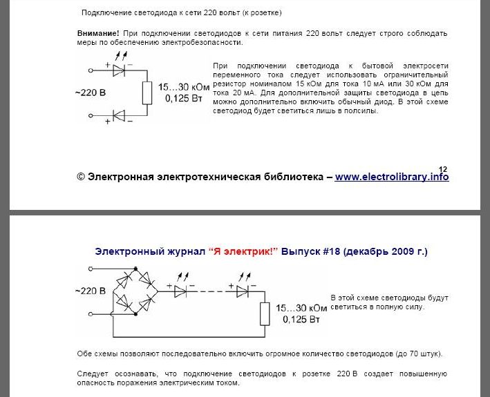

В продаже имеется большое количество бытовых выключателей, в корпус которых вмонтирован светодиод, который с одной стороны является индикатором наличия напряжения в сети, с другой в темноте указывает место расположения выключателя. Мне хочется сделать такой индикатор с выводом рядом с корпусом кнопки дверного звонка, наподобие тех, которые монтируются установщиками сигнализаций ОВО. Но поскольку своих познаний не хватает прошу оказать содействие советом. Вопросов собственно несколько. Как себе представляю, вся хитрость индикатора заключается в светодиоде и последовательно включенном в цепь резисторе. Какой светодиод (тип, цвет, и пр.) и каких номиналов резистор выбрать? В какой последовательности схема подключается к фазовому проводу и куда крепится второй контакт (если можно схему)? Где в Москве купить необходимые радиодетали? Заранее благодарен за советы.

  • любой, какой понравится... резистор порядка 22-27 кОм
  • схема крепится параллельно контактам кнопки звонка (схема... последовательное соединение двух деталей?... ну может ещё третья - защитный диодик встречно-параллельно светодиоду )
ого, под 3 ватта мощностью...
Сообщений: 139887
30.12.2010 в 01:18:27
sergey_sav написал : резистор порядка 22-27 кОм
Угу... мощностью не менее .... аж 2.2 Вт - маленькая печка :)

если звонок электронный может сам начать звонить через светодиод- если есть возможность кинуть 3й провод то тоды получиться хоть светодиод хоть неонку

  1. Как понял со светодиодом, можно брать любой? У них же какие-то характеристики наверняка есть (номинальные мощность, напряжение, ток, что то ещё). В этом совершенно не разбираюсь. Что у продавца спрашивать?
  2. Хочется взять мигающий (цель – максимальное привлечение внимания, имитация работающей сигнализации), такой работать будет?
  3. Резистор можно паять к любому контакту диода или к определенному (они у них вроде как разной длины для определения полярности)?
  4. Параллельное подключение к выключателю, это как понял свободный контакт светодиода к одному контакту кнопки звонка, свободный контакт резистора к другому контакту кнопки? При нажатии на кнопку, ток течет через неё по причине меньшего сопротивления?
  5. Что такое «защитный диодик встречно-параллельно светодиоду»? Какой номинал такого диода? Встречно-параллельно это спаять их между собой ножками? Как определить какими (на обычном диоде насколько помню есть маркировка на корпусе, указывающая прохождение через него тока от плюса к минусу)?
  6. Это получается у всех выключателей со светодиодом потребление от 2,5 Вт, т.е. 60 Вт в сутки? Или 600 Вт в сутки, если стоит десяток таких выключателей по всей квартире? Однако! Как то можно изменить схему с целью экономии потребления?
  7. Какая мощность должна быть у резистора? В выключателях они сосем мелкие и без цифро-буквенной маркировки (только цвет и полоски). Резисторы как то различаются, что бы выдерживать 220 В, или можно брать любой на 22 – 27 кОм?

Всем огромное спасибо за советы. Не получив ответа по существу, покопался в сети, поскольку очень хотелось разобраться. Нашел темку, которая полностью ответила на все имевшиеся вопросы. Позволю себе дать на неё ссылку http://electrolibrary.info/electrik18.pdf Если это нарушает правила настоящего форума, прошу модератора её удалить.

omfo написал : Позволю себе дать на неё ссылку http://electrolibrary.info/electrik18.pdf
аккуратней, "там" где Вы нашли ответ - ошибка в схеме... а конкретно на 12 и 13 листах, в части номинала резистора...
p.s. хотя если собрать по схеме, то резюк будет тоже светиться, + КПД...
