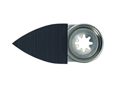

У Файна есть готовое

cineman написал: У Файна есть готовое
cineman, такие "приспособы" есть не только у Fein, китайцы тоже такие делают; но суть не в этом. Очень уж маленькая там площадь контакта, шкурка сползает быстро. Идея камрада HI2 вполне рабочая. Шкурка клеится и на пилки для мультирезака. ЕМНИП, в YouTube было такое видео. По части набора для шлифования от "Энкор" скажу следущее. У меня такой же от Fein; шкурка быстрее протирается на краях, а потом и резина под ней. Если резиновые вставки имели бы скруглённую форму, а не прямоугольную, износ шёл бы равномернее, да и работать было бы приятнее.
