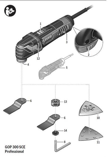

Malevich написал : Такая? Первая ссыль, что открылась, а на Бош-сайте ни гу-гу. Мож и не бошевская вовсе. Хотя...
Стало быть, и серийник присутствует. :)
Нет, это переходник для установки бошевской расходки на других инструментах. Кода в руководстве нет. Есть только порядковый номер и написано, что это переходник для других насадок. Вот картинка из руководства. Он под номером 13.

prof написал : Вероятно другое - ее сюда московское представительство просто не завозит.
Я кода не могу найти и ее больше нигде нет, только в руководстве. У БОШа есть еще один переходник, который идет в наборах с GOP 250 и аккумуляторным в коробках. Его тоже нет на сайте, но код известен и у Панкратова в магазине его можно купить. А про этот никакой информации нет вообще. Попробую напомнить в представительстве, пусть у немцев поспрошают.
24.11.2012 в 02:59:09
У меня еще есть дремелевский перходник - на 250 подходит. Мне он больше нравится чем пупырчатый что с 250 в комплекте шел. В бигтуле посмотрите - там бывают.
Ну деталь 13 это явно очередной идиотизм - т.е. сначала крепим его на шпинделе 300-го. Потом на получившееся винтом оснастку. И когда сия деталь развалится? Я заметил что расходка через переходники дает большую вибрацию в работе.

24.11.2012 в 03:14:20
prof написал : У меня еще есть дремелевский перходник - на 250 подходит. Мне он больше нравится чем пупырчатый что с 250 в комплекте шел. В бигтуле посмотрите - там бывают.
Дремеловский у меня тоже есть, он самый дешевый оказался, хотел насадку дремеловскую на GOP нацепить. С пилками ММ720. Не получается пока никак))) Вот вывернули - только для себя )))
Может этот 13 и не рабочим оказался, потому и нет номера. У БОШа на сайте недавно вся расходка поменялась, стала с кольцами цветными и крестом вместо круга. Думал, скоро появится. А сейчас смотрю, опять все прежние картинки. Видно, конкуренты наехали или с этим крестом ее GOP 300 уже не сможет зацепить. Вот одну картинку тогда скопировал, осталась на память, если кто не видел ;)

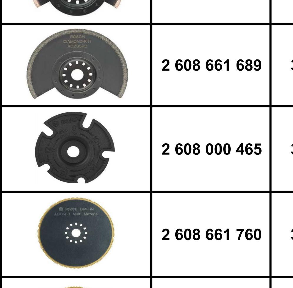

Нашел какой-то каталог. Никто не знает, что за насадка такая с кодом 2 608 000 465.
Ссылка на оригинал http://www.werkzeugmarkt24.de/Bosch_GOP_Zubehoerpreisliste.pdf
P. S. Посмотрел на немецком форуме. Это ограничитель глубины при пилении, похоже. Цепляется вместе с насадкой и ограничивает ее глубину врезания.
