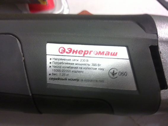

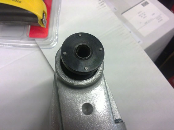

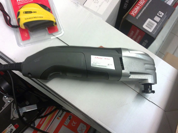

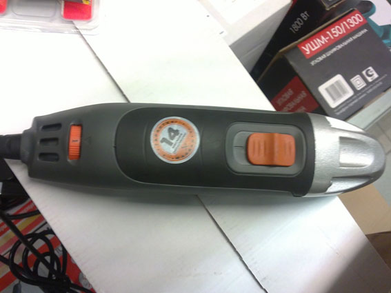

зашел сегодня в Максидом а там лежит такая жужа 1999руб
