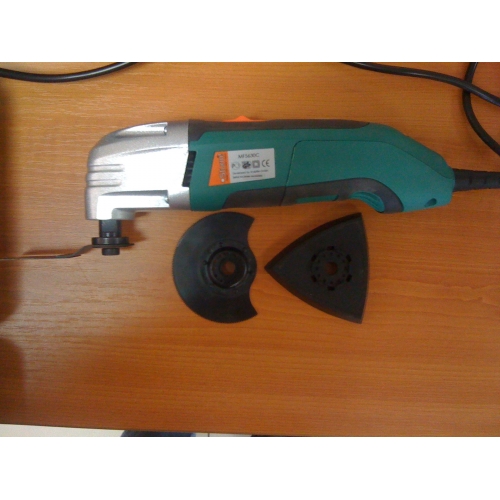

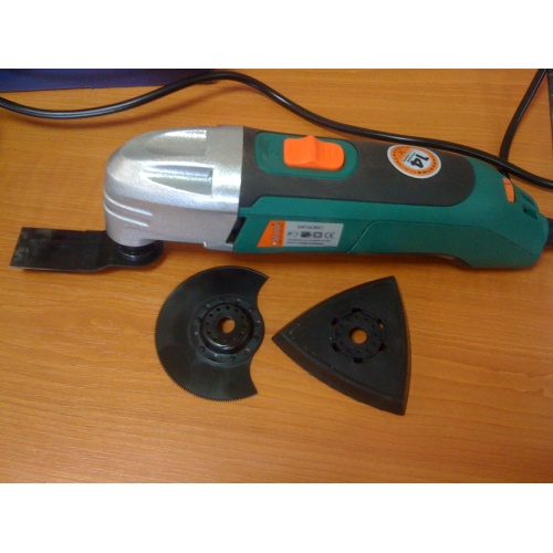

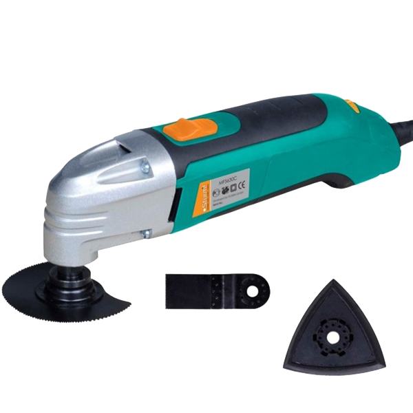

левша написал : зашел сегодня в Максидом а там лежит такая жужа 1999руб
Толковая штука!Как Sturm -что впрочем-одно и тоже, только цвет пластика другой. Многофункциональная шлифмашина STURM MF5630C
Шпильки на "голове" тоже 4 штуки-упрощенный вариант.
