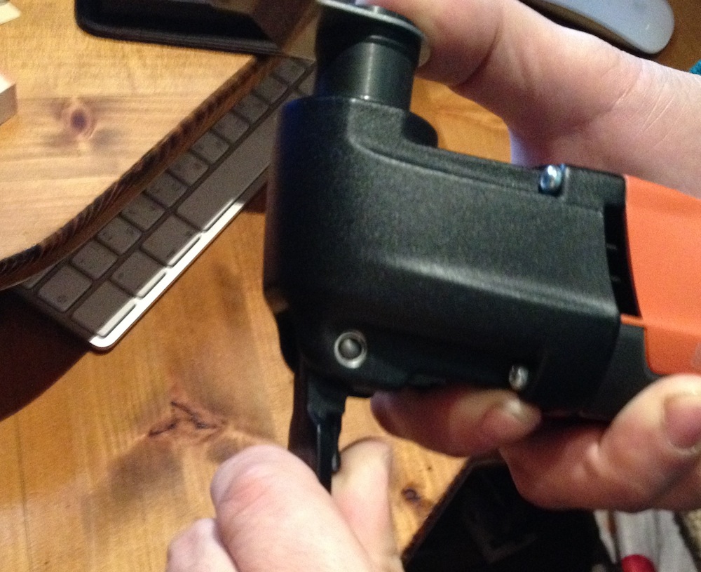

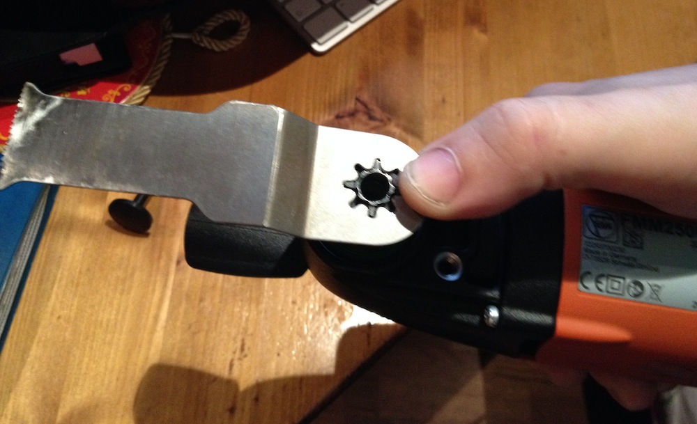

n-p-n написал : вставляю болт
..вот в этот момент чуток пилку(там получится всё сразу) буквально чуток в ту сторону, в направление которой остановилась головка(если редуктор к лицу,то вроде вправо) совсем чуток...типа контрольный выстрел..т.е. проверка.. там люфтик есть... и не отпуская захлопнуть... Я проходил это и на ММ и На СК ещё когда мне было 50....:) Чего скрывать, изредка,ну может раза два за сезон,подобное происходит и сейчас... На счёт косяк-не косяк,я уже написал...

HI2, да я уже понял, что пользоваться можно. Но, приходится приспосабливаться под него ;) С одной стороны боишься чё-нить себе прищемить этим тугим рычагом, с другой — недозакрыть. Куда податься бедному еврею пользователю? :eek: Косяк, но не фатальный. Просто после закрытия дёргаю рукой за пилку — если не зажалась, сразу видно.
sereza написал : Cтолько лишних движений
Спасибо конструкторам из Германии ;)

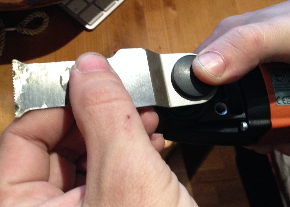

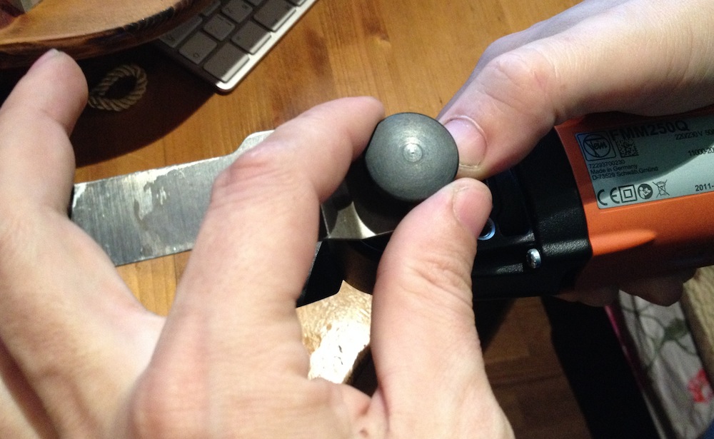

n-p-n написал : Но, приходится приспосабливаться под него. С одной стороны боишься чё-нить себе прищемить этим тугим рычагом, с другой — недозакрыть.
Была тоже по началу проблема при креплении пилок на весу, смещение посадочной. Правда быстро приспособился, подобным образом...
другой рукой ставлю полотно, и прижимаю его большим пальцем...
далее ставлю фиксатор...
потом придерживая полотно, проталкиваю большим пальцем фиксатор до упора...
и опять придерживая фиксатор, большим пальцем, закрываю замок придерживая его большим пальцем другой руки. Там подпружиненный ход небольшой, остальное свободное движение до защелки.
Мне помогает довольно быстро крепить... :)

GripK, ну я примерно так и делаю. Только в конце рычагом можно по пальцам заехать...
