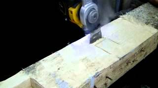

Пилки,судя по фоткам хорошие:),просто в комплекте были две. Они вполне качественные,но для быстрых резов не годятся.
slonokaban написал : а оно тебе надо ?
Да,и лекарства от жадности...побольше!!!!
slonokaban написал : чем сетевые не устраивают ?
Известно чем-проводом. Кстати,этот ДВ по моще не уступает сетевой Маките:eek:DeWalt DCS355DeWalt DCS355.

Sam-Samych,Алексей тебе есть с чем сравнить на данный момент имея представления и поработав ими на каком бы остановил выбор?
28.12.2013 в 20:14:21
slonokaban написал : на данный момент имея представления и поработав ими на каком бы остановил выбор?
Сделать выбор...невозможно! Однако,склоняюсь все-же к Деволту на батарейках. Все-таки линейка инструментов имеется. К тому-же от Боша-бесщеточника ни слуха,ни духа. Уже есть сомнения в его реальном существовании:p. Про Милуоки М18 тоже инфы от наших пользователей нету...вот и весь выбор:confused:

Sam-Samych,Леш привет! Как твое мнение,для эпизодических работ стоит диолда сменить на ДВ или отложить на неопределенное время?
28.12.2013 в 20:53:27
hugos написал : Sam-Samych,Леш привет!
Привет,Влад!
hugos написал : Как твое мнение,для эпизодических работ стоит диолда сменить на ДВ или отложить на неопределенное время?
Если средства позволяют,то конечно лучше сменить. Диолд (новый) и ДВ-небо и земля. Больше всего в Диолде расстраивало наличие очень ощутимых вибраций,ДВ колбасит заметно меньше. И по производительности ДВ выигрывает. Однако,необходимо учесть специфическую посадку под быстросмен. Полотна придется резать. Кстати,самоделка из Энкора и полотна ножовки Гросс не выдержала испытаний-сломался хвостовик...Возможно это еденичный случай,надо будет пробовать отжигать хвостовики. Возможно еще то,что не получится адаптировать под быстросмен обычную OIS шлифподошву.

Да,быстросмен требует жертв. Если с модернизацией пилок все понятно,то что делать со шлифподошвой? Скорее всего придется из штатов тащить...К сожалению,у меня было очень мало времени для подробного изучения DeWaltа:confused:

Кстати, вопрос по Деволту. Ручка удобная, должно быть, но находится ближе к задней части. Одной рукой вперед, наверное, удобно. А вот боковые резы одной рукой, кажется, не очень удобными будут. Масса смещена сильно вперед. А рычаг длинноватый получается. Или я не прав?
28.12.2013 в 22:15:52
SerShe написал : Лежит в кабинете, сейчас некогда народу показывать кино. Чуть позже будет.
Да шучу я:). Подождем конечно!
SerShe написал : А вот боковые резы одной рукой, кажется, не очень удобными будут.
Да,скорее всего так. Но,это смотря как держать. Клавиша пуска длинная,можно взяться поближе к редуктору. Также,есть блокировка клавиши,т.е. можно выбирать произвольный хват.
SerShe написал : Ручка удобная, должно быть, но находится ближе к задней части. Одной рукой вперед, наверное, удобно.
Да,"клювом вперед" пилить одной рукой очень удобно.
SerShe написал : Масса смещена сильно вперед.
Не совсем. Аккумулятор служит противовесом. Жаль,что не удалось подольше с ним повозиться,хозяин инструмента уехал на каникулы:confused:. Погонять-бы мультик на реальной работе,тогда и выводы можно будет сделать. В целом,хороший инструмент. Производительность впечатляет: сосновый брусок сечением 100/60 перепиливает за 30сек без особого напряга! Макита ТМ3000 всего на пару секунд быстрее с тем-же полотном.
