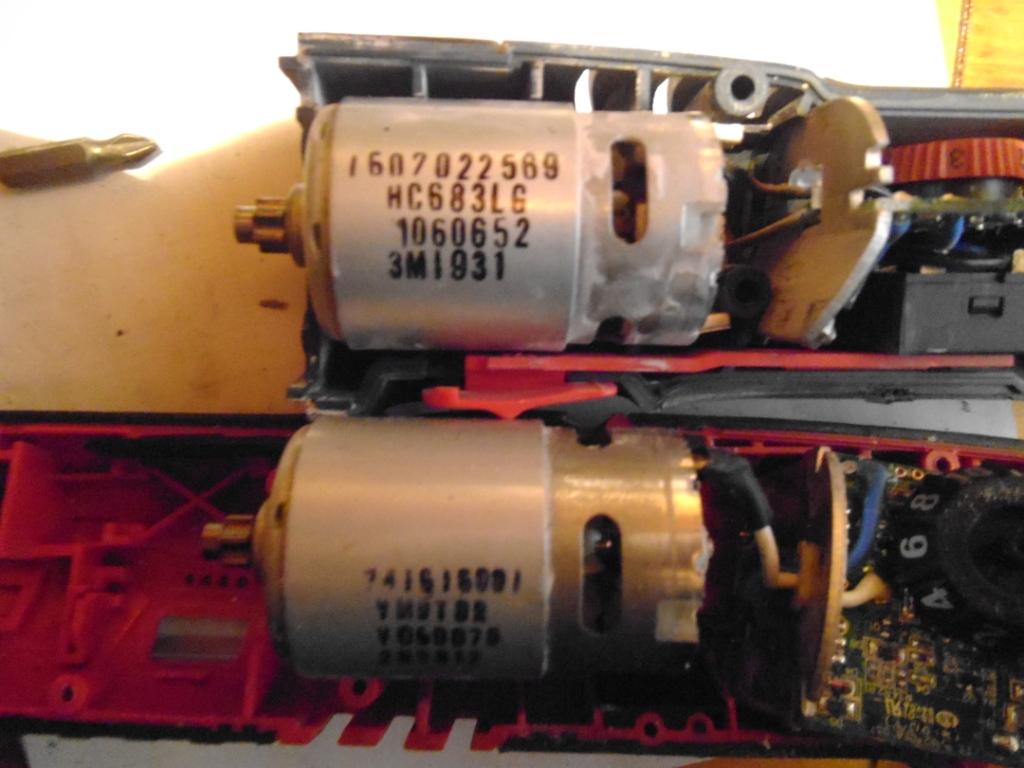

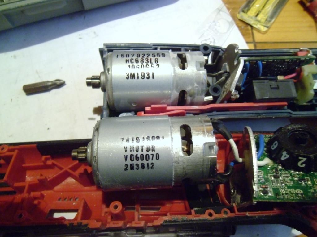

Понятно:) "И каждый думал о своем -- кто о шести миллиардах, А кто всего лишь о шести рублях." Далее не буду развивать эту тему. Сегодня еще раз вскрыл Милуоки 10,8 и Бош 10,8,на этот раз была интересна электрическая часть Так вот,машинки одинаковые,моторчики одинаковые,платы также очень похожи. На обоих моторчиках присутствует штамп "джонсон":).
Так что,предположения про более слабую Милку не подтвердились. Попробовал поставить акк. 4 А.ч. Как я и предполагал,скорость пиления практически не изменилаь. Еще раз повторил тест 5 резов доски 20/70 дважды. Вчера средний результат был 1мин 30сек. Сегодня 1мин 20сек. Изменения конечно есть:показалось,что увеличились обороты,машинку теперь задушить трудно,добавилось вибрации:). Пробовал поставить пилку от Файн-мм,которая идет в наборе ТОП-погружная. Скорость реза упала,вибрации значительно увеличились. В общем,не вижу смысла в аккумуляторе 4А.ч. На производительность это почти не повлияло( видимо конструктив механики не позволяет ). Что касается бОльшего времени работы,также сомнительно. Вчера поработал около 20 мин,потом руки тряслись еще минут 20. А теперь самый главный вопрос: Как объяснить разницу в емкости аккумулятора?
Напомню,вчера оба инструмента с одной и той-же пилкой,и с одинаковыми акками-2 А.ч. выполняли одинаковую работу. Каждый отрезал 10 раз доску 20/70,после чего Бош отрезал 4 раза доску 40/120 и разрядился в ноль. Милуоки отрезал также 10 раз доску 20/70,и потом
7 раз доску 40/120 до полной разрядки. Те кто работал мультирезаками 10,8 В знают,сколько энергии необходимо затратить на 3 реза доски 40/120. Тут разница далеко не пару процентов,а значительно больше. Как это можно объяснить?
Полагаю,что Милуоки врут о емкости своих акков:mad: Одно слово-"гнусмас":)

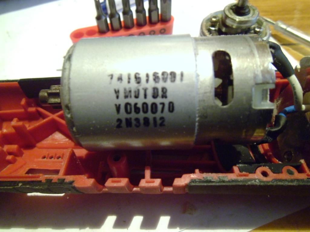

Sam-Samych написал : штамп "джонсон"
..а где он?? они на вид одинаковые,так и есть возможно,но где надпись... я найти не смог ни на фотке вашей, ни на моторах своих..:confused:
Sam-Samych написал : Вчера средний результат был 1мин 30сек. Сегодня 1мин 20сек.
..не удивительно... организм неустанно выводит праздничное:)
Sam-Samych написал : Полагаю,что Милуоки врут о емкости своих акков Одно слово-"гнусмас"
.. да... бош так "соврать" не заставишь...:)
Sam-Samych написал : пилку от Файн-мм,которая идет в наборе ТОП-погружная. Скорость реза упала,вибрации значительно увеличились.
... всё-таки бывают гвозди, годные только для стены справа...:)
03.01.2014 в 18:50:23
HI2 написал : ..а где он?? они на вид одинаковые,так и есть возможно,но где надпись... я найти не смог ни на фотке вашей, ни на моторах своих..
Нету его на фотке. Штамп стоит на лобовой части,где ведущая шестерня сидит. Моя дешевая мыльница не умеет макросъемку делать:o. Буковки там маленькие,и кроме пятна на фото ничего не видно:confused:. Размеры двигателей 1 в 1, шестерня также одинаковая.

Sam-Samych написал : Размеры двигателей 1 в 1,
...это я знаю... я просто про надписи... чё-то так и не нашёл нигде... но моторы не от мультика... шурик и импакт... летом расковыривал...
Sam-Samych написал : Я имел в виду,что не по зубам им эта пилка.
... я тоже... ну типа "гвоздь не для той стены":) а вообще шутка такая бородатая была про плотников.. берёт гвоздь в руку и думает ,что та стена,на которую смотрит шляпка,не для этого гвоздя... ну не забить гвоздь шляпкой вперёд... так и и несёт его к противоположной стенке...
03.01.2014 в 19:36:40
HI2 написал : я просто про надписи... чё-то так и не нашёл нигде... но моторы не от мультика... шурик и импакт... летом расковыривал...
"Чтоб мне пусто было!":). Джонсон это,по крайней мере надпись присутствует.

n-p-n
n-p-n
Регистрация: 19.03.2007
Сообщений: 16598
03.01.2014 в 21:09:44
Sam-Samych написал : моторчики одинаковые,платы также очень похожи
вот это понятно!
Sam-Samych написал : Так что,предположения про более слабую Милку не подтвердились
да! Скорее всего и модель мотора одна и та же... как же мистические V-Motor? Johnson'ом оказался... ;) Будем считать, что и этот мощностью 170 Вт! Это хорошо!
Sam-Samych написал : показалось,что увеличились обороты,машинку теперь задушить трудно,добавилось вибрации
всё таки батареи проседали, значит...
Занжиают что ли? У Милки же дольше работала АКБ
Sam-Samych написал : Штамп стоит на лобовой части,где ведущая шестерня сидит
ну да, там не краской, а рельефом, обычно, вытесано...
Sam-Samych написал : Размеры двигателей 1 в 1, шестерня также одинаковая
взаимозаменяемые, ура! :)
03.01.2014 в 21:23:54
n-p-n написал : всё таки батареи проседали, значит...
Факт конечно,но толку от него не много. Не хочет грызун быстрее пилить с 4А.ч. акком...по-сути только вибрации добавилось.
n-p-n написал : Занжиают что ли? У Милки же дольше работала АКБ
Да пошутил я:). Не могу понять почему получилась такая разница в продолжительности работы:confused:. Может быть на Милке того...тоже мощность моторчика ограничили?
n-p-n написал : ну да, там не краской, а рельефом, обычно, вытесано...
так и есть-маленький штампик у обоих моторчиков на лобовой части.
n-p-n написал : взаимозаменяемые, ура!
Похоже что да. Там еще подшипники редуктора одинаковые по размерам,шпиндели также похожи. Разница в этих машинках прежде всего заключается в цвете,и форме корпуса,и некоторых незначительных мелочах:)
