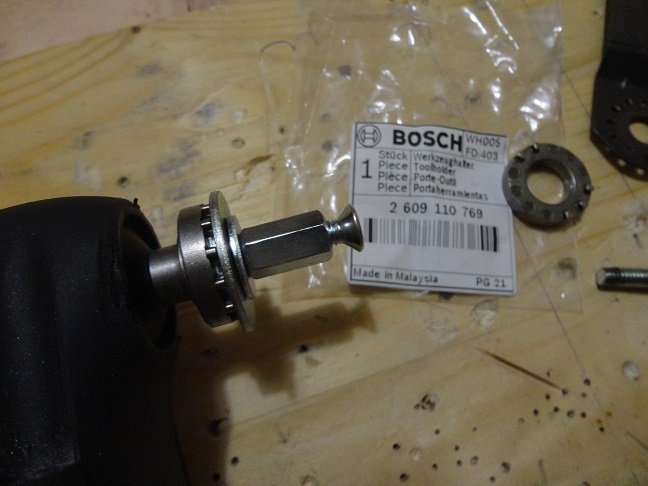

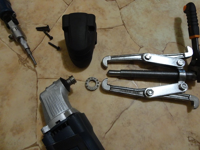

Камрады, сегодня пришёл мой заказ - патрон (2 609 110 769) на GOP 250. Решил попробовать снять/установить сам, а если не получится, тогда - в сервис. Снялся патрон простым (я бы даже добавил, кривоватым) съёмником для подшипников, купленным в своё время за 200 рублей. Снялся, причём, на удивление легко.

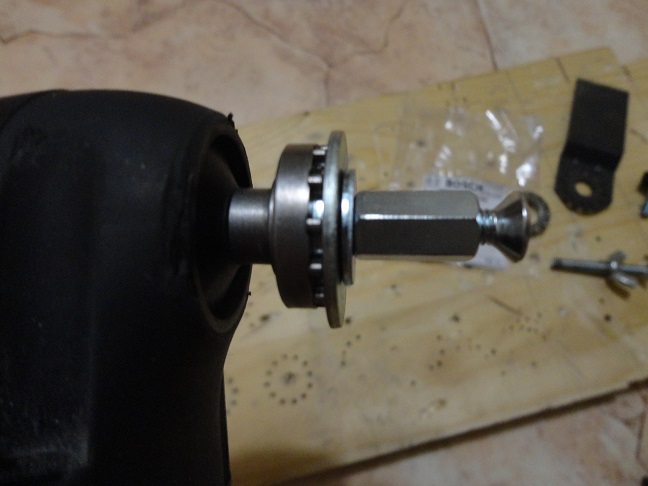

Полдела сделано. А вот как одеть? "Почесав репу", применил вот такой способ:

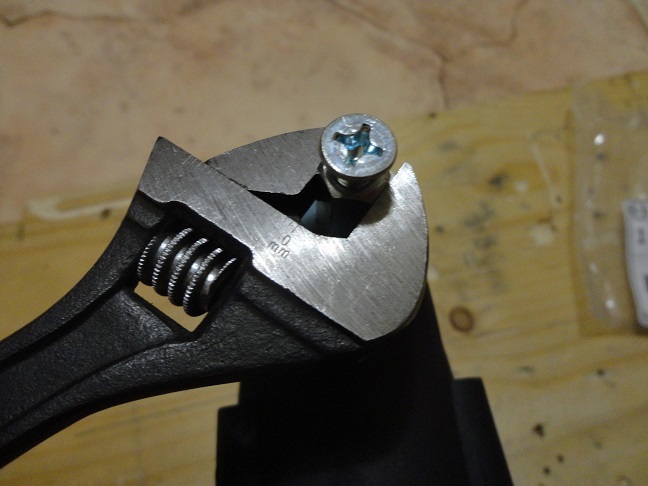

  • на длинный винт М6 накрутил (до шляпки) соединительную втулку (см. фото), одел шайбы и закрутил (винт до упора!) всю эту "конструкцию" в гнездо замка крепления пилок GOP 250;
  • шайбы прижал к "зубцам" патрона втулкой, выровнял патрон, и, гаечным ключом, начал медленно вращать втулку. Втулка, передавая давление на патрон через шайбы, посадила его на место;
  • примечание: последние миллиметры крутим особенно плавно, дабы не свернуть патрон "по новой".
Процесс занял, примерно два часа.

Зачет:)! Сам себе сервис.
Один написал : Снялся, причём, на удивление легко.
Такая посадка. При желании,и везении можно трубным ключом свернуть. Что на Маките,что на Боше. Вопрос в том,почему производители делают именно так? Тут ответить некому... Ранее была чья-то версия на счет своего рода "предохранитель" от перегрузки,но не верится как-то,да и практика говорит об обратном:) Когда на моем Боше патрон провернулся сам,просто взял и прихватил полуавтоматом-пока держится:)
