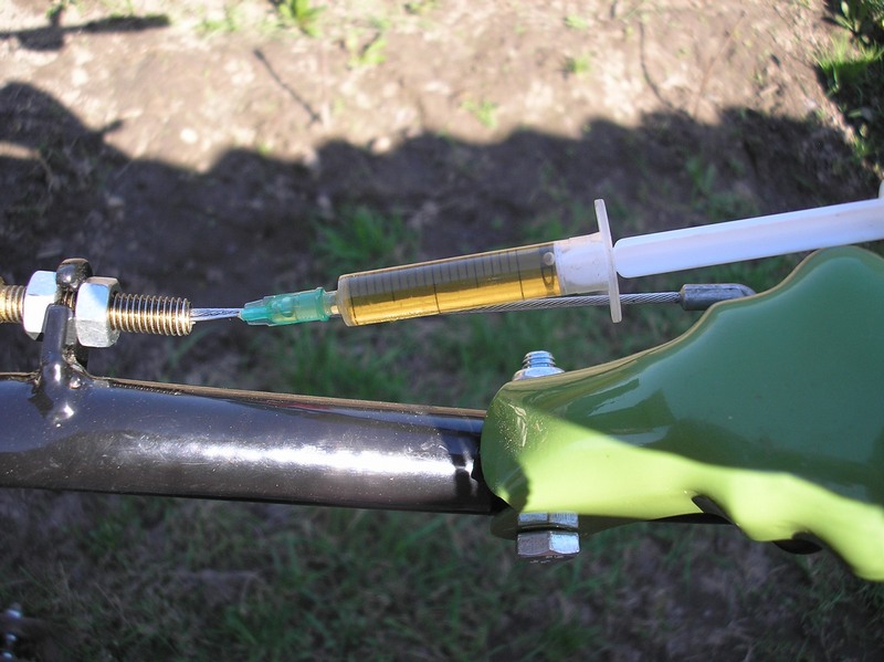

И я сегодня открыл... Купил неделю назад, но сегодня к концу работы оторвался тросик сцепления внизу, что теперь делать незнаю, наверное в сервисный центр поеду, может по гарантии поменяют.?

Alecsandr написал : оторвался тросик сцепления внизу,
У меня работает-пока без проблем.Сцепление отрегулировал с небольшим люфтом и смазал направляющие перемещения двигателя-стал движок возвращаться в исходное без заеданий(по первому сезону приподнял культ и проверил сцепление-полностью не выключалось)-фрезы продолжали вращаться.
Alecsandr написал : что теперь делать незнаю, наверное в сервисный центр
Если недалеко-одни неудобства-везти..Я не менял,хотя было желание залезть и переделать было..

В сервисе сказали, что тросик расходный материал и гарантия на него не распо-ется. Буду разбирать сам. Но не знаю как открутить болт, который фиксирует шкив. При откручивании он прокручивается вместе со шкивом.

Alecsandr написал : . Но не знаю как открутить болт, который фиксирует шкив.
В 253-м сообщении меняли без снятия шкива-можно спросить в личку, форум отправит ему на е-мэйл .. Срывали гайку во всех случаях:-1. по ручью шкива веревка ,скручивание подходящим стержнем,если вдвоем -один держит скрутку,второй пробует сорвать накидным,если не получалось(был случай),очень аккуратно резкий несильный удар молотком по ключу;2. Под шкив наподобие монтировки,на распор-и попытка сорвать-но я этот способ крайне не советовал(неизвестно из чего сделан шкив-может лопнуть ..3. И еще(один раз получилось,когда все было испробовано)-сьемник в натяг, -и как в 1-ом ..
