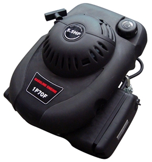

15.02.2011 в 23:48:38
степновец для вас.
степновец
степновец
Регистрация: 03.01.2011
Сообщений: 190
16.02.2011 в 07:30:13
52dim написал :
Такой модификации не нашел.Вы говорили про 1Р64.Уточните пожайлуста
52dim
52dim
Регистрация: 31.05.2009
Харьков
Сообщений: 1768
16.02.2011 в 08:29:15
степновец 1P64, 1P65, 1P70 это обозначения китайских двигателей, копий Хонды.
степновец
степновец
Сообщений: 190
16.02.2011 в 19:08:38
как сказал великий комбинатор-это уже ближе к телу.Пока я Вам премного благодарен-мухтар взял след осталось найти кухню где всё это выпекают и из чего выпекают!-для 52dim

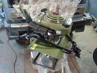

никсам
никсам
Регистрация: 09.02.2011
Борисов
Сообщений: 98
18.02.2011 в 21:06:05
Сегодня сходил в гараж сфотографировал МК в транспортируемом варианте. Скобы фиксируют кубик с культиватором удобно загружать в машину, взявшись за культиватор кубик соответственно с ним.
