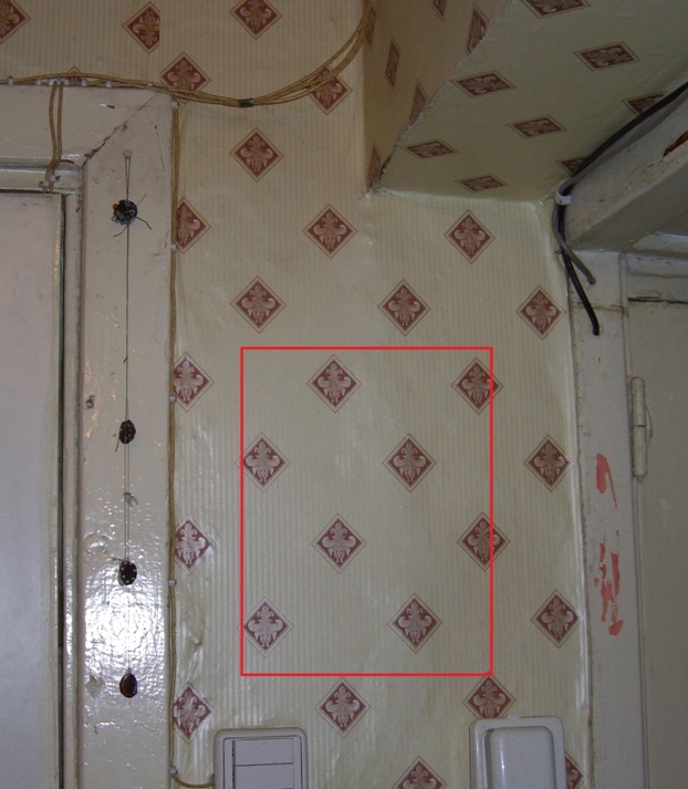

Доброе время суток всем! Есть мысль установить квартирный щиток (не утопленный) примерно в области отмеченной красным прямоугольником на фотографии. Интересует вопрос не будет ли это противоречить каким-либо правилам.
По фото: Расстояние щитка от пола около 165 см, слева входная дверь (открывается в противоположную от щитка сторону), справа кладовка, коридор в кухню примерно 1.5 метра.

От карниза 150мм но слижком близко выключатели находятся. Чуть ниже выключателей поставте щит, мое мнение такое.

Но насколько я знаю то щит должен находится на высоте глаз.

Открыто установленные щитки и пункты должны размещаться на высоте не менее 2,2 м от пола, при этом не допускается уменьшение проходов, заданных нормами противопожарной безопасности (СП31-110 п.13.6).

Bladiclab Вы вырвали главное: 13.6 В лестничных клетках зданий высота установки осветительных и силовых щитков и пунктов, размещаемых в нишах и не выступающих из плоскости стен, не нормируется.
Открыто установленные щитки и пункты должны размещаться на высоте не менее 2,2 м от пола, при этом не допускается уменьшение проходов, заданных нормами противопожарной безопасности.

Разве что пожарным,- по ширине прохода... Если Вам (хозяину, жильцам) он мешать не будет - устанавливайте.

Bladiclab написал : Открыто установленные щитки и пункты должны размещаться на высоте не менее 2,2 м от пола
...а если в щиток поставлен счётчик?

Высота установки электросчетчика от пола до коробки зажимов должна быть в пределах 0,8-1,7 м. Допускается высота менее 0,8 м, но не менее 0,4 м.

Ну и как прикажете совместить два противоречащих друг другу требования? :)

В старых домах квартирные щиты были на высоте от 2 м. В данном случае пошел бы внутренний щит 1,7м. Но в таком месте как на фото Вы бы накладной установили бы? Информации мало может и место можно сменить.

Bladiclab написал : в таком месте как на фото Вы бы накладной установили бы?
Если отталкиваться от "буквы закона", то в накладных щитах счётчики устанавливать вообще невозможно... если не ошибаюсь...:)
