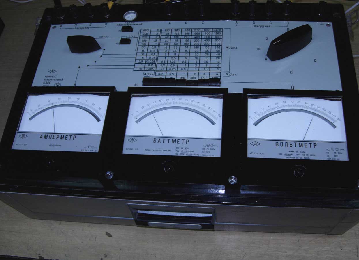

Сергей63 написал : Прибор К-505, показывает то что показывает, а это Ток. Напряжение, МощЬЬЬЬность. при однофозной сети. При трех фОООзной чуть боле.
Вопрос, как к специалисту. Зачем в ТХ на К-505 указывается номинальная и рабочая частота (от 50 до 500 Гц)? Как Вы считаете, будут ли правдивыми показания этого прибора при измерении параметров сварочника с частотой 20000 - 100000 Гц? http://www.electronpribor.ru/goods/1/28/458.html http://www.astena.ru/k505.html http://www.etalonpribor.ru/komplekti_izmeritelnie/product/k505_komplekt_izmeritelniy/

7351 написал : будут ли правдивыми показания этого прибора при измерении параметров сварочника с частотой 20000 - 100000 Гц?
Измеряем показания по первичке, а там частота 50 гц. Для измерения силового трансформатора, конечно не годится.

чукча написал : следовало бы сначала посмотреть паспорт его приборы К505?
Прибор хороший. Можно и кучу проводов и приборов, а с К-505 проще.

Сергей63 написал : Измеряем показания по первичке, а там частота 50 гц.
Спасибо

Если есть желание узнать подробно и "по стеллажам" прочитайте внимательно и до конца вот эту статью http://www.fcenter.ru/online.shtml?articles/hardware/tower/6484 Блок питания компьютера и сварочный инвертор принципиально мало отличаются. А ключевая фраза, имхо, в этой статье, "применительно к нашим баранам", вот эта: "стрелочный вольтметр просто проградуирован так, что на синусоидальном напряжении показываемое им нечто равно среднеквадратичному значению; если же напряжение отличается от синусоидального – то вольтметр будет показывать именно нечто. А так как в импульсных блоках питания, не оборудованных схемами коррекции фактора мощности (Power Factor Correction – PFC), потребляемый ток очень далек от синусоидального, то для измерения среднеквадратичного тока необходимо пользоваться так называемыми TrueRMS приборами, честно интегрирующими измеряемую величину – в противном случае ошибка измерений будет весьма велика."
