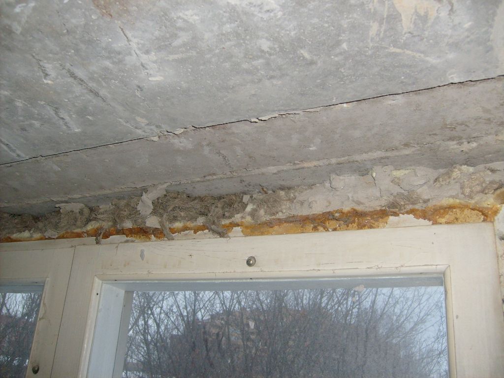

Разобранное окно заполнило всю малогабаритную квартиру.;) Надо его собрать покомпактнее, желательно в районе оконного проема на кухне.:) Зачем-то хотелось бы вынуть старое окно целиком. Хотя если возникнут трудности - распилю к евгении марковне.:mad:
Исходные данные: Темное время суток, старт операции - 19-30 МСК Температура за бортом - около нуля или чуть меньше. Пена с рабочим диапазоном от 0 градусов.
Имеющееся окно, как показали исследования, 10 лет держалось только на пене, причем с открытой пеной, без ленты ПСУЛ, без пароизоляционных лент, анкерных пластин и прочего модного и, без сомнения, очень полезного оборудования.;)
