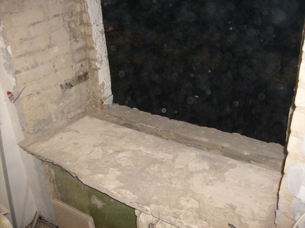

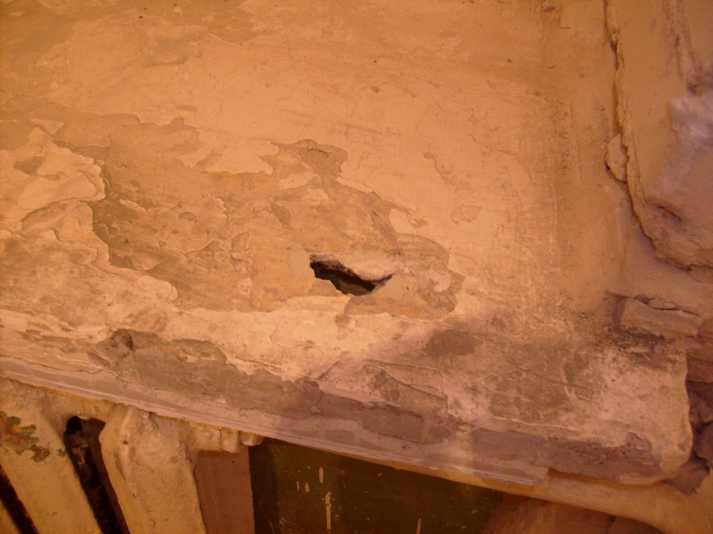

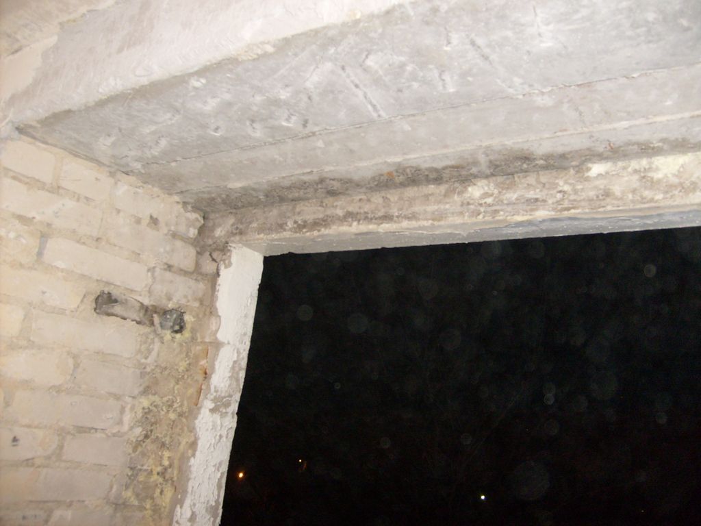

  1. Отдалбливание плитки с подоконника (пока на кухне тепло).
Что было под плиткой - тихий ужас!:swoon Кстати - при отбивании плитки 30*30 нежным китайским перфоратором ни одна плитка не пострадала. :D

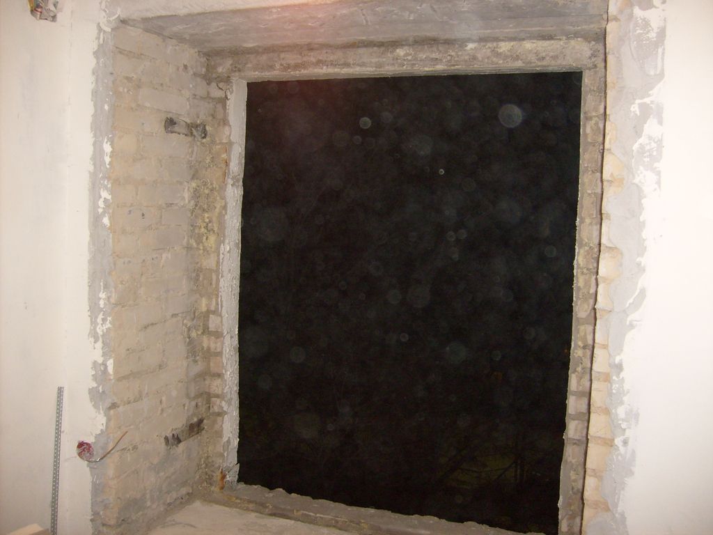

2 Сверление в верхней части откосов отверстий для страховочных штырей. 3 Прорезание пены по периметру окна ножом. 4 Съем створок старого окна. 5 Попытка выема рамы из проема так или иначе. 6 Очистка проема от пены и цементопакли. Если композитный материал первой половины ХХ века держится хорошо, оставить его в покое.
Не сразу, но раму удалось выдернуть целиком. Держалась на пене отлично. Даже прорезав пену по периметру ножом 2 раза в разных местах и пройдясь большой отверткой для выдирания определенного слоя, не сразу смог выдрать. Пришлось фомкой поддевать низ, отрывая пену, несколько раз по всей длине.
Проем очистил от пены и цементопакли полностью. Да и не цементопакля это была, а просто пакля, загаженная раствором. :D
Поражание Малевичу :D

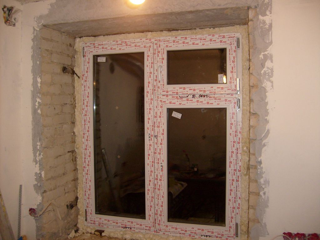

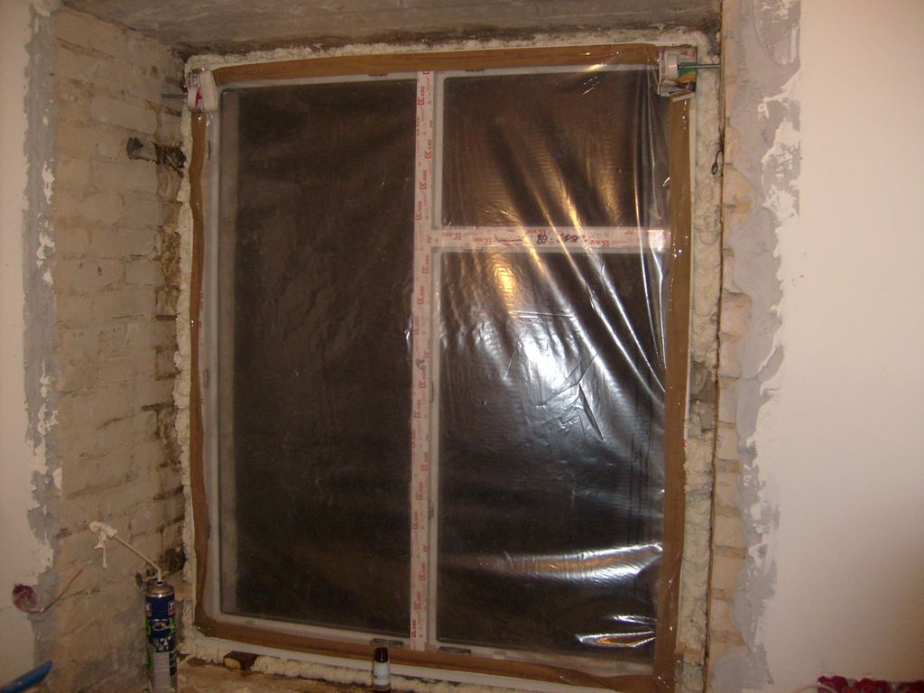

  1. Примерка новой рамы без створок, выставление ее по лазерному уровню.
  2. Расклинивание выставленной по уровню рамы в проеме.
  3. Наклеивание на раму скотчем предварительно заготовленного куска полителена во избежание проникновения в квартиру критической массы свежего горного воздуха, повышенная концентрация которого опасна для исконно городских жителей.
Раму ставил уже с заранее наклееным полиэтиленом.

Атмосфера на кухне благодаря пленке стала очень даже ничего.
Продолжаем дальше по алгоритму:
  1. Забрызгивание проемов под пену водичкой из пульверизатора.
  2. Запенивание рамы модной пеной.
Строительный энтузиазм мой после отбивной был настолько велик, что женин пульверизатор после пяти качков приказал долго жить. :(:D Пришлось увеличивать влажность странным способом: двухлитровой пластиковой бутылкой с дырявой крышечкой, которой брызгал стяжку. А что? Тот же пульверизатор, только капли в тыщу раз больше. ;)

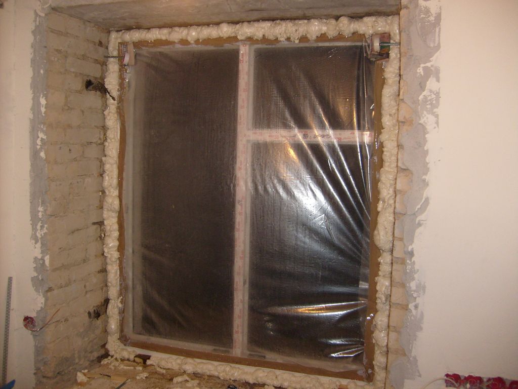

Сначала употребил один баллон пены, комфорта на кухне прибавилось пропорционально уменьшению щелей.
Выждал час, сидел рядом с пеной, смотрел по своему спецремонтному телевизору чемпионат мира по лыжам в записи, попивая пиво.
Потом, увидев насколько расширилась пена, достал второй баллон и запенил еще, предварительно все обрызгав.
И давай опять чемпионат смотреть.;) Короче, досмотрелся до часу ночи.:cool: Ну, думаю, хватит! И давай лишние плямбы пены срезать.
Читал в интернете, что якобы пену срезать вредно. Ну вредно и вредно. Я только что сдирал дешевую пену 10-летней давности из открытого всем ветрам, солнцу и пару из борща :D шва, причем срезанную.
И что?:confused: Отличное состояние.:applause:

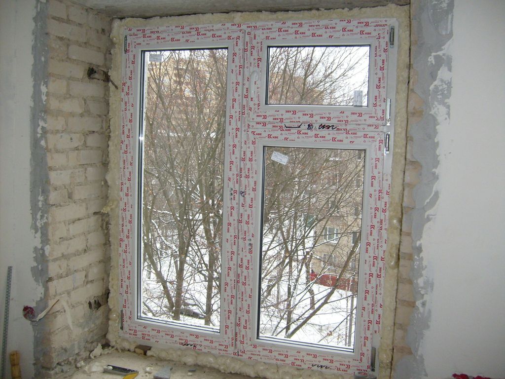

Ну, срезав пену, начал ставить створки. Оказалось, что у большой створки нет верхней части фурнитуры. :( Она легко снимается, у форотчки тоже отлетела при перетаскивании, заметили, подняли. Закрыл пока так. Надеюсь, что отвалилась в машине, а не на складе.:confused:
Вот что получилось:
а) При ночном освещении;)
б) При дневном освещении

superstasik написал : Отличное состояние.
Лепота! Как я понял в итоге произошли отклонение от ПЛАНА представленного в сообщении #307
superstasik написал : 8 Расклинивание выставленной по уровню рамы в проеме. 9 Вставление створок. 10 Забрызгивание проемов под пену водичкой из пульверизатора. 11 Запенивание рамы модной пеной.
Пункты 9 перемещен после пункта 11?
После установки "пакетов" в раму, произошли хоть какие-нибудь подвижки в запененной конструкции??? И каков результат научно-исследовательской работы, по изучению влияния паров алкоголя на скорость затвердевания монтажной пены? ;)

2superstasik Слишком толстый слой пены. Нужно макс 3 см. Или прокладки из ЭППС. Ну на худой конец - как вы - последовательно пенить слоями. Возможно уменьшился свет проём из-за того, что рама меньше.

arbuzzzzz написал : Как я понял в итоге произошли отклонение от ПЛАНА представленного в сообщении #307
Этот алгоритм был признан нерабочим в данном случае. Делал по первому варианту. И в обоих алгоритмах серьезная ошибка, ибо сказано: Прежде чем ставить окно, снимите защитные пленки с наружной стороны рамы ! Я этого не сделал, вспомнил уже после устновки.
arbuzzzzz написал : После установки "пакетов" в раму, произошли хоть какие-нибудь подвижки в запененной конструкции???
Не заметил. А какие могут быть подвижки? Я что, зря там часа два с лишним высиживал? Пена уже хорошо встала.
Раму почти не расклинивал, поставил на 2 досочки.
Кстати, досочки эти остались от старого окна, оно стояло на них при запенивании, там так и остались. Что самое удивительное, они одной стороной торчали на улицу, отлива не было вообще, и за 10 лет даже не потемнели! Блин, я даже думаю, а не обладает ли мой дом всякими фунгицидными свойствами? Только зря я это говорю здесь на весь мир. Завтра приедет черная машина и мне под окно положут Ленина на хранение.;) Извиняюсь за кощунство. :confused:

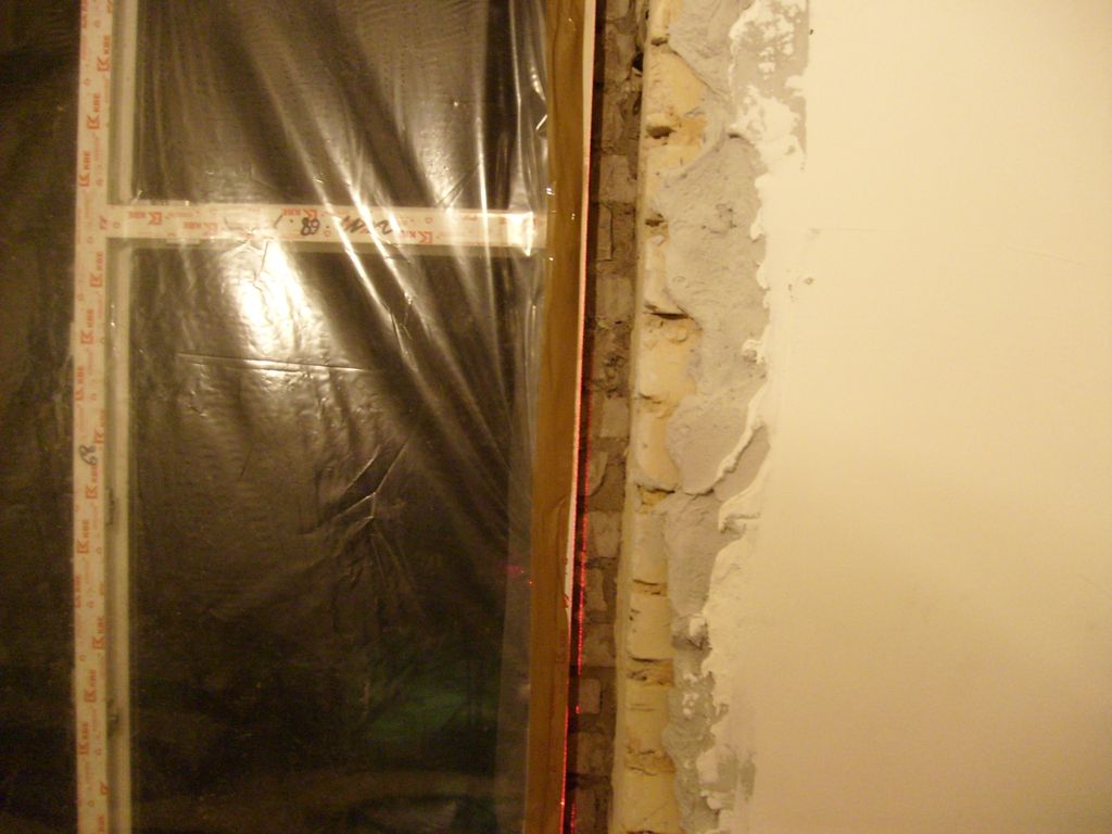

Так вот, кроме досочек снизу были понизу боковые клинья 2 штуки (по одному на сторону), сверху клиньев не ставил, только предохранительные палки в откосах, чтобы окно не звавалилось внутрь.
И один клинышек сверху по правой стороне отодвигал окно от верхней четверти для ради вертикали в плоскости стены.
Ну, получился некоторый брак в работе. Пена отодвинула верх окна внутрь на 5 миллиметров.:confused: :o Хотя, перед съемом старого окна я проверил его вертикали и увидел, что оно наклонено наружу на 5 мм. Никто никогда этого не замечал. ;)
Попробвал открытую створку - вроде сама не открывается. Ну и тогда меня это не волнует. :p

superstasik написал : А какие могут быть подвижки?
Ну..., теоретически створки тяжелые (сами признались), могли неравномерно продавить нежную, еще до конца не окрепшую пену, и сдвинуть(повернуть, подкосить и т.п.) всю конструкцию относительно намеченной плоскости! Но не отодвинули и ЗАМЕЧАТЕЛЬНО. С новым окошком Вас.

BV написал : Слишком толстый слой пены. Нужно макс 3 см. Или прокладки из ЭППС.
Что делать.... Большая четверть... А на ЭППС страшно. У меня окно без крепления, только на пене. А окно заходит на четверть на 25 мм с каждой стороны. Можно было сделать и больше... Как то я заморочился на внешнем виде снаружи зачем-то... плохо подумал. Думал, чтоб рама была видна из под четверти.:o А у меня же все створки открывающиеся, можно было весь профиль пихнуть под четверть, внешний вид не пострадал бы. И откос меньше был бы.
Эх....:confused:
Сейчас бы окно на 5 см шире сделал бы и выше. Ну да ладно, не страшно.
