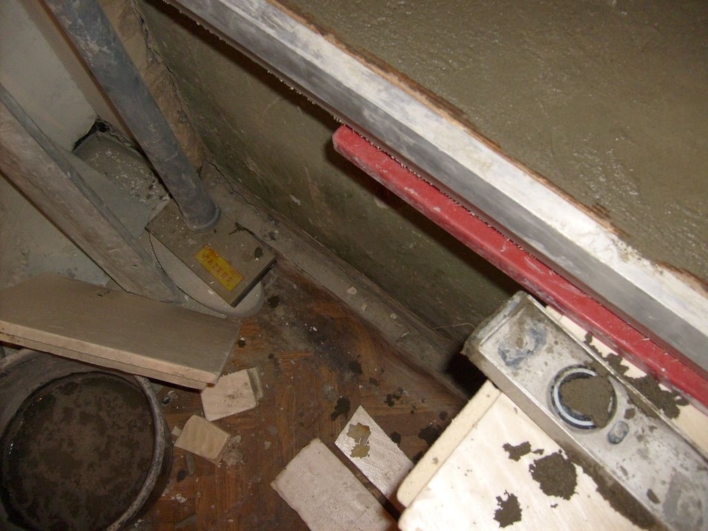

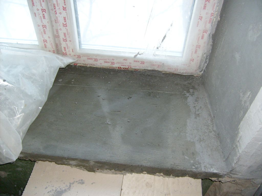

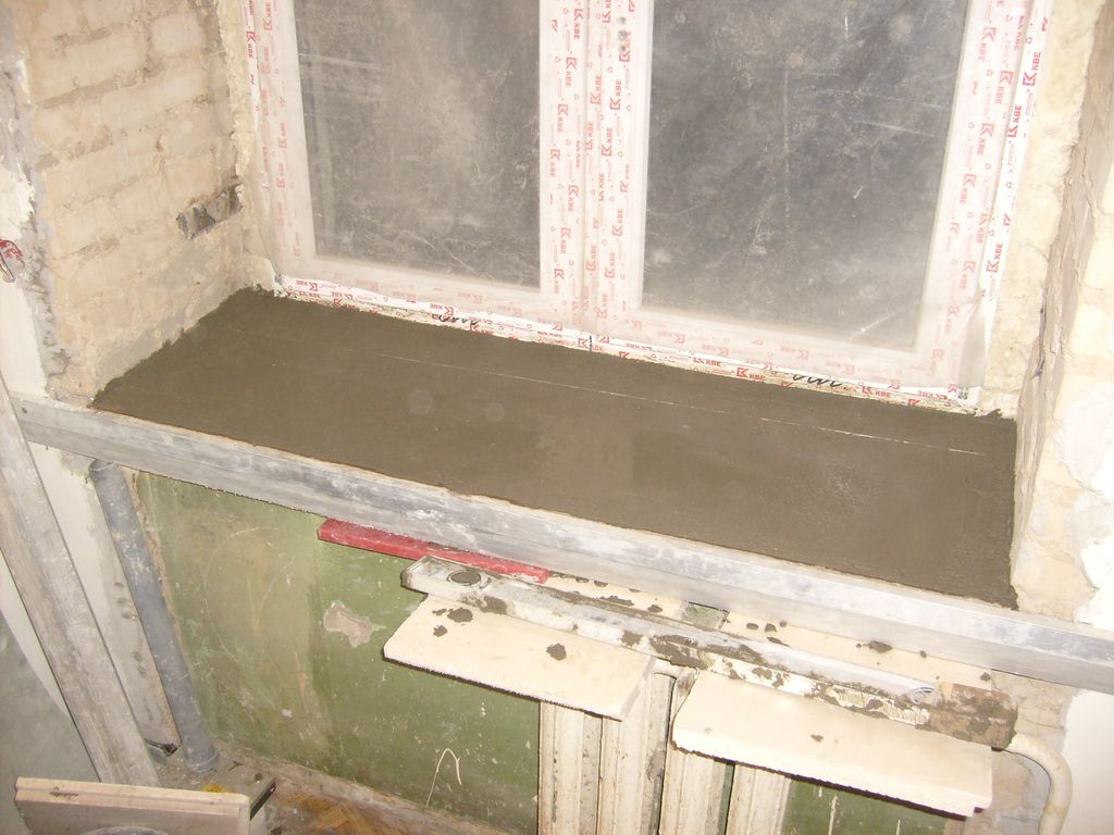

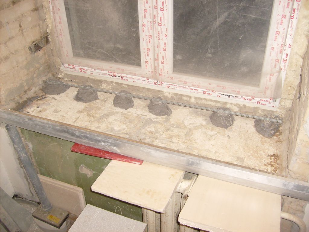

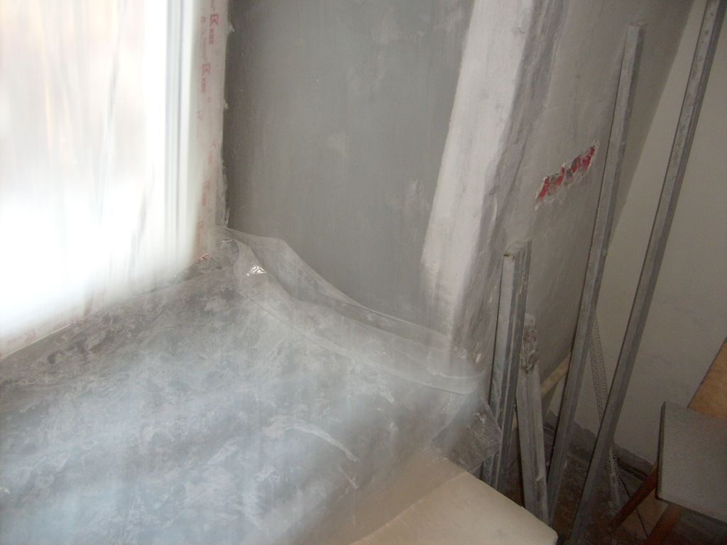

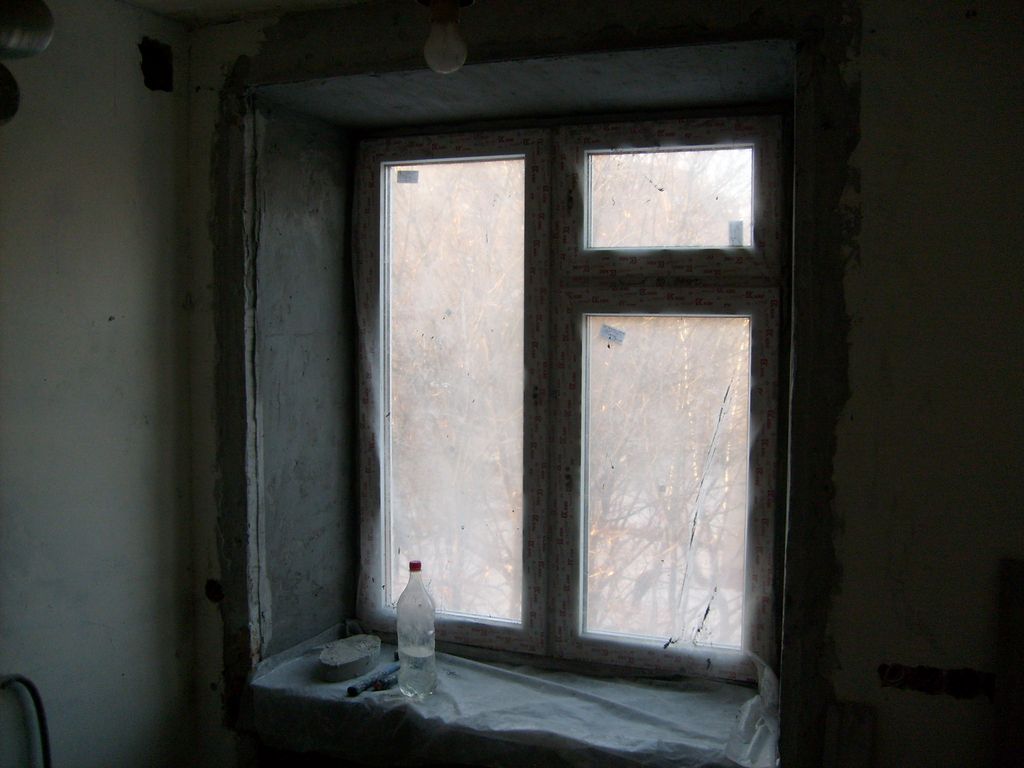

После установки окна затеял я заливать подоконник. Но сначала отпиливал старый на 1 см глубже чем штукатурка. Это я вам скажу, песня!! :) Пылища - жуть! :cool: Нагрузка для 2-киловаттной болгарки несерьезная, но через 2 секунды пиления не видно ни зги!:mad: Насилу одолел! :cool:
И давай отливать подоконник. Сделал один маяк ближе к окну, а на краю на шурупах к стене прикрутил двухметровое правило.
Правило сделал ниже маяка на 3 миллиметра.
По расчетам у меня почему-то получалось, что уйдет на подоконник мешок пескобетона М300, но пришлось добавлять еще. У меня было всего полтора мешка, оставшихся после стяжки, хватило, слава богу, осталась одна лопата раствора лишняя. А я то думал - куда девать сэкономленный пескобетон? ;) А он так классно рассосался.
Чессгря, достали мешки в прихожей.:mad:
Смесь делал пожиже, чем на стяжку, 6,5 литров воды на мешок плюс 30 мл пластификатора Зика.
Вот что получилось:

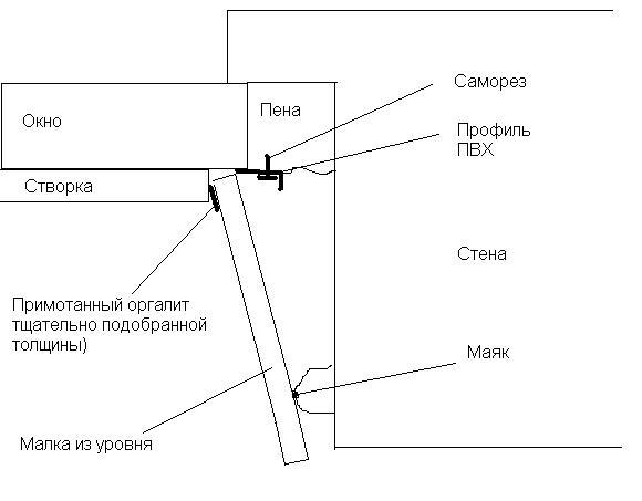

Дальше пошел тягомотный и нетехнологичный процесс оштукатуривания откосов с примыканием штукатурки к окну через ПВХ профиль.
Примыкание сделал самопально:
Купил стартовую полосу от пластиковых панелей (29 рублей за 3 метра в Мерлене), вырезал палку нужной длины и отрезал одну полку. Получил профиль Г-образной формы. В длинной полке насверлил несколько дырочек диаметром 5 мм и прикрутил профиль к пене шурупами 4,2х13 так, чтобы профиль заходил на раму ровно на 5 мм. Оставшееся открытое пространство рамы заклеил малярным скотчем.
Подготовил малку так: Взял старый уровень 80 см, и на него скотчем примотал кусок ДВП, вырезанный по ширине этого уровня. Уровень прикладывал к маяку широкой стороной. Прикладывая малку к раме, получал выход слоя штукатурки прямо на окончание моего Г-образного ПВХ профиля.
Понял, что написано непонятно, поэтому приложил чертежик:

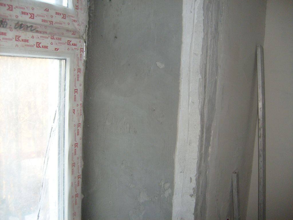

Боковые откосы получились очень неплохо, одна приятность посмотреть.;)

superstasik написал : Понял, что написано непонятно, поэтому приложил чертежик:
Предлагаю не останавливаться на достигнутом и приложить фото! ;)

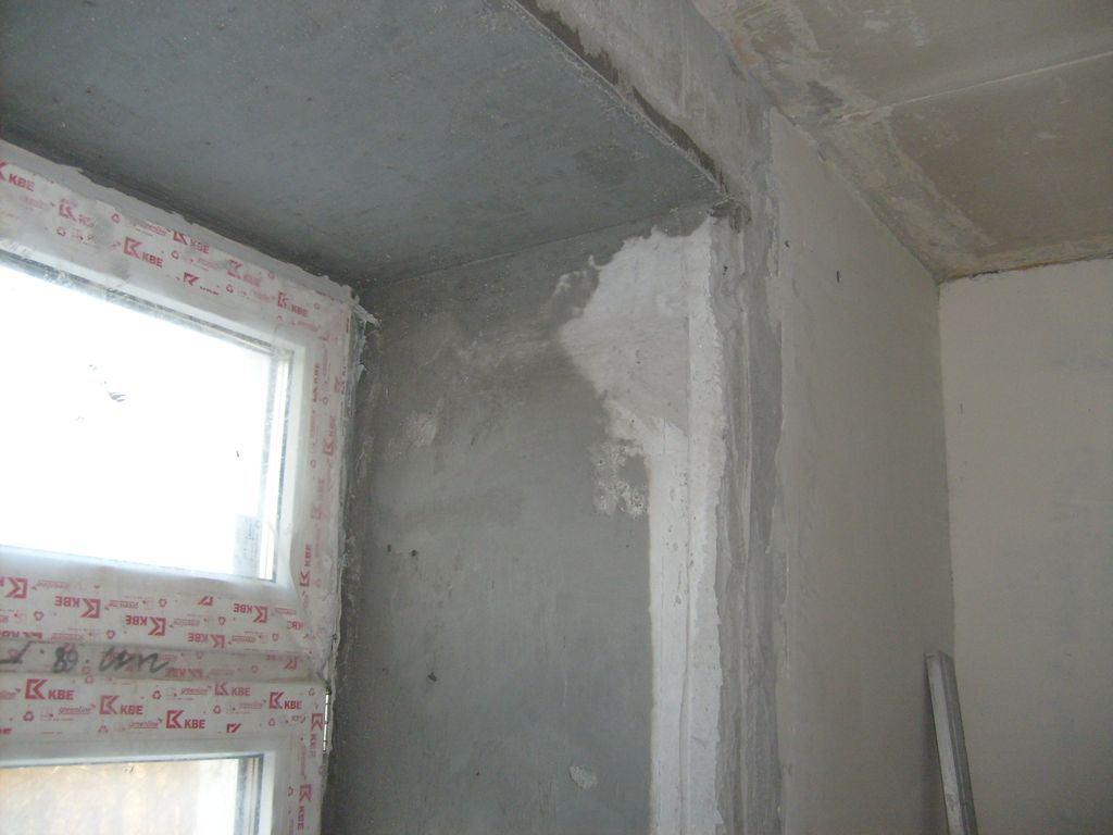

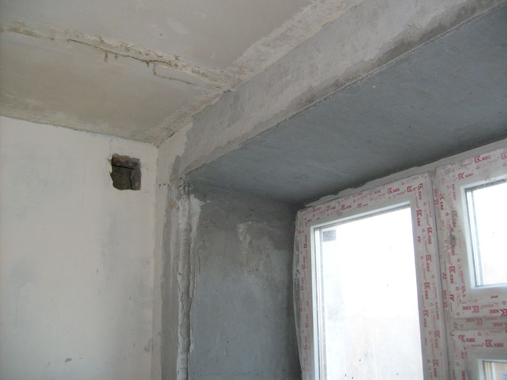

На следующий день стал делать верхний откос. Его было решено делать не по маяку, а привинтив к стене двухметровое правило. Малка та же. Опять тягомотина с профилем, малярный скотч....:cool:
Но решил привнести в работу некоторый новый элемент... Новый фактор....;)
Короче, решил пихнуть в штукатурку стеклосетку с ячейкой 5 мм. И аж в 2 слоя!! Причем не отрезал их один от другого, а сложил сетку вдвое. Типа проармировать решил. :a Намазюкал слегка откос ротбандом, начал вдавливать в него сетку. Все шло штатно. Сетка вдавлена, поверх еще налепляю неловкими ручонками :D новый слой ротбанда и вдавливаю второй слой стеки.
И вдруг.... Я понял, что такое, как в книгах пишут... Вся жизнь пролетела перед глазами в одно мгновенье... :eek: Край штукатурки отвалился от верхнего откоса и начал падать, увлекая за сетку все остальное... :mad::eek::swoon Как в замедленной съемке...
Жена сбежалась ;) на крик отчаяния... Думала, я рухнул за окно... :confused:
А я стою перед окном на двух табуретках, передо мною 15-килограммовая грязная сетка... :mad:
Короче, ротбанд на сетке был совсем свежий, и как давай я его метать на откос, отдирая от сетки жирные, аки чернозем, куски! Вмиг откос был снова покрыт слоем штукатурки, без всякой сетки, зато хорошо держащейся.
Видно, плоховато я сетку где-то вдавил, а может и ротбанд развел жидковато.:confused: Ну да черт с ним!
Сейчас откос ровный и дико симпатишный.
Но на фото выглядит уродливо. Такой уж фотоаппарат. ;)
На углах откоса выфрезерованы пазы для пластикового уголка.
А вот фото застывающей плиты подоконника из пескобетона. Обратите внимание на термозащитные экраны :D из ЭППС, преграждающие путь горячему воздуху от радиаторов отопления к сырой плите.
