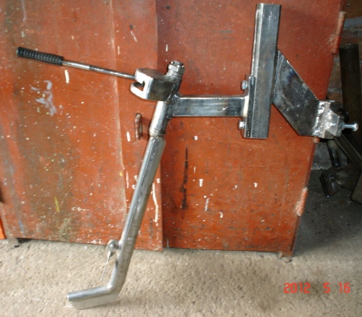

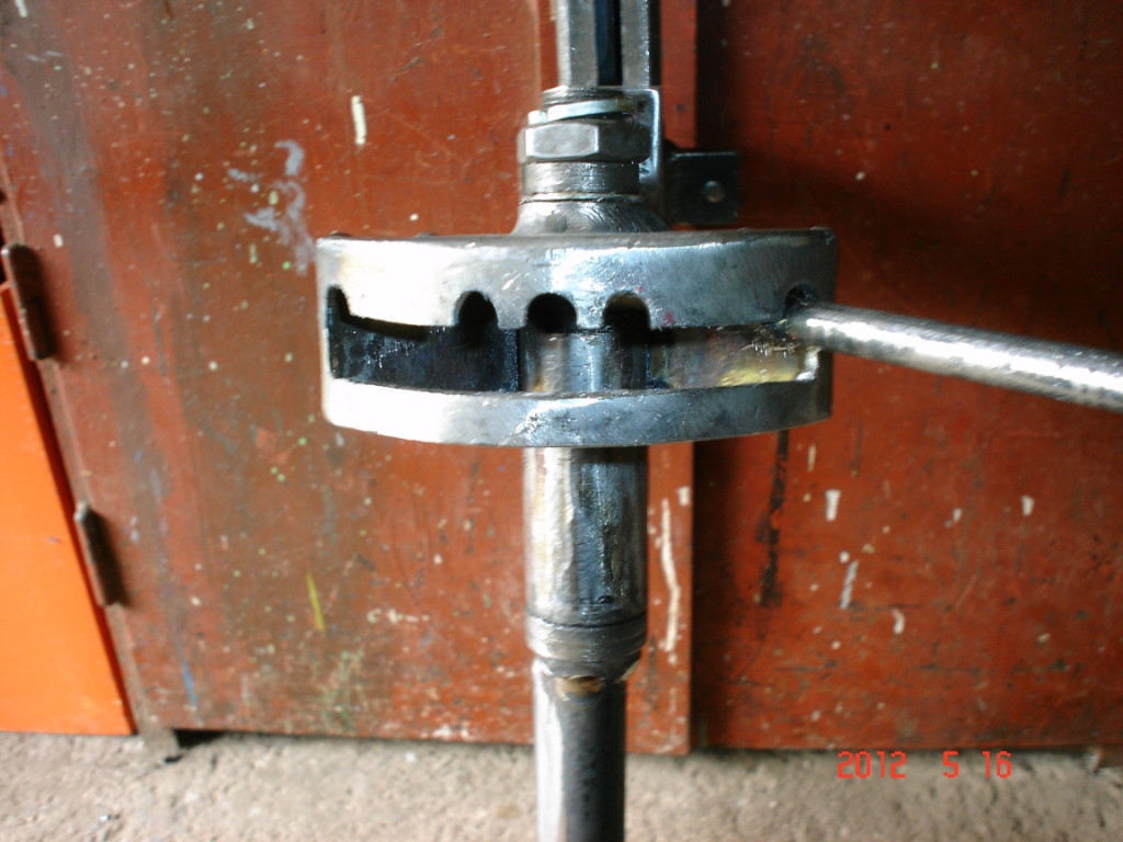

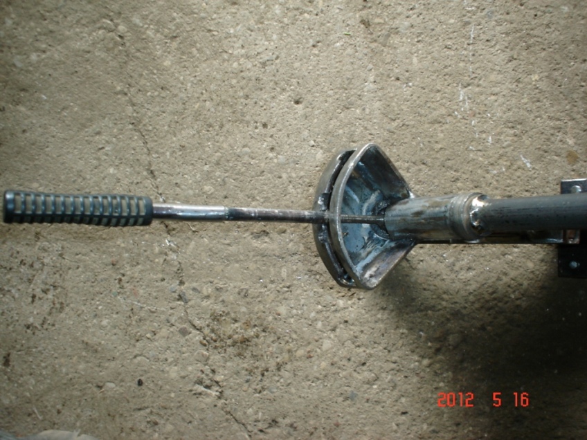

Сделал новый сошник и испытал,результатом доволен. Сошник поворачиваеться на ходу то есть без остановки МБ.

Alvis написал : Сделал новый сошник и испытал,результатом доволен.
Промежуточный кронштейн используется для другого инструмента?

17.05.2012 в 18:14:36
Дед__Боря, для регулировки заглубления сошника. ИМХО.

17.05.2012 в 18:45:45
Поправлюсь: задуман ли промежуточный кронштейн для навески и другого инструмента, кроме сошника? (Велик могучим русский языка...)

17.05.2012 в 21:20:25
Дед__Боря, можно я ещё раз поумничаю.:) ИМХО. А почему нельзя то? Это практически одно и тоже

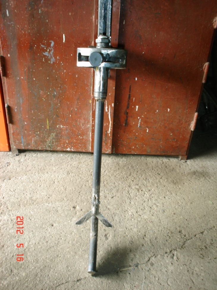

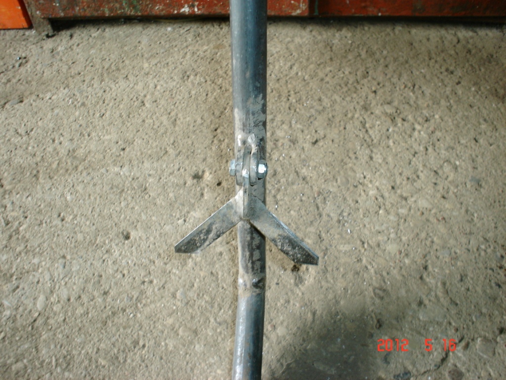

А "ласточкин хвост" для придания плавности хода??

Дед__Боря написал : Промежуточный кронштейн используется для другого инструмента?
Дед__Боря написал : Поправлюсь: задуман ли промежуточный кронштейн для навески и другого инструмента, кроме сошника? (Велик могучим русский языка...)
Да,можно будет использовать и для другого орудия но в остновном сошник с кронштейном сделал специально тяжёлими чтоб был противовесом новому ДВС которого ещё не успел поставить на МБ.

52dim написал : А "ласточкин хвост" для придания плавности хода??
Нет,для рыхления почвы под редуктором а работает этот хвост как "блесна" создавая наименьшее сопротивление.

18.05.2012 в 06:32:12
Alvis, я бы предложил использовать Ваш сошник в Бауманке как наглядное пособие студентам, развивать творческий подход к конструированию.

Alvis написал : Нет,для рыхления почвы под редуктором а работает этот хвост как "блесна" создавая наименьшее сопротивление.
а зачем тогда ставить его позади? Ведь если сошник прошел, значит он уже раздвинул землю. По моему мнению нож надо ставить перед сошником и на глубине. А какой смысл от того что он будет вверху и позади сошника? А в целом конструкция прямо заводская, очень грамотно и аккуратно все сделано. Браво!

Дед__Боря написал : Alvis, я бы предложил использовать Ваш сошник в Бауманке как наглядное пособие студентам, развивать творческий подход к конструированию.
Спасибо,неожиданое предложение :)
