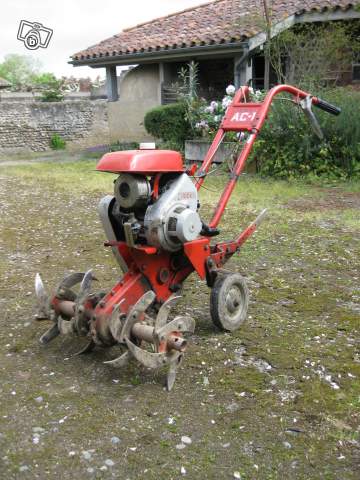

Я использую штатные фрезы. Пока доволен. Производитель гарантирует пожизненную гарантию. Немного фотографий:

sinelnikov.1 написал : а что не нравится в них,я думаю 4луча на 4катушки более равномерно будут в почву входить,чем 3л. на4к
Кто-то говорил, что на 3-х лучах тяга лучше.

07.03.2011 в 08:40:35
тяга зависит от угла входа лапок в землю.где-то читал он варьируется от10до40град.из опыта, МБ Урал с фрезами гусиные лапки здорово закапывается.болгаркой делали с другом пропил 7мм с задней стороны треугольника,подгибали молоточком и заваривали.пахать намного легче на руках уже его не няньчишь.и двиг.передвигали вперед на 5или9см

sinelnikov.1 написал : МБ Урал с фрезами гусиные лапки здорово закапывается
А какие размеры у вашей фрезы? Диаметр, ширина захвата. И еще, между фрезами остается огрех, непропаханный участок?

07.03.2011 в 21:44:45
фрезы стандартные,Пермские вроде-бы,ими комплектовался МБ Урал в 1992г ДВИГ. ЗиД,непропаханный след рыхлится заглубителе(.по инструкции к МБ)если очень надо могу съездить померить,диам.и шир.захвата.
