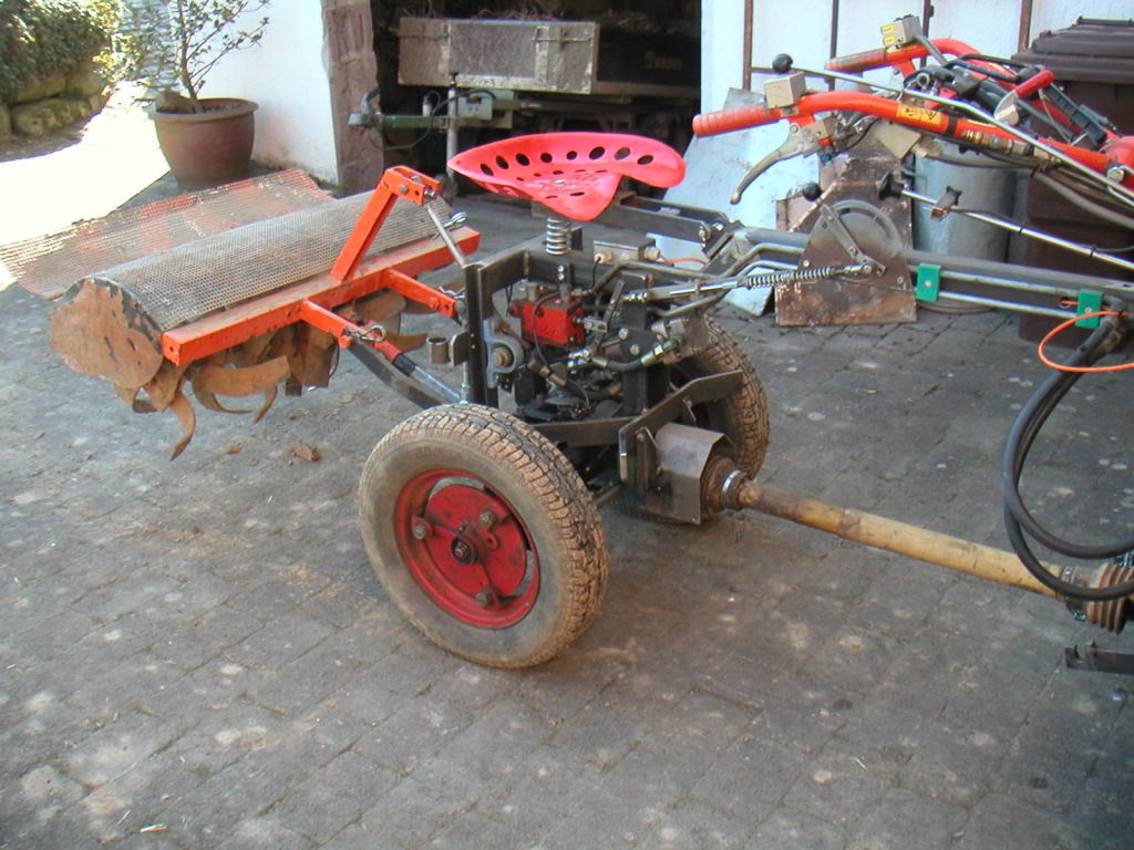

Старый мотоблок крот:

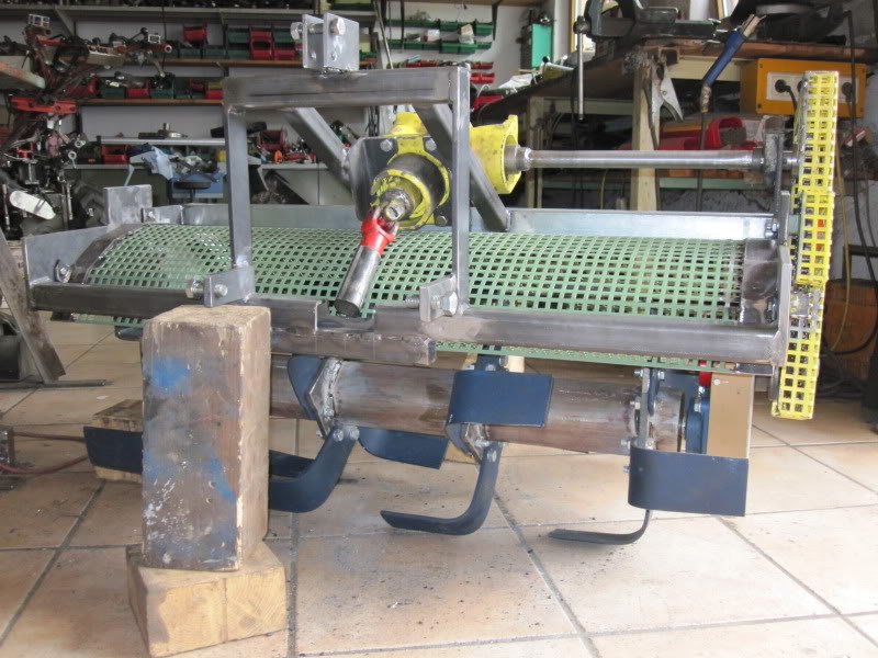

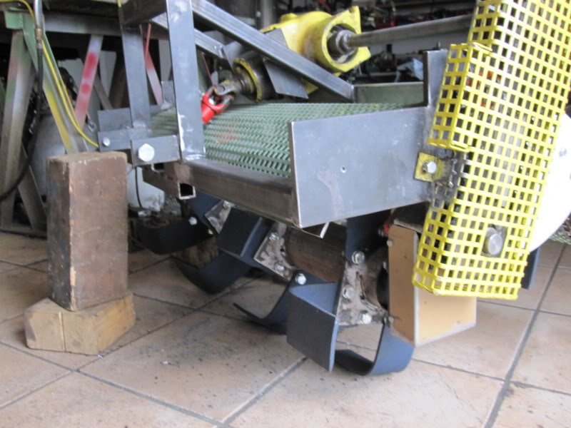

Вот мои фрезы,я их еще не пробовал,земля еще замерзшая

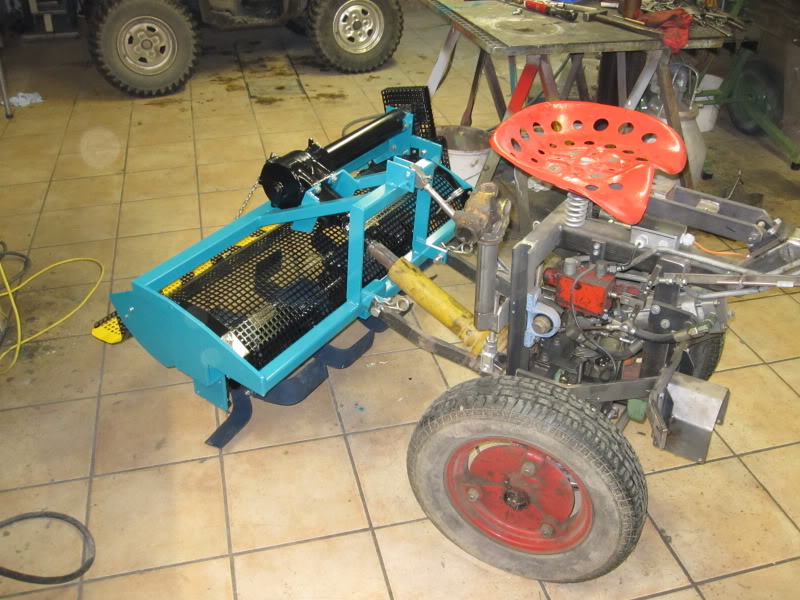

А вот мой новый мотоблок)

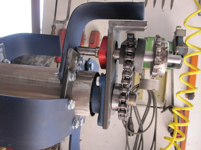

я начал экспериментировать с фрезами из-за привычки у месных навоз с сарая на огород зимой возить.пахать начинаешь,каждые 2м.остановка, соломой так забивает,хоть болгаркой режь.а у вас руки растут правильно,вот только выдержит редуктор возросшую нагрузку?

В МБ1 НЕВА редуктор чисто цепной в спецмасле, а все равно цепи растягиваются , звездочки стираются . На велосипедах много покрутил 2-3 летних сезона меняй , а зимой меньший износ. Думаю, что в грунте открытая цепь недолго будет работать

Я тоже опасаюсь что редуктор может не выдержать.Ну как говорится,не узнаем пока не попробуем)

Юрчибаль написал : А вот мой новый мотоблок
, но думаю. по судам затаскаете. ИМХО

Юрчибаль написал : Вот мои фрезы,я их еще не пробовал,земля еще замерзшая
А с диаметром фрезы не переборщил? Вид жутковатый получается. Или оптический обман? Фрезу сфоткай и спичечный коробок там поставь.

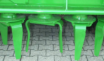

Юрчибаль написал : Я вот,сделал фрезы по примеру фрез из интернета,и не умничаю по поводу растянутой пружины!!!
Не все "примеры из интернета" удачные. ИМХО, что-то в этих фрезах не так.
их, как раз и может "погнуть"....

2Veps25 а что не нравится в них,я думаю 4луча на 4катушки более равномерно будут в почву входить,чем 3л. на4к.
