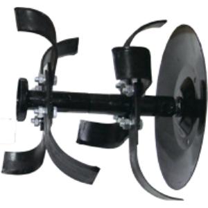

т-200,самоделка передачи цепью.обороты фрезы 1пер-90об,2-170,3-220.4-(не тянет)так что можно иглыбами,и в пыль.уменя стояли три катушки по 4 луча мотоблок подпрыгивал хочу поставить 4катушки с каждой стороны но боюсь что с тремя лучами прыгать опять будет.у нас земелька поплотнее будет чем в Орске,сам там шабашил когда жил,а тут орская схема подкачала.Alvis а у Вас есть на МБ задний ход?в#14 на фото Ваш МБ?

sanda написал : т-200,самоделка передачи цепью.обороты фрезы 1пер-90об,2-170,3-220.4-(не тянет)так что можно иглыбами,и в пыль.
sinelnikov.1 60 об/мин самые оптимальные обороты для лапчатых фрез можно и чуть больше
sinelnikov.1 написал : уменя стояли три катушки по 4 луча мотоблок подпрыгивал хочу поставить 4катушки с каждой стороны но боюсь что с тремя лучами прыгать опять будет.у нас земелька поплотнее будет чем в Орске,сам там шабашил когда жил,а тут орская схема подкачала.
Чтоб небыло прыжков из двух половин в целом набирается фреза и имеет вид растянутой пружыны или винта про это тоже говорит александор-
http://www.mastercity.ru/showthread.php?t=61801&p=2042543&viewfull=1#post2042543
и лапки по форме чтоб были по острей и чтоб не было промежуток между лапками
смотря на фрезы свеху и сконца
sinelnikov.1 написал : Alvis а у Вас есть на МБ задний ход?в#14 на фото Ваш МБ?
Нет,мой НМБ-1 и имеет задний ход.

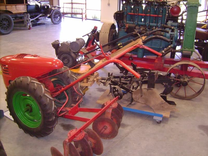

александор написал : на навесной фрезе поставить что то типа ротоваторов или ечеенистых котков,чтобы упор был одновременно и подталкивали,а фрезы на ходовом валу поставить, может сам без человека работать будет, на другом конце поля встречать с пивом?
Мысли давно давно покоя не дают. Вместо костыля поставить "ёжик" с редкими и длинными штырями и привод на него с регулировкой оборотов (подачи) . Вот по этой причине и хочу узнать, какая мощность привода нужна, в каком диапазоне подача должна регулироваться. Пока вырисовывается такой расклад:
  • мощность ДВС - 4квт;
  • мощность привода подачи - 0.5 - 1квт;
  • скорость подачи фрезы 0.5 - 1 км/час (желательно 1- 2 км/час для неглубокой обработки);
  • возможность остановки привода с управлением "под руку".
    Возможные варианты привода:
    1. от ВОМ МБ:
  • механический;
  • гидравлический;
  • электрический.
    1. автономный
    2. от выходного вала МБ.
Аватар пользователя
