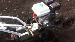

Реанимировал старый советский мотоблок Урал 5 китайским двигателем,фрезы родные ураловские диаметр 420 мм. Двигатель работает почти на холостых,обороты фрезы минимальные,лучше чем культиватором Техас (обороты выше)с изогнутыми фрезами. мотоблок Урал с китайским двигателем,культивирует сам

Продолжительная работа на холостых оборотах не рекомендуется в связи с недостаточным охлаждением двигателей с воздушным охлаждением,что вызывает перегрев,затем заклинивание,а вовсе не из-за масляного голодания,минимальные это 1200-1400 об т.е. примерно 40% от максимальных(на которых кстати тоже не рекомендуют)исходя из этого считаю, что работа на малых оборотах не повредит двигатель,а губительной нагрузки(в моем случае)быть не может,передаточные отношения при установке этого движка с редуктором обратного вращения изменились дважды,на редукторе понижение и шкив(меньше родного)дал дополнительное понижение передаточного соотношения,А если убью движок,то обязательно напишу и покаюсь.

Mad написал : Реанимировал старый советский мотоблок Урал 5 китайским двигателем
Мой сосед по даче со стареньким "Кротом" каждый год мучился, заводя двухтактный движок. А потом полюнул и тоже аналогичный китайский поставил. Не нарадуется теперь.
