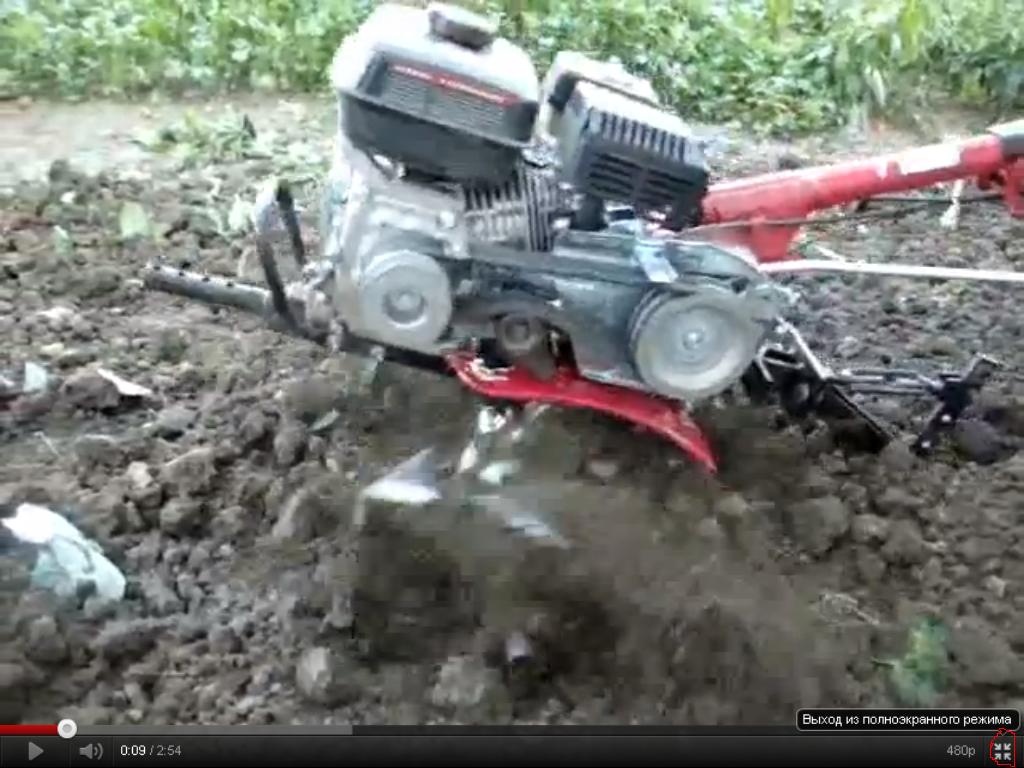

стартер написал : Так же могу с уверенностью сказать что при размере тяпки 95высота90 основание и углу входа более 20град.заточку нужно производить только с наружи .но нужно смотреть на диаметр фрез для каждого сучая.
диаметр фрез тут вопросов не должно быть, либо меньше либо больше с вытекающими последствиями мощность редуктора и двс размер лапок не принципиально, все зависит(см.строку выше) да на тот момент у PUD, действительно земля очень сухая, дождей не было долгое время, нижние слои земли видно тоже сухие, при просмотре ролика разверните в полно экранный режим, на влажной земле совсем другая пахота, равно сильно вам подсунуть закаленную заготовку с крепостью выше 65HRC а на счет заточки:- режимы резания одно, а что режим это другое свойство материалов

как-то общался со знакомым , у него МБ-1 ОКА . ну и завели разговор о фреге ГЛ он сказал что ему не понравилась (у него есть заводская и обычная есть) на сухой , твердой почве котаеся как на колесах. хотя на такой почве и обычными тоже не мед????!!!

юрий93 написал : на сухой , твердой почве котаеся как на колесах. хотя на такой почве и обычными тоже не мед????!!!
даже Т-4 с 5-6 корпусами плуга, тоже подпрыгивает(сезон лето 1997г алтайский край местами было очень сухо)

юрий93, для сравнения на фото перед мб лежат комки земли после выкапывания одуванчика и других сорняков, но комья не совсем пересохшие те которые попадали под нож фрезы рассыпались http://www.mastercity.ru/attachment.php?attachmentid=239457&d=1320066752 и еще вариант раньше кто то из участников форума выкладывал ссылку Культиватор Крот и гусиные лапки от мотоблока Урал

спорить не буду Но как сказал самоделкин с орска фрезы его уневермальные ,подходят для любых почв разной плотности! разве мы не к этому стремимся ?у него мощность мб.11лошадок у меня 6.как сделать результат обработки таким же при вдвое меньшей мощности мб и диаметром фрез меньшим лиш на 10 см.поэтому слепое копирование не проходит .и есчо как он избавился от забивания фрез корнями иземлёй.мысли есть?

ну я и подумал про себя что на сухой и твердой почве как кирпич и обычная фреза будет нехорошо себя вести. у нас в краснодарском крае последние годы стала засуха и дождей порой не бывает с апреля по октябрь (середину октября) . это дожди нас в этом году побаловали в середине лета и потом шли . так что о фрезеровании речи не стоит вести пока не пройдет дождь .

стартер, вот скажите что можно от сюда скопировать http://super-minitexnika.narod.ru/ кроме диаметр фрез, ширины захвата обработки, что можно сделать заказ и из какой стали изготовлены фрезы, и исторический путь к самой фрезе и опыт в полеводстве в условиях г.Орска
стартер написал : ,подходят для любых почв разной плотности!
но не на сухой почве

вы хотите сказать что уневерсальных фрез предумать не возможно ?когда вы фрезеруете утоптанную сухую дорожку в междурядье по которой вы перевезли 20тачек навоза вы что делаете? идёте переставляете фрезы на типа целену?нет вы заглубляете сошник и грубо говоря убераете подачу.и не спеша проходите этот участок .однажды я такой участок в1.5сотки пол дня фрезеровал.весь смысл не копировать то чего тебе заранее не подойдёт а сделать оптимальный вариант .отсюда и расчёт угла и размер тяпки.мысли есть?

стартер да есть вариант лапка размер 75*75 можно 90*90, лапка приваривается к стойке фрезы под углом 11град, стойка потом крепится болтами к фланцевому шестиграннику на 110мм параллельно граням а как можно предсказать если http://www.mastercity.ru/attachment.php?attachmentid=239457&d=1320066752 снегу бывает выше того забора плюс потом так же как и вы назем развозим
