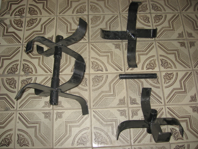

Собрался сегодня собирать секции фрез, но столкнулся с маленькой проблемкой, секции я сделал диаметром 400мм и если их ставить близко к редуктору немного мешается кранштейн сцепки А если секции отвести от редуктора, получится не пропаханый бурт земли шириной целых 16 см. так дело не годится это слишком много. Диаметр секций возле редуктора тоже не хочется уменьшать тут как говорится дорог каждый лишний сантиметр (не для того взялся делать фрезы чтобы их урезать) Методом "хирургического" вмешательства решил сделать "обрезание"
Теперь получается зазор между краями лапок 9 см. Вот это меня устраивает
Ну а потом эти же обрезки приварил вот так
Ну а собрать фрезы полностью сегодня так и не получилось, приехали гости ;);)

Pavel003 написал : Вот фото заготовок
А отверстие по центру потом как делать? Оно круглое будет или шестигранное ?
25.04.2015 в 19:27:45
#5172366
umnyi написал : А отверстие по центру потом как делать? Оно круглое будет или шестигранное ?
Будет круглое на обоих заготовках. Но там где металл 4 мм, я просверлю центр, он и не заварен до конца. Там где рессора уже есть шестигранник. Ярче ты ведь можешь сделать монитор, тогда он виден лучше.Но туда будет вставляться круглая труба, все затянется сваркой. Вот на этих тоже треугольники вырезаны были на лучах. . Так просто быстрее. Болгаркой выбирать на рессорах сектор не хочется....да и смысла я в этом не вижу.

dimon154 написал : Продолжение процесса изготовления фрез Гусиная Лапка
Работа очень большая! Впечатляет. Скажите сколько часов Вы кромки точили на ножах :) И чем? Я свою фрезу получается, так ... мимоходом сделал ;)

umnyi написал : Скажите сколько часов Вы кромки точили на ножах И чем?
Часа четыре примерно в три захода. точил болгаркой средней тяжести и дисками толщиной 5 или 6 мм. Честно, замучился точить руки потом отваливались после болгарки, да и ещё не много на наждаке сами лапки подправлял;)

dimon154 написал : Честно, замучился точить
Значит мы друг друга понимаем ;) На самом деле самая нудная часть работы в этом деле. Я маску одевал даже от пыли. Благо проще делал. Сегодня еще культивировал, поднял метр заросшей межи. Справляется. Рессора заточку держит.

ppp53 написал : А вроде и верно - "сидя" да в передней части - кожух врезы как то не нужен!
Того кто едет на самом мотоблоке очень хорошо сидуха охраняет. Обороты низкие, далеко ни чего не летит. А вот для защиты "зрителей" - нужна. Тут я ЗА! Но кожух собирает на себя почву и вес быстро увеличивается, а это дополнительный вес для подъема.
Кстати, меня долго и при задумках и строительстве не отпускала мысль : Что будет при попадании кирпича\камня большого ? Вращение то в противоход. Отвечаю - при фрезе на навеске, страшного ни чего. Правда она начинает пинать его перед собой :) Как футболист мяч. Как раз древнюю межу, утыканную камнями грыз, прогрыз!

umnyi, Как под редуктором прогала нет,продирает.
26.04.2015 в 15:41:42
#5173826
umnyi, Киль убрали совсем.
26.04.2015 в 15:55:52
#5173853
mastera написал : Как под редуктором прогала нет,продирает.
Я буду когда еще культивировать, сфоткаю подробнее(есть такие планы). Кратко если - на правой и левой секции по одному ножу культивируют и под редуктором, между ними не захватывает около см 7-8. Это ерунда.
mastera написал : Киль убрали совсем.
Убрал совсем. При фрезе на навеске, смысла в нем нет ни какого. Глубину обработки уменьшать на плотных почвах только будет.
В ветке про фрезу МТЗ\Агро более подробно + видео.

вот что показали испытания
28.04.2015 в 14:49:54
#5177431
александр-му написал : вот что показали испытания
Может это субъективное мнение , и его не навязываю , но расположение фрез в зеркальной проекции а не по винту мне предпочтительнее . Штатные сабли я так и переваривал .
Как то напоминает многолезвйную тяпку! Неплохо. Да и земля подходящая. На моей так не получися - чтоб вогнать тяпки надо нехило размахнуться. Да и придавить их надо прилично. Да ещё и руки железные.

. Да ещё и руки железные.[/QUOTE] больше бьют по рукам штатные эти я не заметил чтоб били и раскачивать блок не надо чтоб вытащить из ямы
