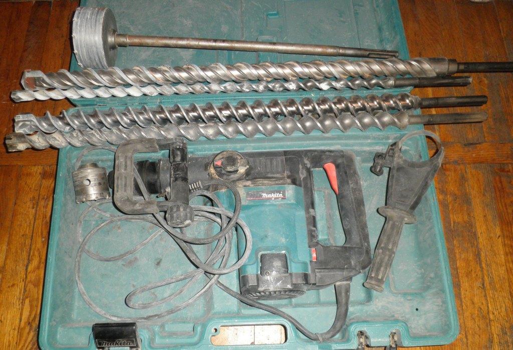

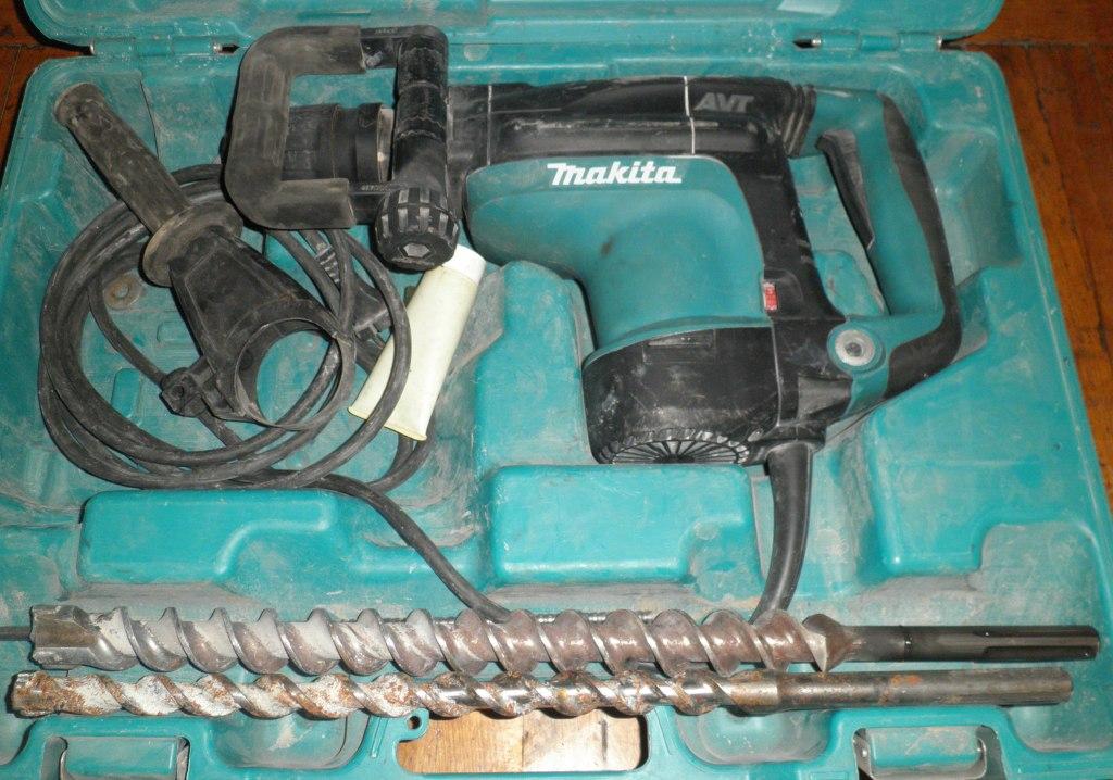

Если глубина большая, обычно не заморачиваюсь: SDS Max на ударе и сверлышки в зависимости от диаметра.
