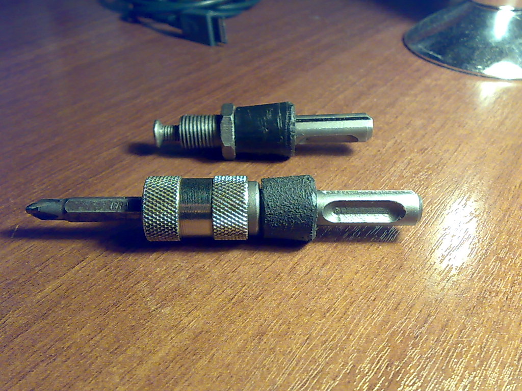

Никогда не сверлил дерево перфоратором с ударом. Кто это делал, подскажите как правильно это делать? Перфоратор однорежимный SDS+ без отключения удара. Какими свёрлами сверлить дерево? Диаметры 15-32 мм.
kvost
kvost
Сообщений: 39258
14.05.2011 в 20:53:50
Спех написал : Какими свёрлами сверлить дерево? Диаметры 15-32 мм.
Купить укороченный переходник Метабо или Кресс, навернуть на него патрон и далее спиральным или перовым сверлом решить задачу.

Kvost написал : Купить укороченный переходник Метабо или Кресс, навернуть на него патрон и далее спиральным или перовым сверлом решить задачу.
Ну это будет в безударном режиме, а камрада интересует именно сверление дерева с ударом.

Kvost написал : укороченный переходник Метабо или Кресс
Уже второй раз слышу про "укороченные переходники".
Помогите найти их фирменные артикулы или описания на фирменных сайтах, или ссылку туда дайте - без этого не могу в инете найти эти самые "укороченные переходники". Я так понимаю, что с таким "укороченным переходником" удар не передаётся, только вращение. И можно сверлить дерево как обычной безударной дрелью. Так?

Да.

Спех написал : Так
Так, там под шарик не продольный паз, а просто типа полусферы. Темка

Спех написал : Я так понимаю, что с таким "укороченным переходником" удар не передаётся, только вращение. И можно сверлить дерево как обычной безударной дрелью. Так?
точно так,если не найдете "укороченный"-попробуйте простым изготовив ограничительное кольцо которое не даст переходнику достать до бойка(я вот тоже короткие не нашел) кстати если удар у перфа не очень сильный (у мну ис22/600 1,8дж)-то можно и без ограничителей:),а шурупы с ударом очень инересно "загоняет"-в зависимости от оборотов:).перьевыми свёрлами не пойдёть(без удара ес-но)-оборотов маловато(мучение а не сверловка)
