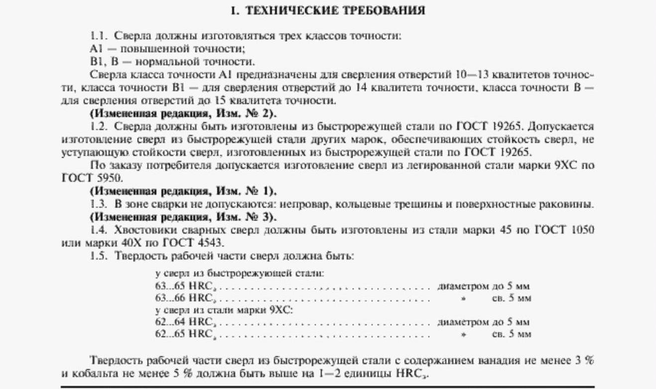

Alex___dr, я бы поверил, если сверла из китайского пластилина... Но я указывал, что это projahn... Немцы калят на 64hrc на мартенсит, минуя перлитно-аустенитную фазу... Сверло на изломе похоже на напильник, та же мелкодисперсная структура... Я опасаюсь, что яндексовских знаний здесь не хватит...
Регистрация: 13.03.2006
Сообщений: 28328
12.07.2018 в 15:24:31
sanya1965 написал: Я опасаюсь, что яндексовских знаний здесь не хватит...
Знания не из Яндекса, а из личного опыта работы. Насмотрелся на задиры...
sanya1965 написал: Alex___dr, я бы поверил,
Верить или не верить, это Ваше личное дело.
sanya1965 написал: Но я указывал, что это projahn... Немцы калят на 64hrc на мартенсит, минуя перлитно-аустенитную фазу... Сверло на изломе похоже на напильник, та же мелкодисперсная структура...
И сверло целиком включая хвостовик изготовлено из быстрореза? И имеет по всей длине идентичную твёрдость? Тогда если не затруднит, подскажите где приобрести... Вот только обычно хвостовики (зона сварки - конец спирали...) свёрел изготавливают из конструционной стали, и твёрдость хвостовика далеко не 64HRCэ
Alex___dr, в ВТК крупным оптом... для розницы Яндекс поможет...

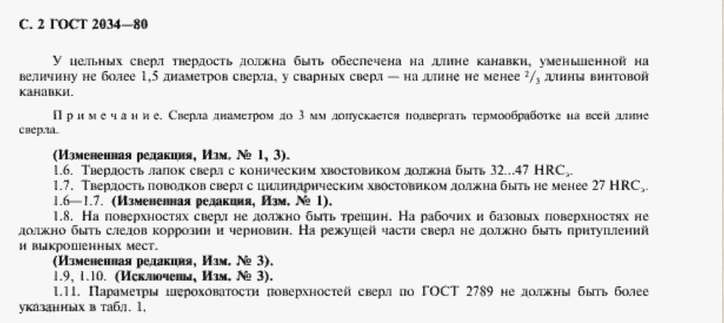

sanya1965 написал: я бы поверил, если сверла из китайского пластилина... Но я указывал, что это projahn... Немцы калят на 64hrc на мартенсит, минуя перлитно-аустенитную фазу... Сверло на изломе похоже на напильник, та же мелкодисперсная структура...
Как раз китайское сверло, падая на керамогранит со стола, иногда разламывается от удара, потому как перекалено по всей длине. Ещё с советских времён усвоил, что хвостовик промышленного цилиндрического сверла отпускается после закалки. Иначе на некоторых видах работ будет - одно сверло на одно отверстие.
sanya1965 написал: я считаю, что смыкание губок под нагрузкой все же происходит... На малую величину... Но ее хватает, чтобы нарезать канавку и упереться...
От чего это? Если сам механизм зажима такого не предполагает. Такое возможно если профиль ребра кулачков (или напайки) сделать двойным и не симметричным. При клине кулачки слегка вывернутся, превращая край ребра в резец. Похоже на экстре рв с напайками, там одна из двух полосок на напайке в сечении в форме зуба....для сопротивления клину при правом вращении.

  1. Сверла, у которых диаметр хвостовика совпадает с номиналом сверла, не имеют сварки
  2. Быстрорез нельзя калить зонно
  3. Быстрорез можно калить целиком, и потом отпустить хвостовик. Требуется температура 650 градусов и 12 часов времени... При этом отпуск на 2hrc... Если 64-56=8, то процесс займет 48часов... Германия покупает энергию, а г-жа канцлер не льет в Проян миллиарды безвозвратно... Так может тока Россия в АвтоВАЗ... Или в роснано со сколковым... И после всего этого, когда бедный немец двое суток у печи... Отпускная цена сверла 6мм не превышает 5рублей...
Сообщений: 28328
14.07.2018 в 01:17:20
sanya1965 написал: Сверла, у которых диаметр хвостовика совпадает с номиналом сверла, не имеют сварки
Это не так.

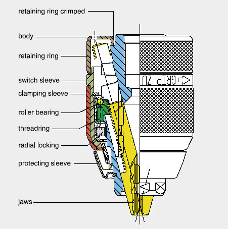

В мое сознание пришло четкое понимание отличия между СЗП от БЗП, после выполнения работы по металлу при помощи 3х граннего адаптера с коронкой и центрирующим сверлом т к с обычными круглыми сверлами не так явно и наглядно. :confused: Главная особенность(которой нет в БЗП) заключается именно во вращении кулачков вместе с самим патроном(кольцо с насечкой или обойма) в любую сторону.(затяжка-против часовой,ослабление-по часовой). Когда рукой держась за зажатую коронку(дрель с Auto-Lock) поворачиваешь по часовой(правостороннее вращения),то коронка откручивает патрон и ослабляет хват оснастки (замок на реверс патрона отключен,точнее сломан в 3 раз :D ),а если против часовой - то грани упираются в кулачки затягивая и стопоря патрон т е то же самое происходит при сверлении, коронка или сверло встречая сопротивление передает усилие на кулачки,далее на большой винт с крупной резьбой внутри патрона и вот тут и происходит самозатяжка. Удаляя седловину в трубе был ощутимый люфт из за кривой коронки т е были ударно-вибрационные нагрузки в следствии чего,сначала открутилось и выпало центрирующее сверло,после стопорящая гайка от коронки.Но вот сам адаптер из патрона не выпал.
Vadim63
Vadim63
Регистрация: 26.04.2009
Тольятти
Сообщений: 13070
14.07.2018 в 11:30:27
Самозажимной патрон не просто так получил свое название, его конструкция устроена так, что чем больше прилагается усилие на оснастке во время работы, тем больше давят кулачки на оснастку. В быстрозажимном усилие линейно и только то, что вы приложили своими ручками при установке оснастки.
