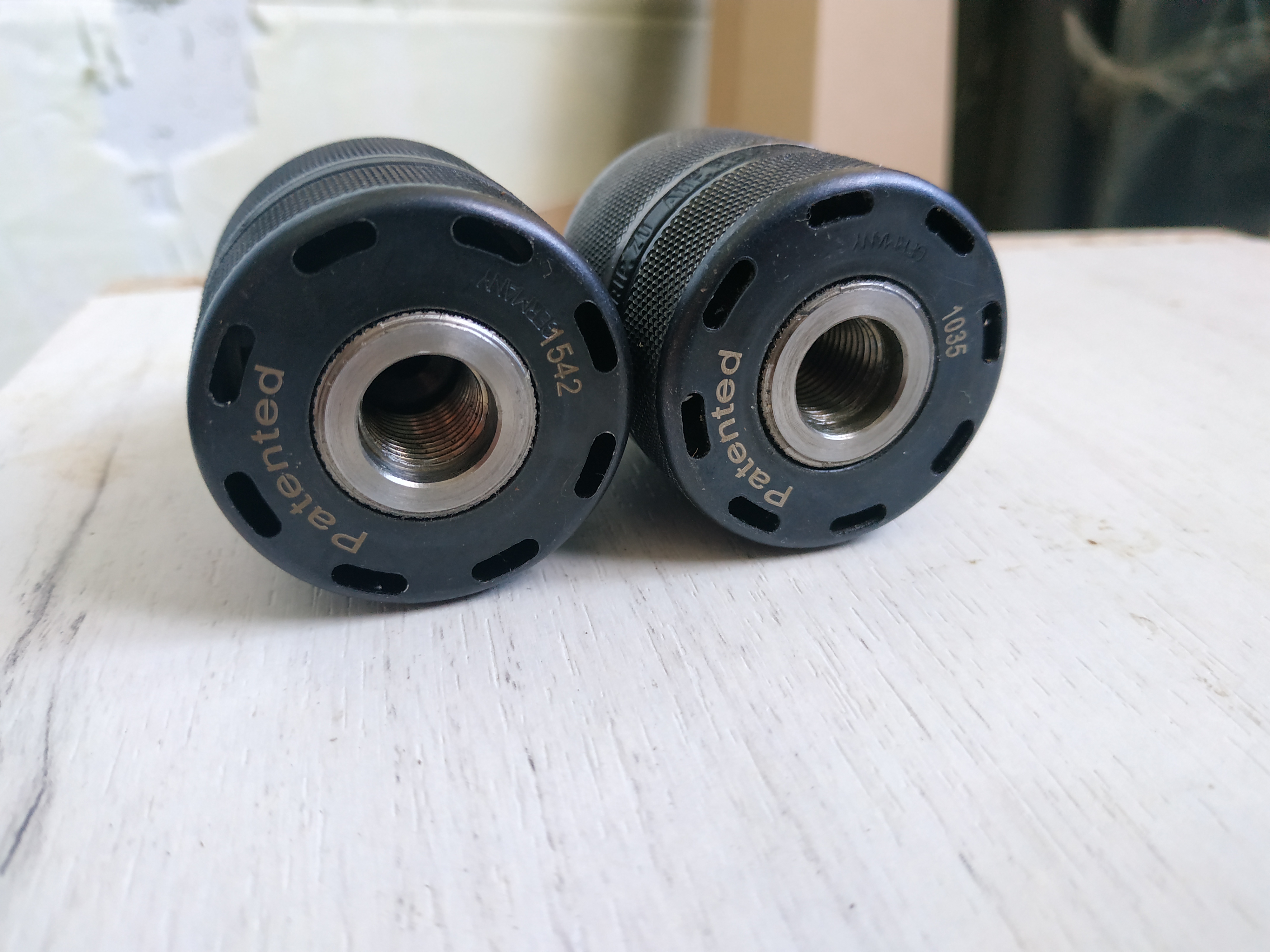

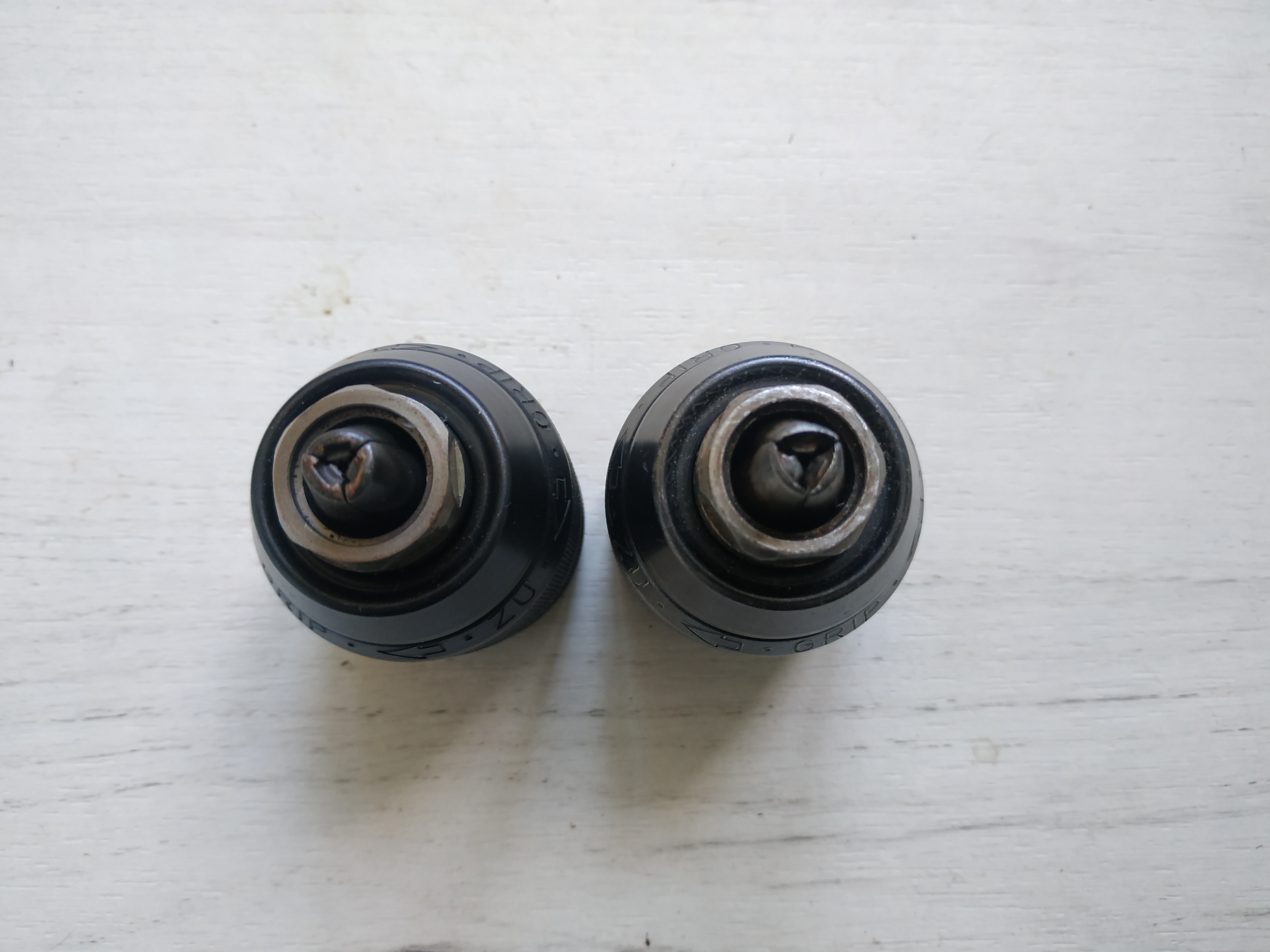

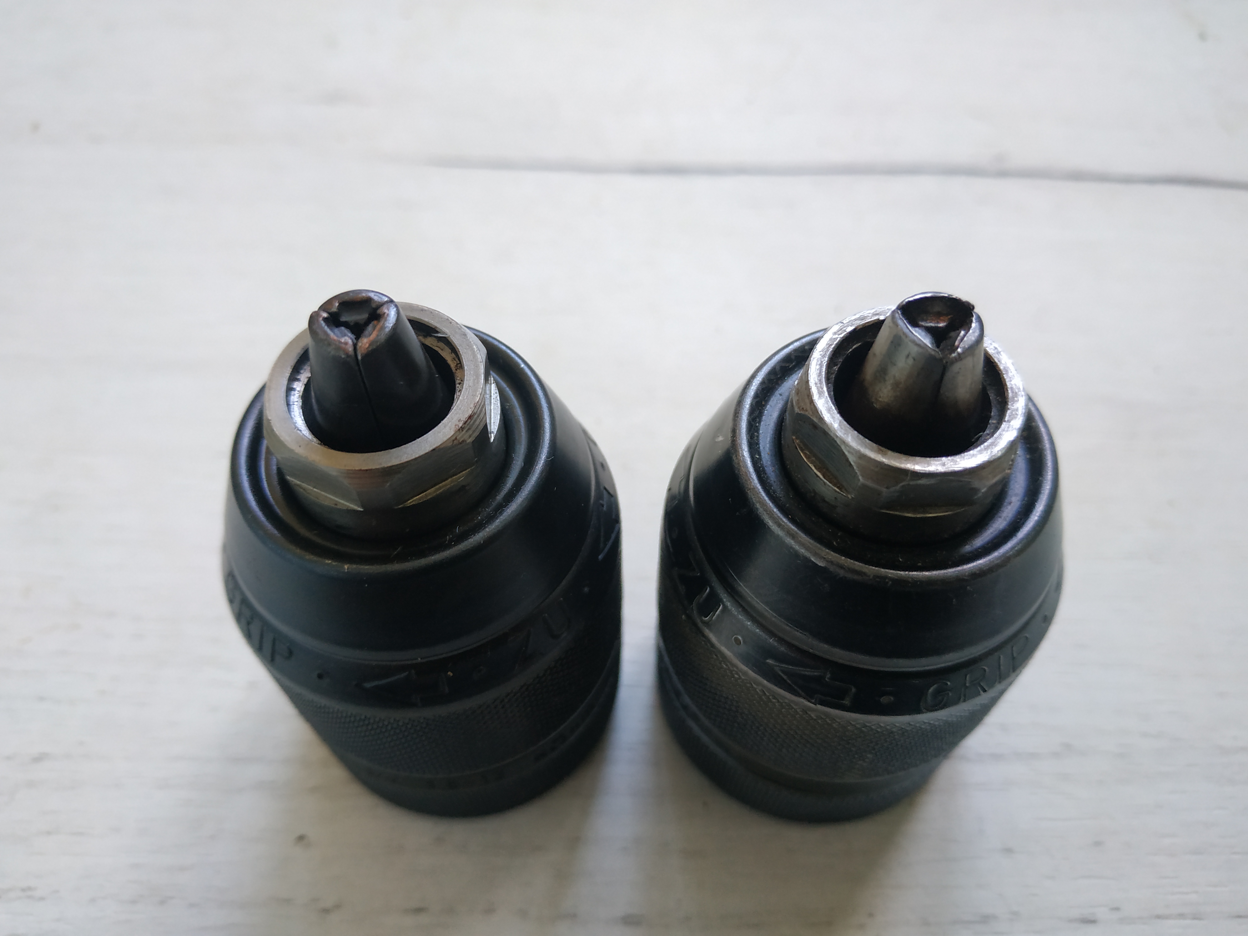

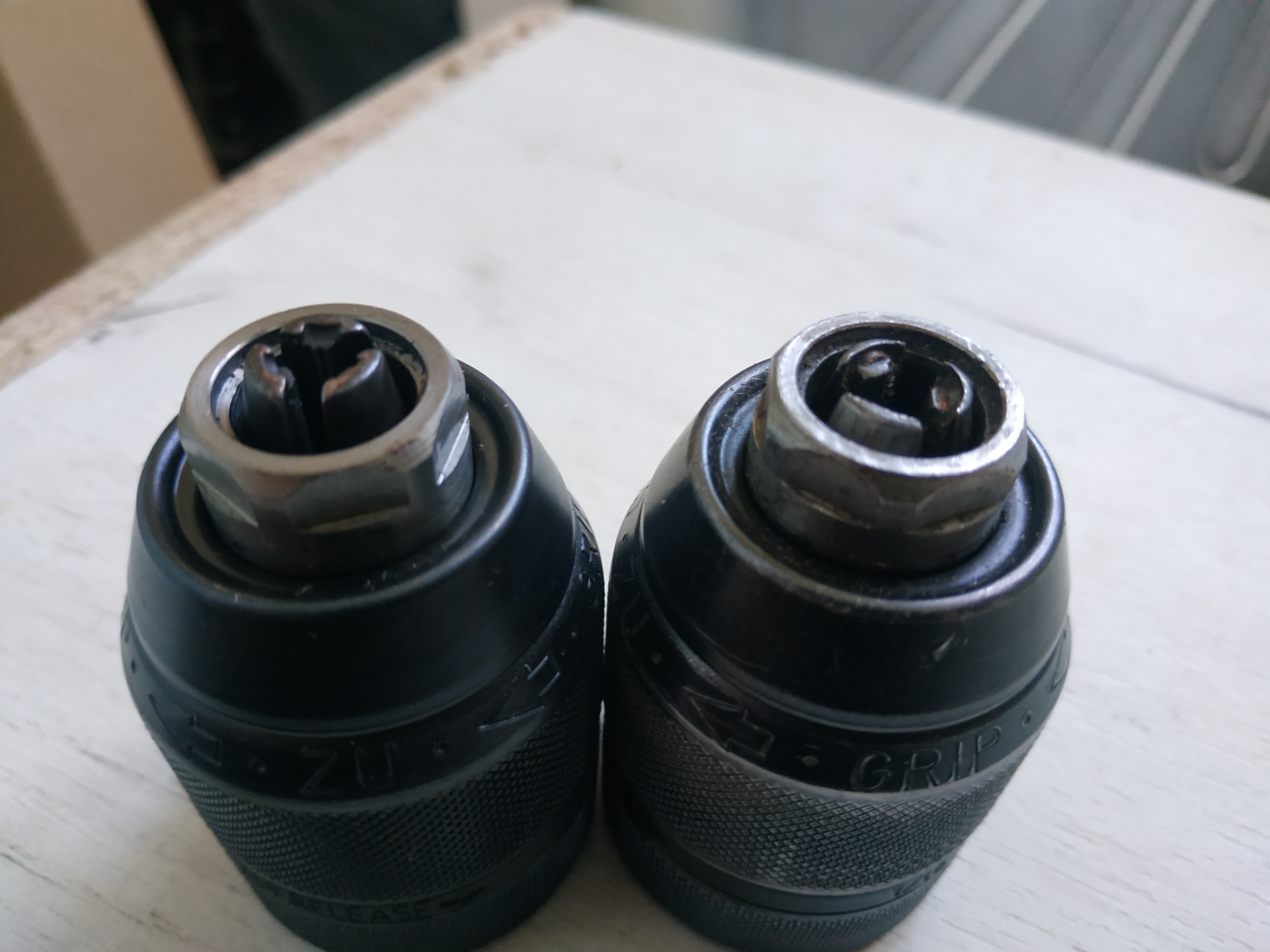

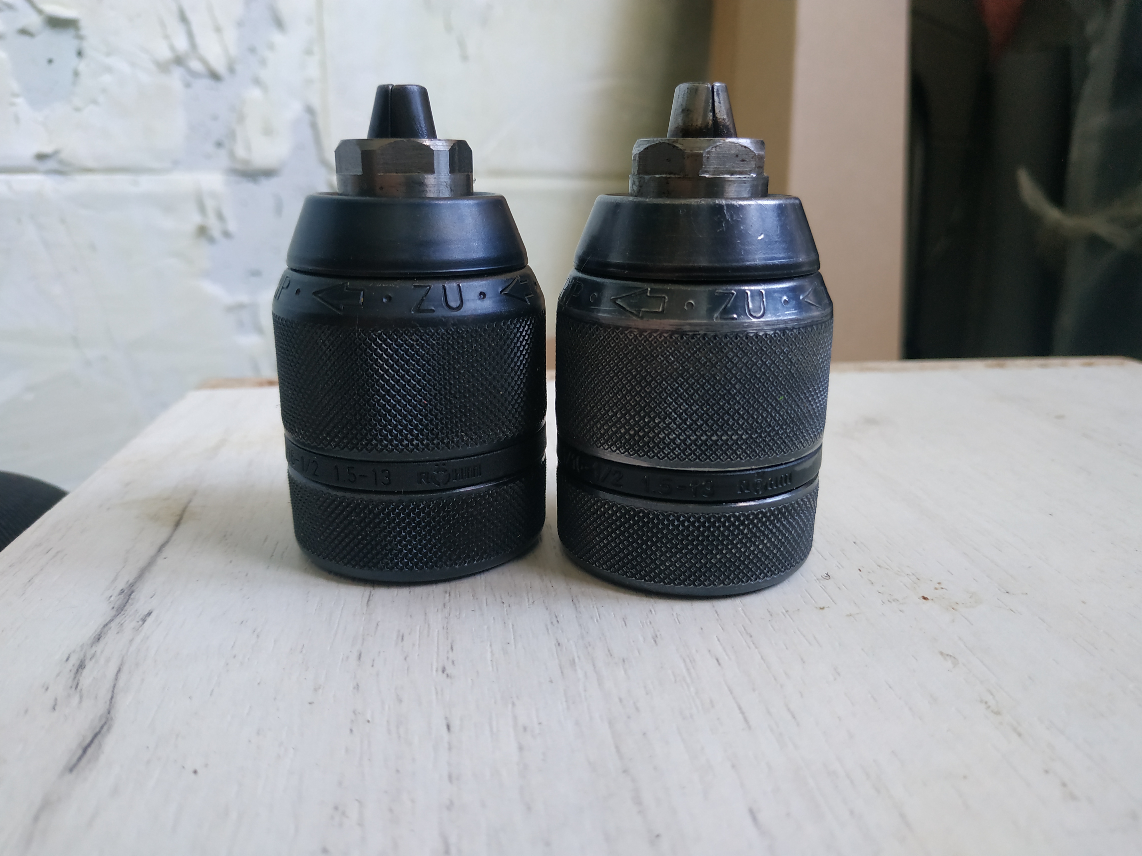

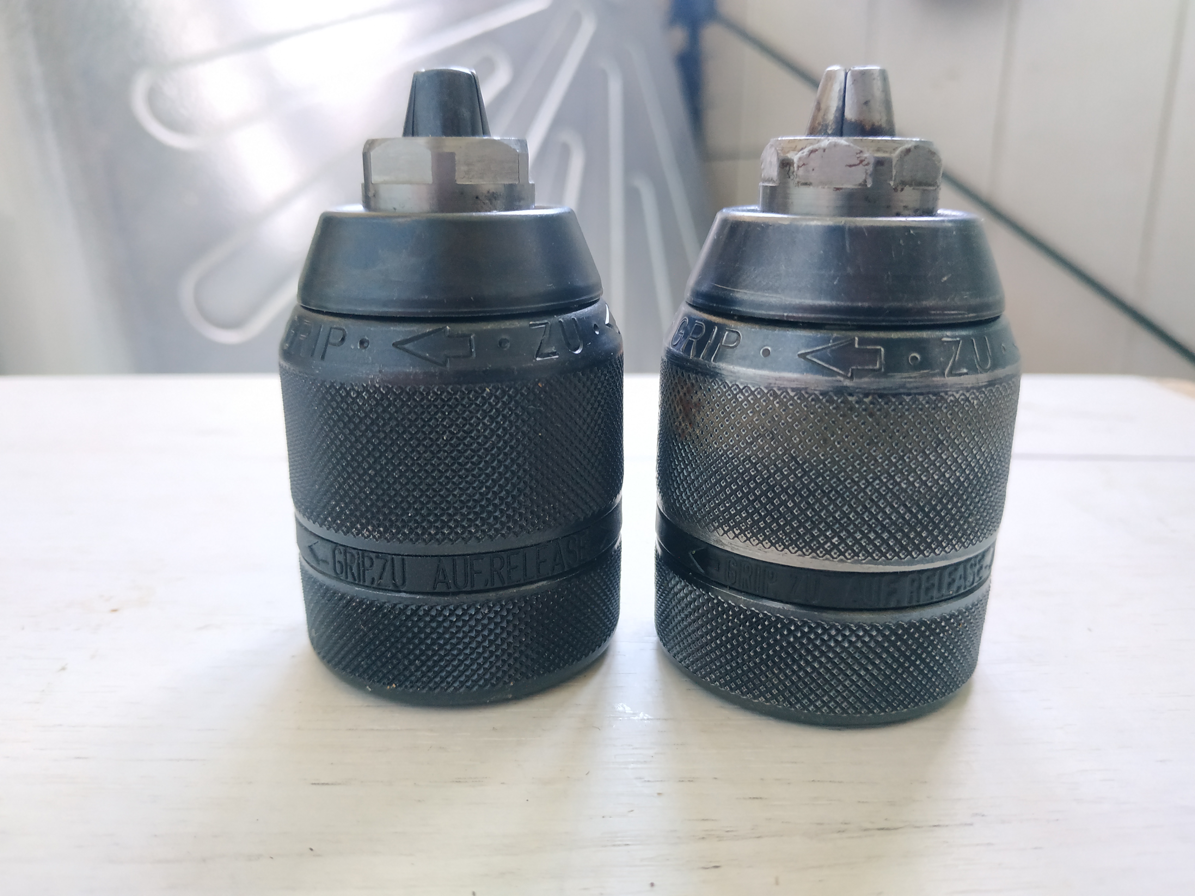

22.06.2026 в 19:00:55
Такие одинаковые и такие разные. Привык, что он выглядит, как на последнем фото слева. А тут попался другой. Может, кто знает, почему такая разница? IMG_20260622_185002IMG_20260622_184901IMG_20260622_184935IMG_20260622_184714IMG_20260622_184725 IMG_20260622_185036
