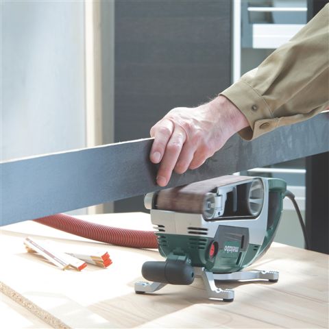

Чемодан, конечно огромный ) У меня комплектация со старым мешком, как на видео.
Подставка от метабы, кстати, не подойдет - там приливов на корпусе нет. Я к ней присматривался.

void написал : Подставка от метабы, кстати, не подойдет - там приливов на корпусе нет. Я к ней присматривался.
приливы рядом с ручкой у Metabo BAE 75 проглядел
спасибо что написали.

alex_k написал : приливы рядом с ручкой у Metabo BAE 75
У АЕГ там для этого кронштейна нету мест крепления ?
alex_k
alex_k
Сообщений: 9182
05.02.2013 в 14:38:03
_maximus_ написал : У АЕГ там для этого кронштейна нету мест крепления ?
место у AEG есть , но хитрого выступа рядом с рукояткой нет и сверху 4 шт отверстия для винтов
у Metabo 6 шт
возможно что за лишнюю пару отверстий как раз и крепится упор т.е. даже если форма корпуса совпадет , прикрутить упор некуда.
