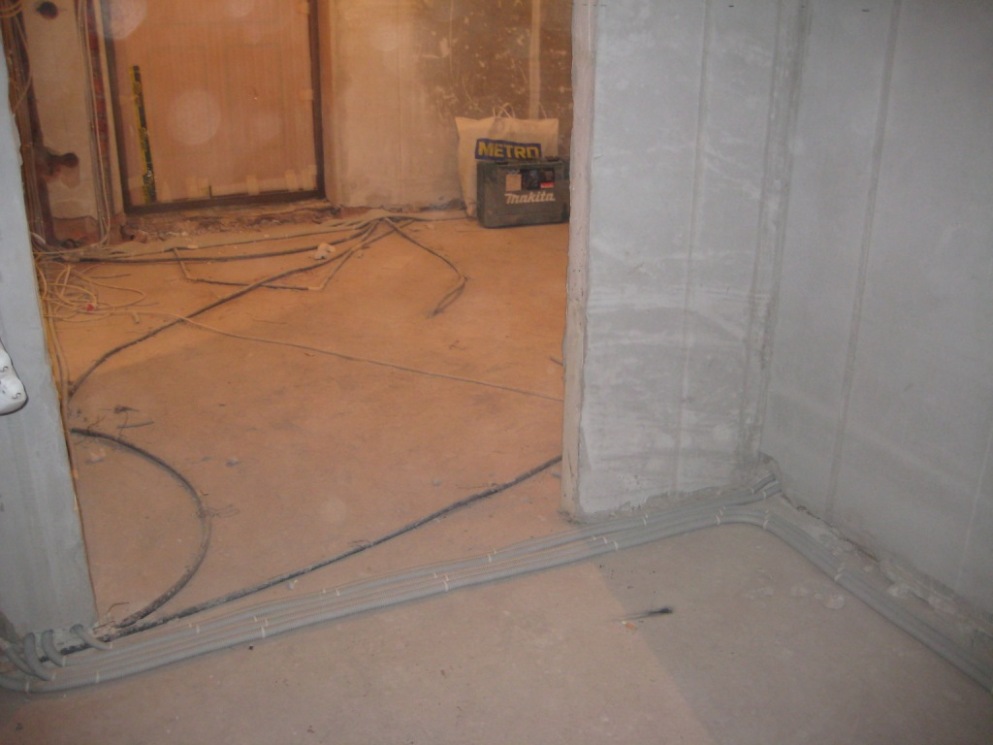

Приступил таки к сверлению подрозетников и собираюсь прокладывать провода. И возник таки еще вопрос - а как собственно кабель в помещение заводить? Если "через дверь" - то там же порожек? Я конечно понимаю что толщина самого покрытия, плюс дюбель не 100 мм, но мало-ли, задумался так и просверлил кабель в стяжке. Может так и вести вдоль стен, и в стене >=20мм просверлить из помещения в помещение чтобы пробросить кабель в гофре то?

egal_novice написал : Может так и вести вдоль стен, и в стене >=20мм просверлить из помещения в помещение чтобы пробросить кабель в гофре то?
Почему бы и нет? Не далее, как вчера, я обошёл дверной проём вот таким образом.

avmal написал : Почему бы и нет? Не далее, как вчера, я обошёл дверной проём вот таким образом.
О как! Так это же класс. Спасибо!
PS: хотелось бы все сделать как правильно, а не как захотелось, посему и спрашиваю все подробно.
