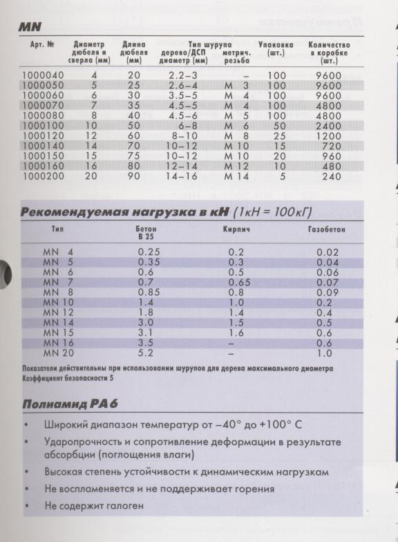

Купил перфоратор, свёрла диаметр 6,8 и соответственно дюбелей... Насверлил отверстий, повставлят дюбилей..., молоточком их аккуратно забил... а затем половину отвёрткой повыковыривал... Вот..
Сверлил силикатный кирпич, и бетон, дюбеля использовал пластмассовые, затем деревянные - а результат один - нет плотного контакта оных с отверстием... а я думаю потолок делать... подвесы вешать, поэтому вопрос знатокам:
В чём секрет? каким сверлом сверлить, имеет значение форма сверла?

А если в них шурупы закрутить?Тоже вываливаются? http://www.krep-komp.ru/anker.shtml Я крепил подвесы для гипсокартонного потолка на анкер-клин или Дюбель-гвоздь металлический

Reflex написал : Насверлил отверстий, повставлят дюбилей..., молоточком их аккуратно забил... а затем половину отвёрткой повыковыривал... Вот..
Поподробнее, шурупы в дюбеля забили, или дюбеля без шурупов повыковыривали?
Reflex написал : Сверлил силикатный кирпич, и бетон,
Кирпич, вообще лучше сверлить без удара.
Обратите внимание на примечание под таблицей "Рекомендуемая нагрузка в кН"
И шурупы лучше вкручивать, а не забивать! :):):):):)

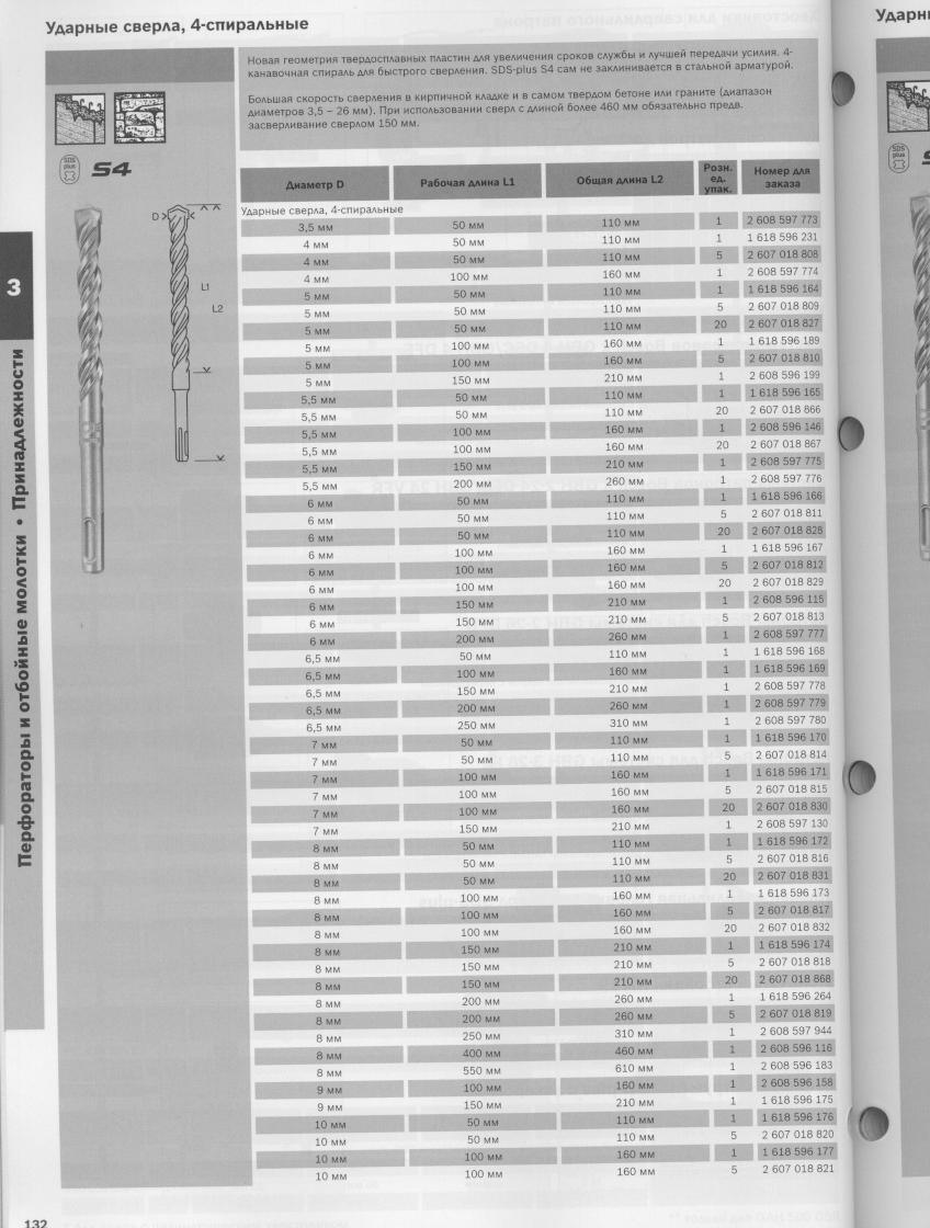

В ближайшем к моему дому магазине, BOSCH и HAWERA 8х100 стоят 80-90р. А у Вас??

2 Alex 80-90 это чуть более 3-х доларов. Я покупал свёрла на рынке, а там выбора нет, все свёрла в пластиковом пакете, на них чтото на польском написано, именитых свёрл не искал, хотя видел в магазинах... А... так быстрого монтажа рассчитаны, чтобих забивать, резьба специально накатана ав деревянные, пришла мысль, сначала молотком его немного забить, чтоб деревянный дюбель в отверстии расклинило, а затем крутить, попробую так...

2Reflex - Если стенка слишком хрупкая и легко разбивается буром, можно использовать буры меньшего диамера, 7-7,5мм для 8мм дюбеля. Кстати, дырки ещё и от пыли очищать нужно, до того, как дюбеля вставлять.

2 Wazawai насчёт 7-7,5 я тоже подумал, продавцы уверяют, что есть 6 и 8, промежуточных диаметров не бывает... Я как то видел 7 простое сверло, а SDS не нашёл. На руки не жалуюсь...:) пользовал вотэти дюбеля http://www.metalvis.ua/index.php?view=catalog&node=108&id=111

Reflex написал : 2 Wazawai насчёт 7-7,5 я тоже подумал, продавцы уверяют, что есть 6 и 8, промежуточных диаметров не бывает... Я как то видел 7 простое сверло, а SDS не нашёл. На руки не жалуюсь...:) пользовал вотэти дюбеля http://www.metalvis.ua/index.php?view=catalog&node=108&id=111
Не верьте.
