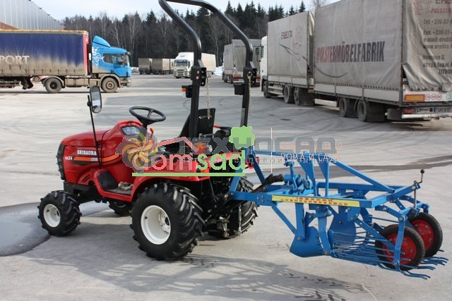

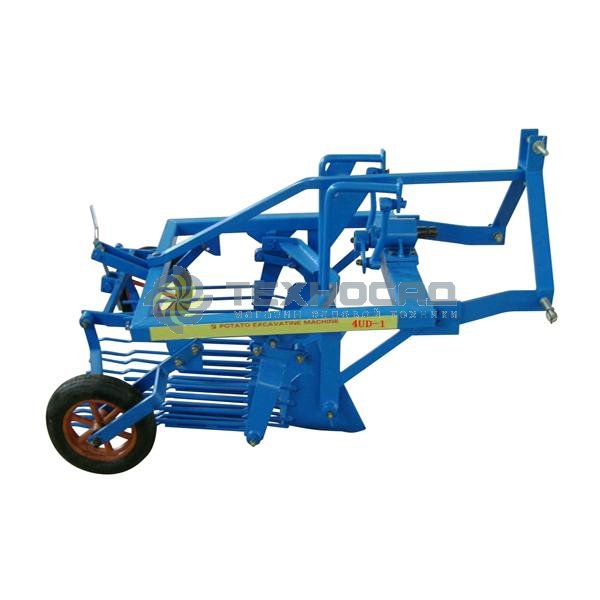

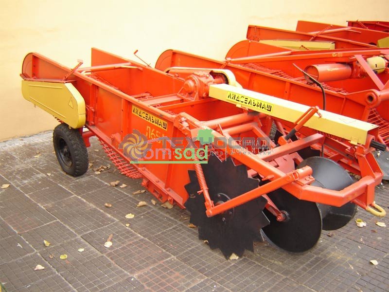

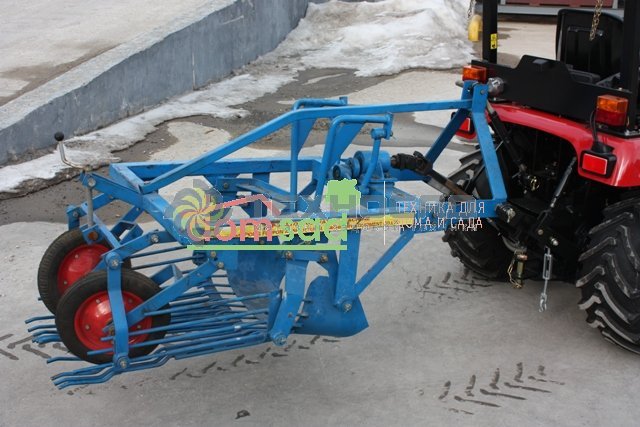

пока ленту транспортёра не поставиш -будеш руками землю выгребать со своих роликов(ты что бульдозер изобретаеш или трактором тягать собрался МТЗ-82 этот будущий продукт?)Да и лента должна быть на твоих роликах+привод от ВОМа её крутить должен ,как на промышленной "МАЦЕПУРЕ" или "вибро-стол" как на импортных(и советских) копалках,у меня есть полная схема из Моделиста конструктора вырезал-схема тран-ра на ВАШУ схожа,но только для мини трактора.Я хотел на заводе размеры (кнструкции)"подогнать" для Т-25,но потом купил заводскую и забросил это дело.Да Лидсельмаш их сейчас выпускает,вот такой плуг я сам сварил(правда все размеры брал с оригинала. пиши у меня много каких вырезок из книг ,да сейчас в инете их кучи только просматривай.И копалка у меня как синяя(вибро) г.Рязань только в бок картофель выкидывает.

yura-khusnet написал : И копалка у меня как синяя(вибро) г.Рязань только в бок картофель выкидывает
Здравствуйте! А можно вашу копалку в размерах и с фото сюда выложить? Она под минитрактор изготовлена?

Ребята я здесь человек новый,я выложу эти схемы (малость от гриппа отойду),если есть возможность смотри журнал М/Конструктор за 1994г №7,автор статьи Е.Свиридов г Красноярск.вот фото_,мне она понравилась,по описи автора-ботву косить не нужно она в жгут сворачивается.
