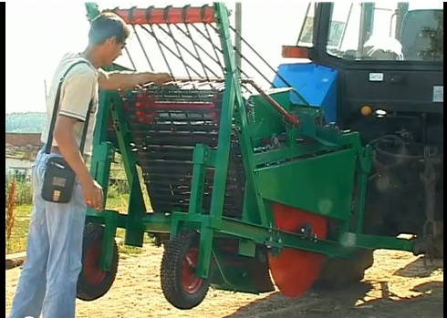

вот такую бы смастерить к своему минитрактору http://www.youtube.com/watch?v=kWFc6Au8mfY&feature=player_embedded

Я тоже хотел-бы,только с нашей зарплатой за 10 жизней таково не купить.Красивы и наверное удобны,правда одна из них есть у меня копалка-(зелёная)в бок кидает,но на этой фотке захват клубней более мощьнее(усовершенствовали)правда у меня российская,а здесь импорт.А вот Удмуртия-"кабан" вообще класс............я впервые вижу такую ,поверьте люди мне,даже импортных аналогов невидел но.......мир большой может и есть.За жёлтым кожухом скрыт коленвал грохота и маховик небольшой.

yura_brt написал : вот такую бы смастерить к своему минитрактору
Обратите внимание на картошку, после такой уборки. На 4мин15секунде ролика видно, насколько сильно она повреждена.:scare

вот тот самый транспортёр по которому двигается картоха и земля(на твой схож, только цепь добавлена)Я вот что думаю, чем длиннее грохот,тем чище картоха выходит-пост 14,там на "кабан"е целый круг кар-ха проходит,да и вторая( в сторону кидает)тоже грохот намного длиннее чем у прямых(коротких)-здесь смотрю с землёй смешивается,а у меня вся чистая в стороне лежит,а земля по прямой линии ложится.

yura-khusnet написал : здесь смотрю с землёй смешивается,а у меня вся чистая в стороне лежит,а земля по прямой линии ложится.
Спасибо огромное за чертежы и ссылки . Помогите пожалуста советом, у меня грун суглинок ,какая земля у Вас ? будет ли хорошо работать даная картофелекопалка на моей земле? Кабан - для моего грунта и в этом ролике они копают после дождя там указана влажность грунта если не ошибаюсь 31%
