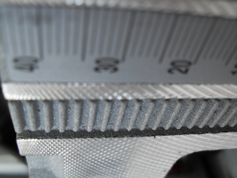

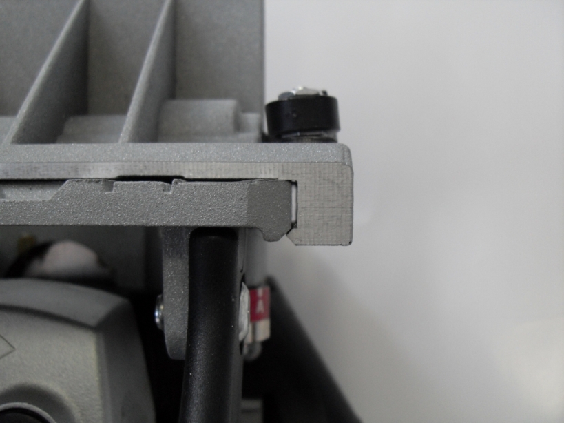

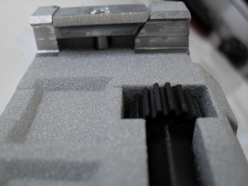

Да ... он неправ. Не нужны там шкалы для выставления, достаточно одной шкалы, потому что морда ездит по двум зубчатым рейкам, Вы бы хоть на конструкцию, что ли поглядели...
Ves написал : Со шкалами косяк, согласен.
В чем же косяк, позвольте узнать? Для слабых счетом сделано две шкалы, одна дюймовая, другая - метрическая :) хотите измеряйте в попугаях, хотите - в крокодилах - проблем нет.

Serg написал : потому что морда ездит по двум зубчатым рейкам, Вы бы хоть на конструкцию, что ли поглядели, пророки...
проблема в том, что то что вы назвали мордой, малость кривовата.
вот народ и придумавает как с этим получить гарантированный результат .

Serg написал : 25.03.2011 - У ФМШ-100/710 (710Э)... По обе стороны от зубчатых реек есть шкалы, на них очень хорошо видно, есть там перекос или нет. Завтра размещу подробное фото узла, из-за которого столько споров.
Serg написал : 26.03.2011 - От своего обещания рассказать о конструкции я не отказываюсь.
Serg написал : 27.03.2011 - Думаю, фотографии нас рассудят.
Serg написал : 29.03.2011 - Не нужны там шкалы для выставления, достаточно одной шкалы...
"Завтра" давно прошло, фотографий нет... :(

...ребята, я фотки сделал, выкладываю, по срокам не обессудьте - у меня есть более важные дела, чем бодание на форуме итак...
где что находится - видно из названий фотографий.
Кстати, в сервис поступил один присадочник - да да, не удивляйтесь, именно возлюбленная Александром конструкция с двумя направляющими - с перекосом фрез. И причина этому вовсе не в перекосе морды.

Serg написал : где что находится - видно из названий фотографий.

Так там две шкалы - одна в мм, вторая - в дюймах. Поскольку конструкция механизма перемещения, как все могут убедится из приведенных выше фотографий, достаточно основательная и не допускает перекоса - нет необходимости в двух шкалах в мм или в дюймах.
Перекос - это брак, а не системная ошибка и возникает он не из-за непродуманности конструкции, а из-за неточностей изготовления и сборки. Да, это плохо, мы с этим боремся, но конструкция механизма перемещения упора задания глубины тут не при чем.

Не за что, Вам спасибо за то, что обратили внимание на проблему - просто она возникает не из-за того, про что Вы писали, причину мы установили и я уже готовлю рекламации.
