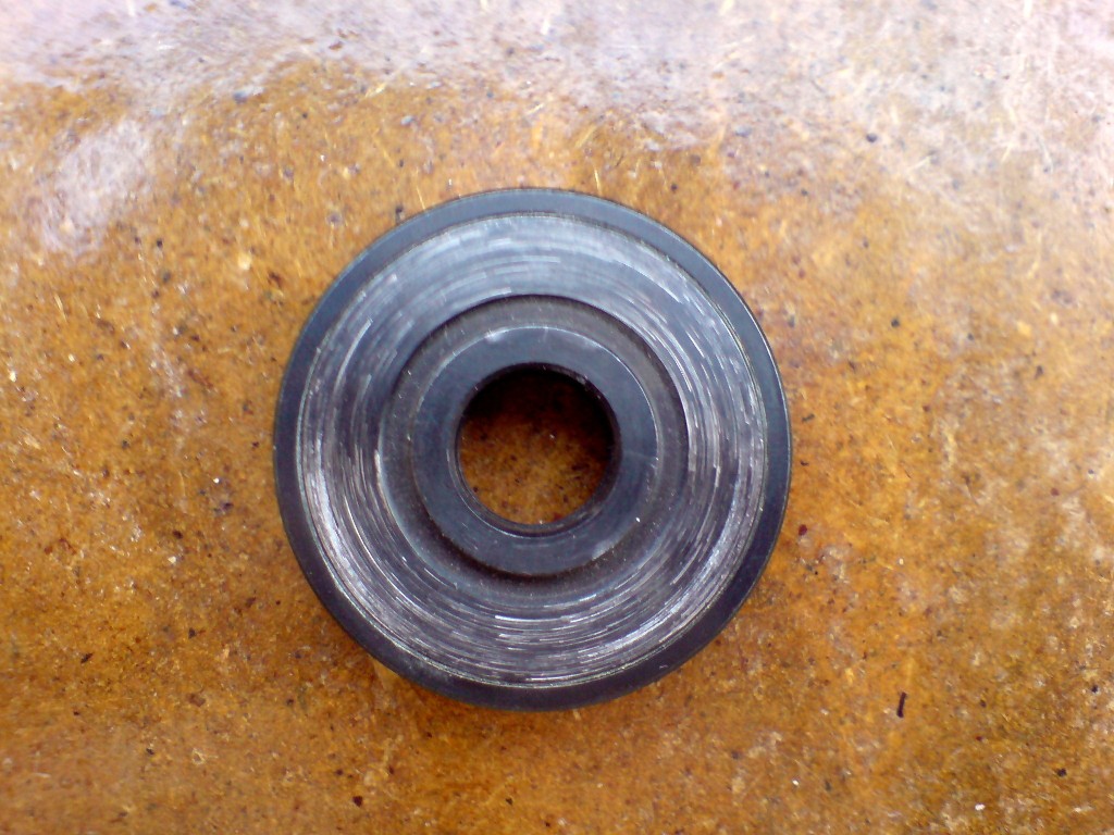

zvezdopad написал : только на двух из них - одна российская (х.з. как звать) и другая Ferm.
Вот они и закусывают.Вместо Ферма,может любая быть,с этого поля...
zvezdopad написал : Но макита, да ещё 230мм
Либо суперфланец,либо SJS,вот и всё спасение.

RHAPSODY написал : всегда подкладываю картонную шайбу,вырезанную из пачки сигарет. никогда не закусывало,хотя диски ломаю частенько. в основном по своему распи...ву.
Suever написал : Подойдут. Проточка почти у всех на 17.
А не проще ли за 180 р купить Бошевский опорный фланец и забыть....

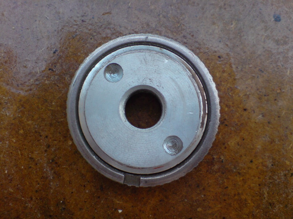

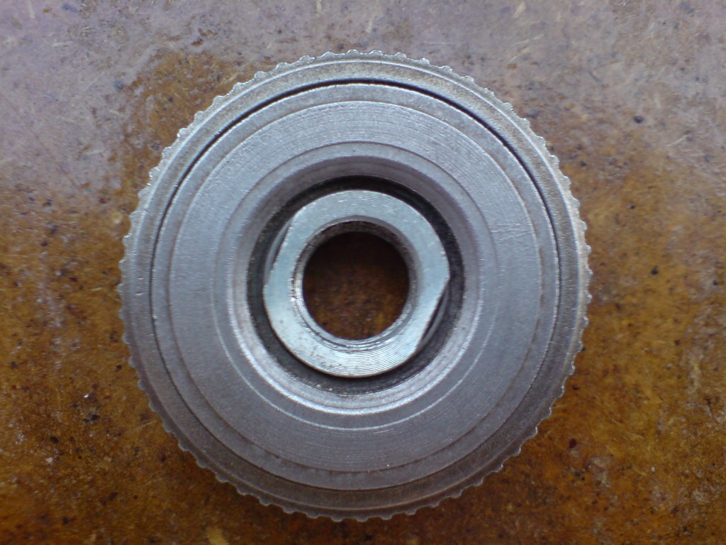

Быстрозажимная гайка от Бош. Корифей пользует, отлично!, жалоб не поступало!

+1.Задачи/условия/работа/операторы разные. Где-то хорошо бошевскую гайку,где-то суперфланец макитовский,или другие аналогичные приспособы,где-и со штатным зажимом не закусывает,хоть как не "старайся". А где-то и резинка из #8 заменяет всё.:)

Suever написал : Где-то хорошо бошевскую гайку
Бошевская супергайка - это настоящая вещь, рукой закрутил, рукой открутил - никакого инструмента не надо!

Сергей Сазонов написал : Бошевская супергайка - это настоящая вещь
Смотря где.На 125-й,я бы так не сказал. Неудобная в работе,ибо здоровая.
