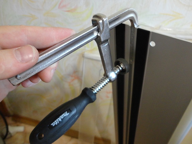

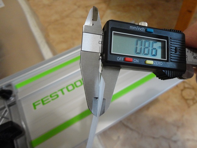

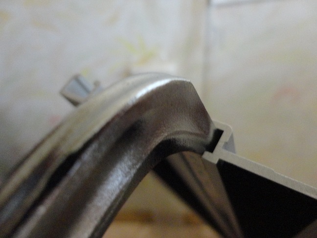

Была дилемма: "Нужна короткая шина для Makita SP 6000. Купить "родную" шину 1400 мм и обрезать или взять от Festool 800 мм. Задушив жабу, выбрал последний вариант. Про сопрягаемость шин этих брендов уже писали, единственно, - струбцины от Fe подходят к Makita, а вот мои струбцины от Makita не полностью вставляются в шину от Fe. и

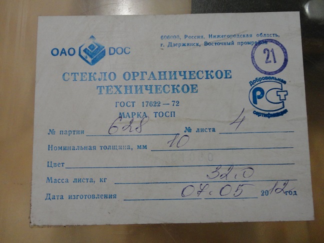

Придётся подточить слегка. Сегодня резал оргстекло 10 мм:

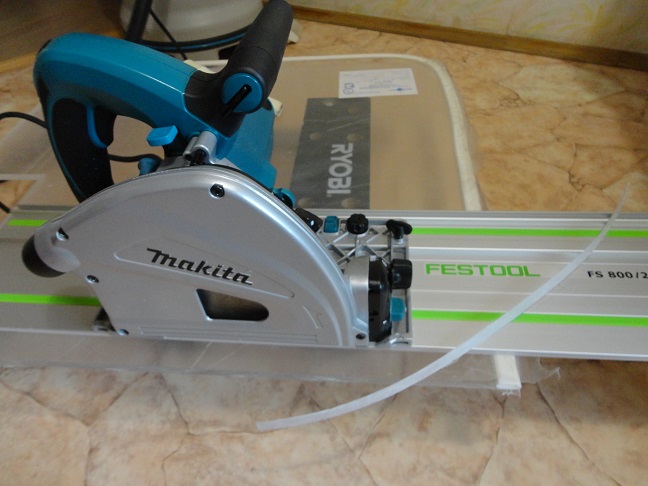

SP 6000 встала на шину "салатовых", как на "родную".

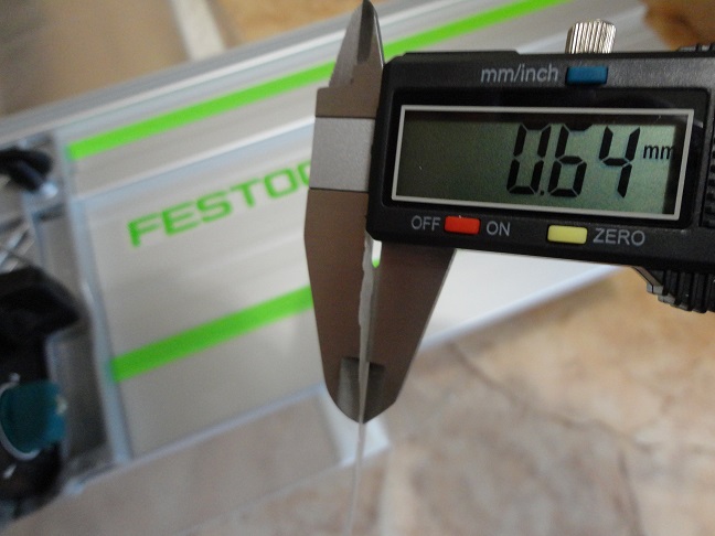

Вот фото "стружки" (выравнивал край) с двух концов, регулятор оборотов на "3": и

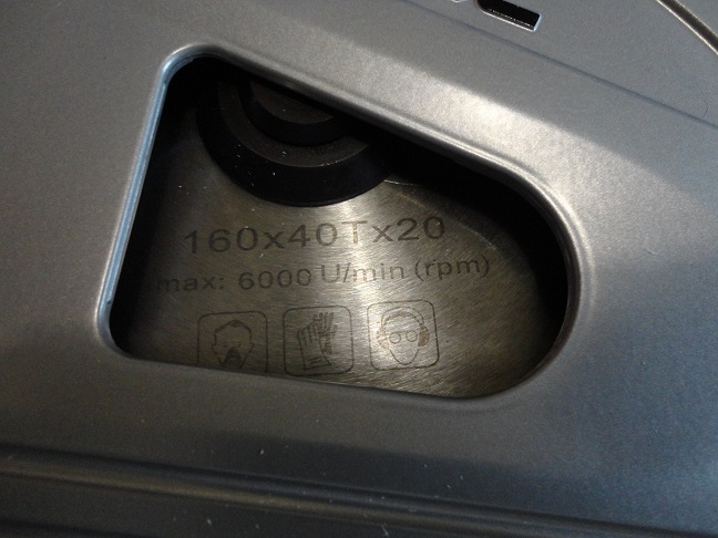

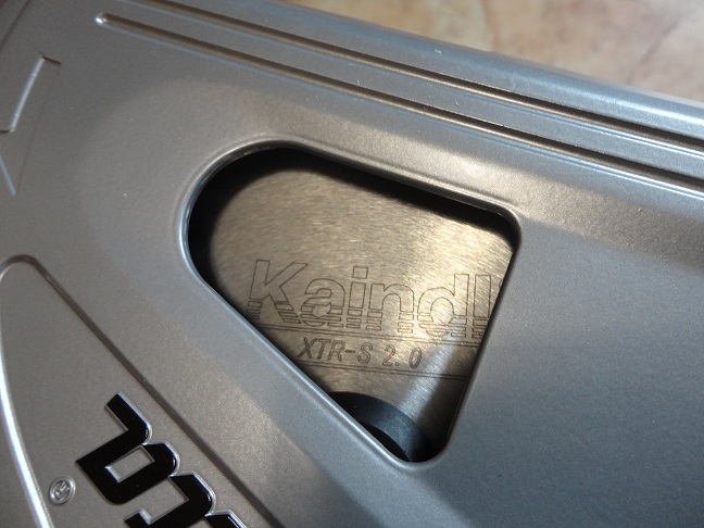

Диск поставил от Kaindl:
