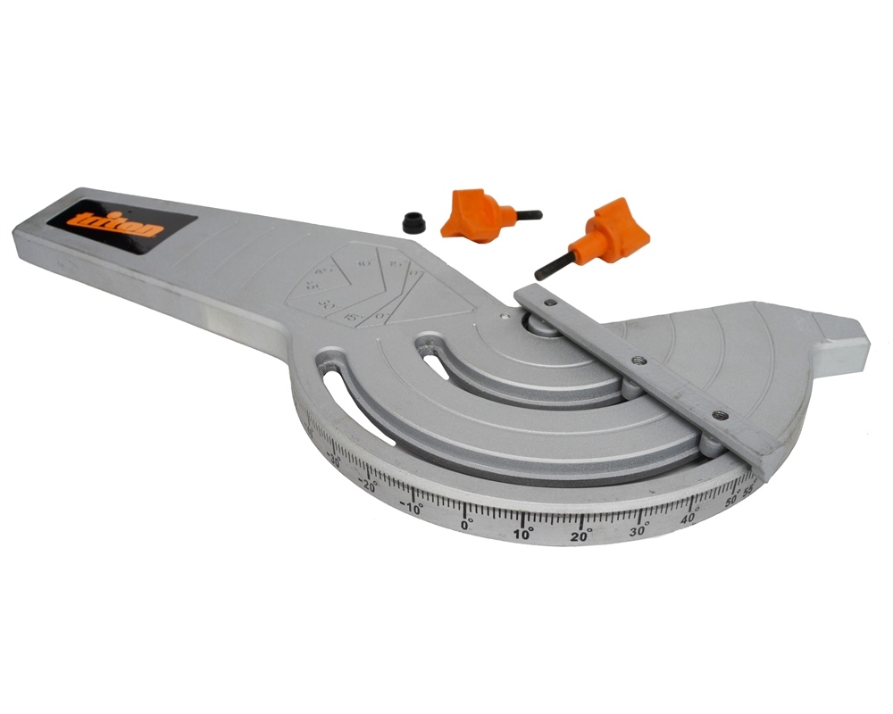

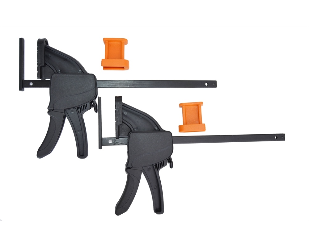

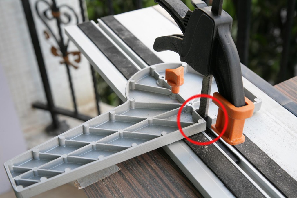

Камрады, прикупил сегодня угловой упор TTS AG и две быстрозажимные струбцины от Triton.
Струбцины, как и следовало ожидать, отлично подходят для шин Makita и Festool.
В комплекте со струбцинами идут накладки:

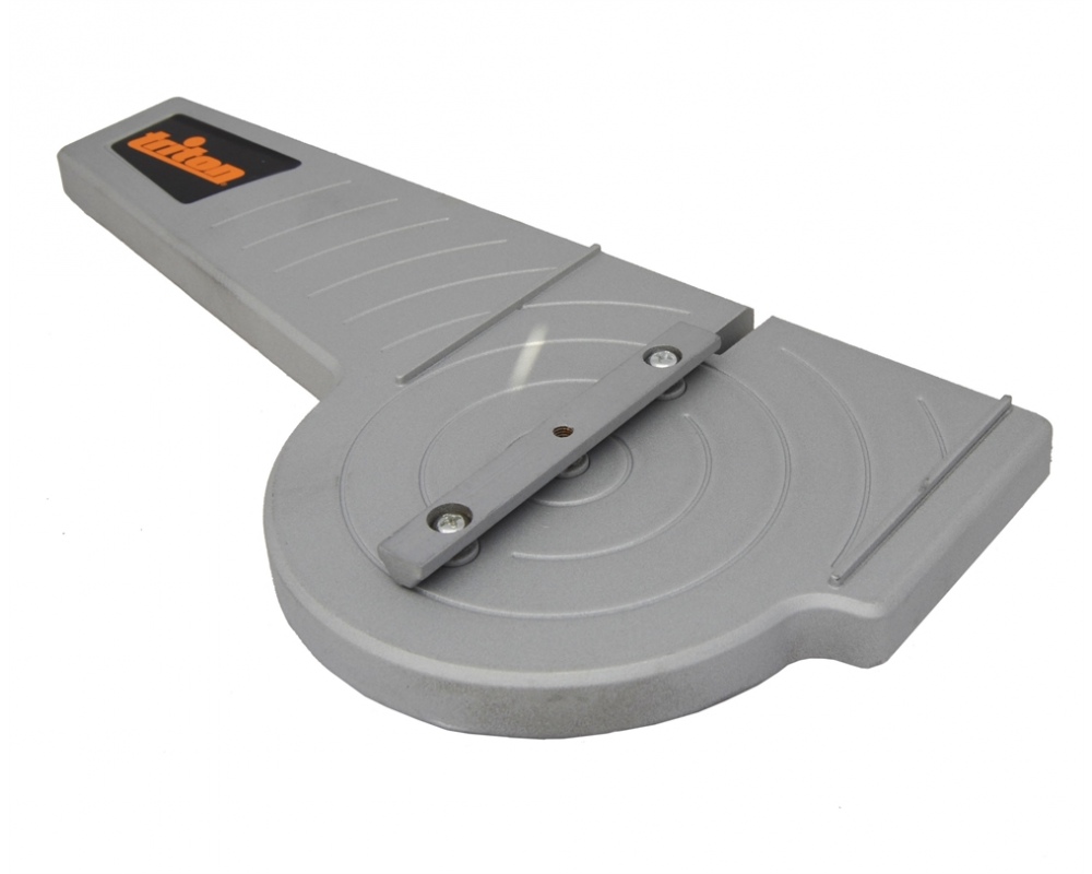

Теперь про упор. Естественно, как родной, подходит к Makita и Festool.
Узел вращения собран на подшипнике:
Два винта/фиксатора, "верхний" - для фиксации положения упора на шине, "нижний" - для фиксации установленного угла:
Для отсчёта угла имеется шкала и графический "шаблон", на котором отложены углы 0, 15, 30 и 45 градусов. При установке 0 градусов на шкале или шаблоне, мы должны получить угол между плоскостью реза и плоскостью упора 90 градусов, соответственно установка "30" даст угол 60 градусов, "45" - 45 градусов и.т.д.
По части точности. На моём экземпляре, шкала, градуированная с шагом 1 градус, оказалась не особо точна, а вот графический шаблон, на удивление, дал отличную точность. Поясню с фотографиями.
  1. Установка "0" (Т.е. установка для реза под 90 градусов). Выставил на шкале, проверил по шаблону, замерил цифровым угломером (в том числе и от линии противоскольной ленты), - везде 90 градусов:
На этом совпадения установленного/измеренного угла закончились...:o
  1. Установка "45" (Угол 45 градусов). Выставленный по шаблону угол, дал при измерении цифру 44,8 (!) градуса, а вот шкала угломера упрямо показывала нечто между 43 и 44 градуса. На фото, цифровой угломер с показаниями положил сверху шаблона, для наглядности:
  2. Установка "30" (Угол 60 градусов). Итог: на шаблоне "30", на цифровом угломере 59,8 градуса, а на шкале TTS AG - 29 градусов:
  3. Установка "15" (Угол 85 градусов). Опять _ на шкале TTS AG показания "типа 14 с копейками" градусов:
Итог. Угловой упор, в целом, хорош. Заданный угол держит отлично. Но, выставлять угол, лучше всего, по цифровому угломеру/точной малке. Графический шаблон, нанесённый на TTS AG, добротен и точен. Доберусь до малки от Festool, - напишу по впечатлениям. :)

misha spb, брал у нас в городе; зашёл, увидел, "почесал репу" (;)), купил. Струбцины - 1800 р, за пару, а упор - 1400. Вам проще, наверное, к питерским дилерам. На коробке со струбцинами и упором значатся адрес и телефон дилера:

Один, я правильно понимаю, что такие струбцинки в отверстия стола MFT не просунуть?
