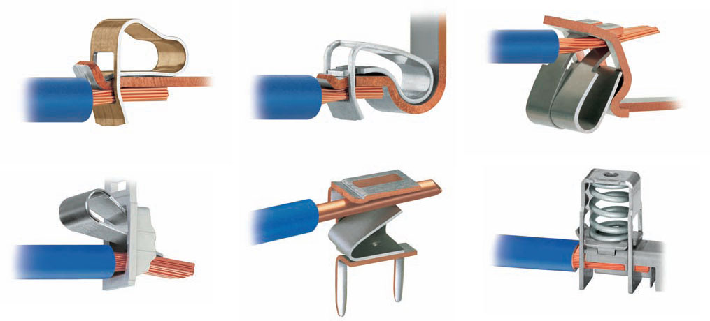

линк написал: Понятно что контакт с почти нулевой площадью
Для всех, кроме вас, это не очень понятно. :) Уж не знаю, что вы там себе напредставляли, но на самом деле всё совсем не так.
Где здесь нулевая площать, не покажете? Во всех конструкциях она существенно превышает площадь поперечного сечения провода.

линк, выше на картинке в нижнем ряду в центре моножила - это линейный контакт, а не точечный. Зажимы выключателей обычно так и выглядят - прижим в одной точке одним лепестком пружины. А в розетках бывает в двух точках двумя лепестками (например, ABB BJ), в одной точке двумя лепестками (например, Siemens), в одной точке одним толстым лепестком (например, Gira). И во всех этих трёх случаях контакт линейный, если это моножила и её конец ровный. А то, что переходное сопротивление у пружин больше, это издержки и от этого никуда не уйти. MЭК действует по принципу "не мытьём, так катаньем" - решили переходное сопротивление контакта у пружин не измерять, вместо этого превышение температуры контакта над температурой окружающей среды, а по превышению температуры пружины не выходят за пределы нормы. Я поначалу тоже скептически относился к пружинам в розетках, потом передумал и поставил себе дома ABB и Siemens. При нагрузке не больше 2 кВт, а у меня больше и не бывает, пока всё нормально. А к Wago в распределительных коробках я до сих пор отношусь скептически.
Про наконечники. А зачем все эти мучения с запихиванием оконцованной многопроволочной жилы в безвинтовой зажим? Я когда-то попробовал пропаять конец ПВ3 2,5 кв.мм и засунуть его в розетку АББ. Засунул, вроде всё нормально, потом подумал и отказался от этой идеи. Больший диаметр - больше изгиб пружины, значит возможен ускоренный износ пружины. Изначально ведь эти зажимы разрабатывались для моножилы, это потом уже Wago начала что-то делать для многопроволочных жил. А если ещё и наконечник? Разве он обеспечивает газонепроницаемый контакт между отдельными проволочками жилы, даже если у Вас качественные провода, наконечники и книпекс-фениксы в руках? А если розетка дерьмо, пружины не из фосфористой бронзы, не книпексы, не фениксы и провод дерьмо с заниженым сечением?

Abrikos написал: И во всех этих трёх случаях контакт линейный, если это моножила и её конец ровный
  • Линейный только если все поверхности идеальные. Конец жилы ровный на глаз - этого достаточно ? не достаточно ? может быть достаточно для контакта но не достаточно что бы был газонепроницаемым ?
  • Под давлением пружины в одну точку жила может в ней загнутся (незначительно, эластично) так что основной контакт только под самой пружиной
Abrikos написал: решили переходное сопротивление контакта у пружин не измерять, вместо этого превышение температуры контакта над температурой окружающей среды
Так там основной контакт не через пружину а через медную пластину
  • Есть в некоторых новых Китайских светильниках плоскопружинные клемники (выглядят как полиэтиленовые, но с кнопками для отключения вместо винтов). Не качественные как BJB, а такие что можно на Алиэкспрессе купить пакет за 1 бакс. У них особенность что медной пластины вообще нет, острый конец пружины прижимает жилу к пластику. весь ток только через пружину. Попался мне такой - поэкспериментировал, при 3А (провода 0.5мм2 медь) очень даже теплый - и это без того что оно окислилось, а если будет так стоять надолго - окислится наверняка
  • При соединении алюминиевых проводов сизом, бывает со временем что прямой контакт между ними теряется и остается только контакт через пружину. Так она там до красна доходит при нескольких А (Американцы много экспериментировали на эту тему)
Abrikos написал: Про наконечники. А зачем все эти мучения с запихиванием оконцованной многопроволочной жилы в безвинтовой зажим?
Обжатый наконечник намного менее ровный чем моножила. С ним то точно не будет хорошей площади контакта....
