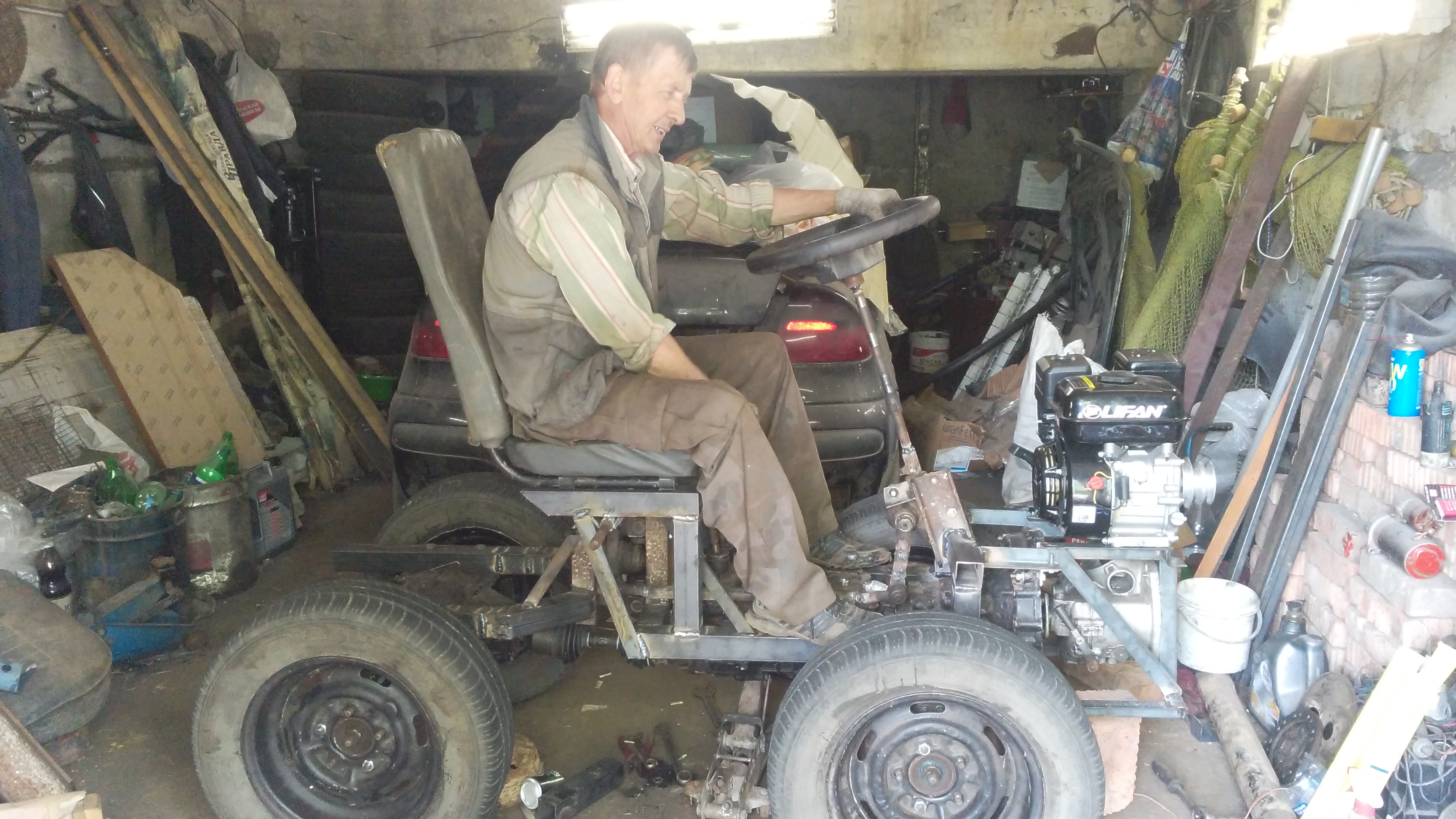

v-a-d-o-s, ты не парься, я просто спросил - у меня на одной из самоделок засада была с размещением рычага КПП и сиденья относительно руля. А нет-ли у тебя в хозяйстве тросовой кулисы от Пассата В3? Она бы очень хорошо под баранку встала...
КМЗ-012ч 2004 г.в. 5+1
v-a-d-o-s
v-a-d-o-s
Регистрация: 22.08.2010
Великие Луки
Сообщений: 200
02.06.2018 в 22:47:40
Саныч53 написал: v-a-d-o-s, ты не парься, я просто спросил - у меня на одной из самоделок засада была с размещением рычага КПП и сиденья относительно руля. А нет-ли у тебя в хозяйстве тросовой кулисы от Пассата В3? Она бы очень хорошо под баранку встала...
Саныч53, Кулисы нет. С рычагами вопрос вообще не актуальный. Перенесу туда, где удобно будет. Зато есть рулевой вал с карданами от Опель Фронтеры (руль от неё), так что при необходимости выставлю руль на карданах как будет удобно. Пока просто приварил вал от ЛУАЗА ))) Рулевое от него-же.

v-a-d-o-s, педали-то удобно встанут?

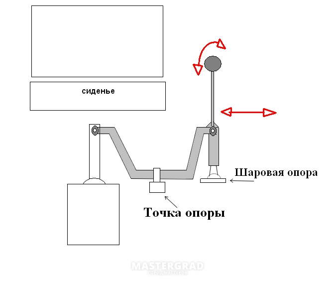

v-a-d-o-s, Однако с колесами и нос не так уж и висит. С рычагами, что бы не использовать токарку, можно применить похожий вариант.

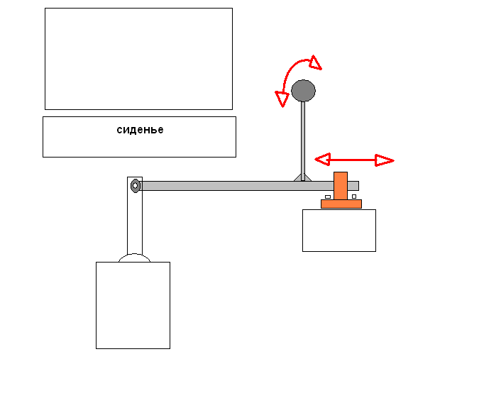

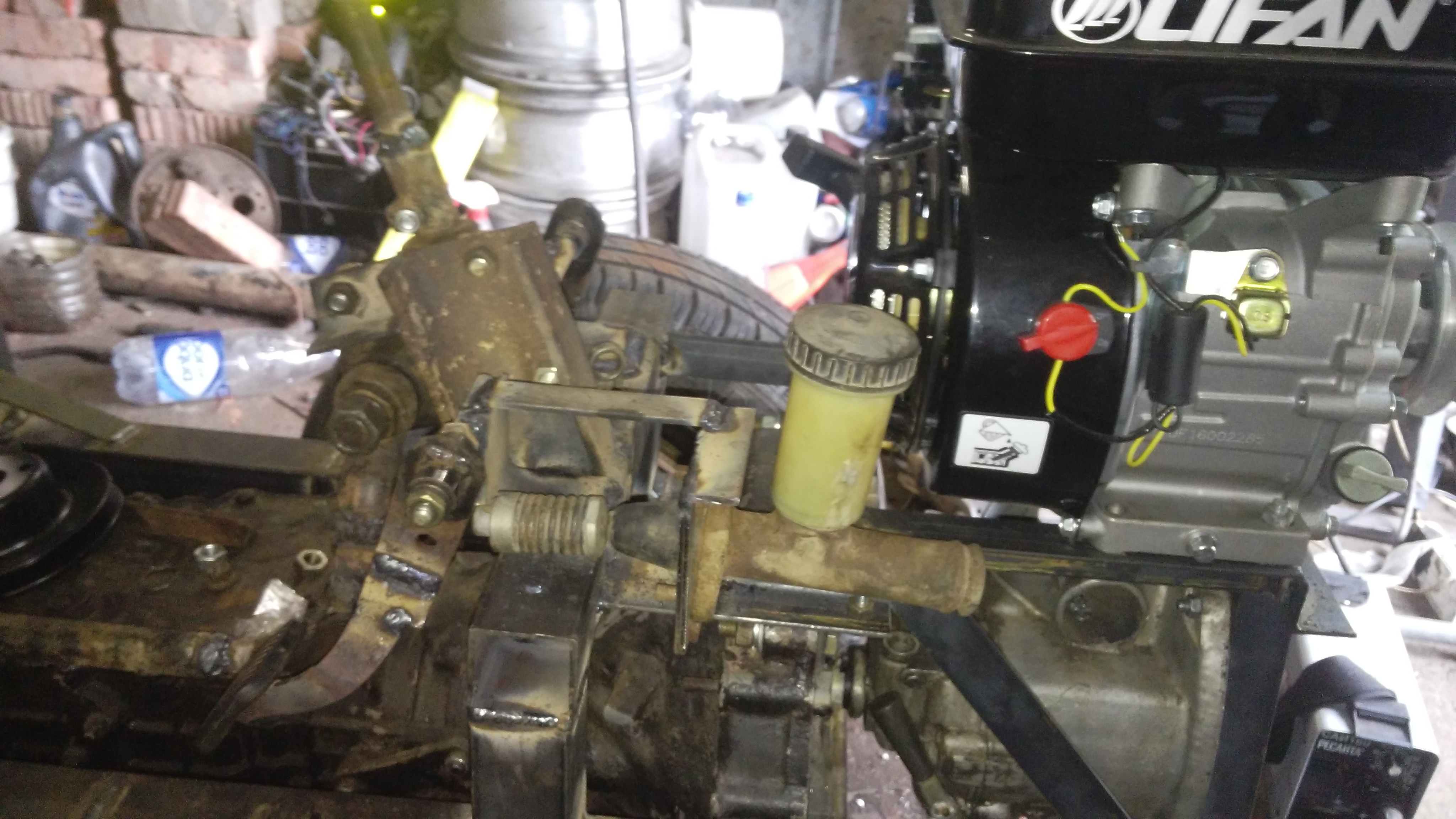

Jesha, Я на втором рисунке почти так и нарисовал. Только вдоль тактора. На предыдущем тракторке с КПП ЗАЗ так и сделал. Почти. Рычаг на ВАЗовской шаровой, а между ним и огрызком рычага КПП трапецевидная тяга. Это не сложно, могу хоть на руль как у ГАЗ 21 вывести. Сейчас другой вопрос. Шкив от МБ Нева, который есть в продаже диаметром 25 см. Посчитал с ним максимальную скорость (4-4 передачи, + главная КПП ЛУАЗ, + бортовые, + колёса на 13 - 15,6 км/ч при 3000 об/мин. Как-то совсем никак. Минимальная с понижайкой 0,78 км/ч. Могу купить шкив помпы ВАЗ (классика) диаметром 14 см. С ним максималка 28 км/ч. Уже нормально, но профиль ремня не подходит. Думаю, что делать. Ишу шкив. Завтра займусь сиденьем и подгонкой рулевого. Может, тормоза поделаю...

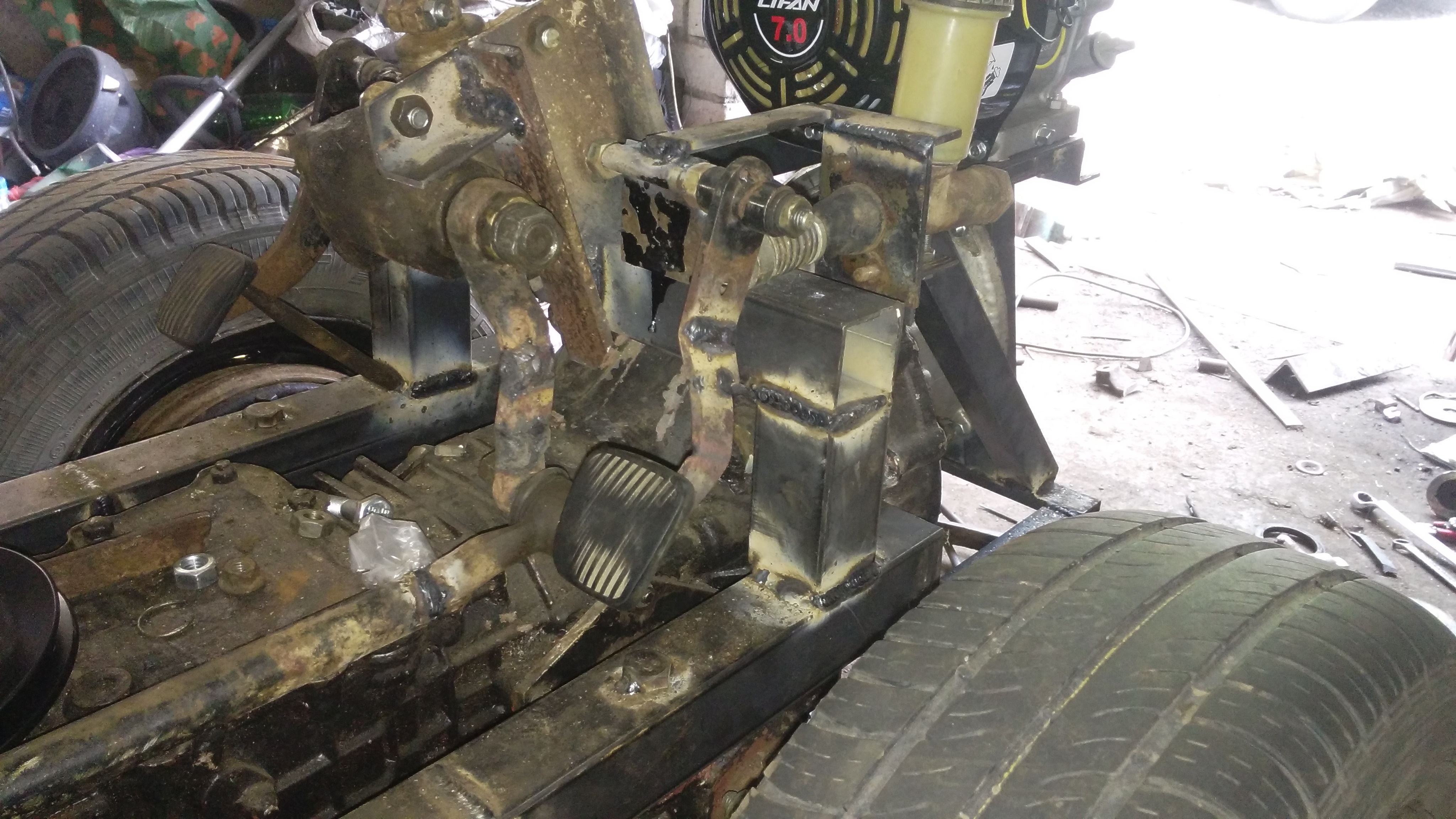

Саныч53, Приветствую! Слева сцепление, справа тормоз. Газ ручной, как на мотоблоке. Не вижу (пока) необходимости в педали газа. А если с ней, тогда тягу рулевого надо переносить на левую сторону. А газ нужен?

Jesha, А может и правда рядом с сиденьем сделаю. Ногам мешать не будет!))) Спасибо за идею!

03.06.2018 в 19:56:36
Jesha, Вот так если сделать, всё чётко включается.

v-a-d-o-s написал: Вот так если сделать, всё чётко включается.
Тоже вариант. Тем более отработанный.

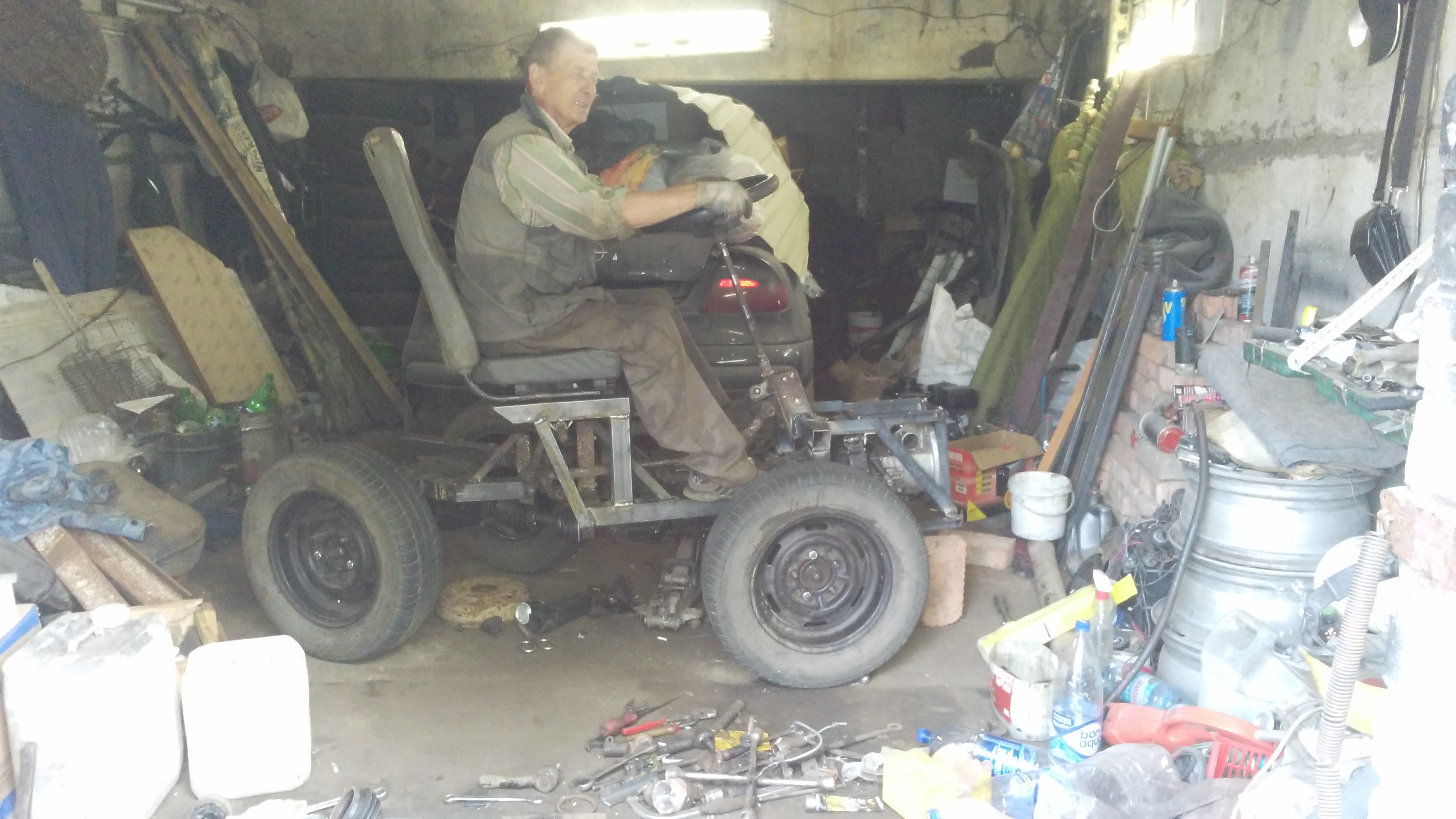

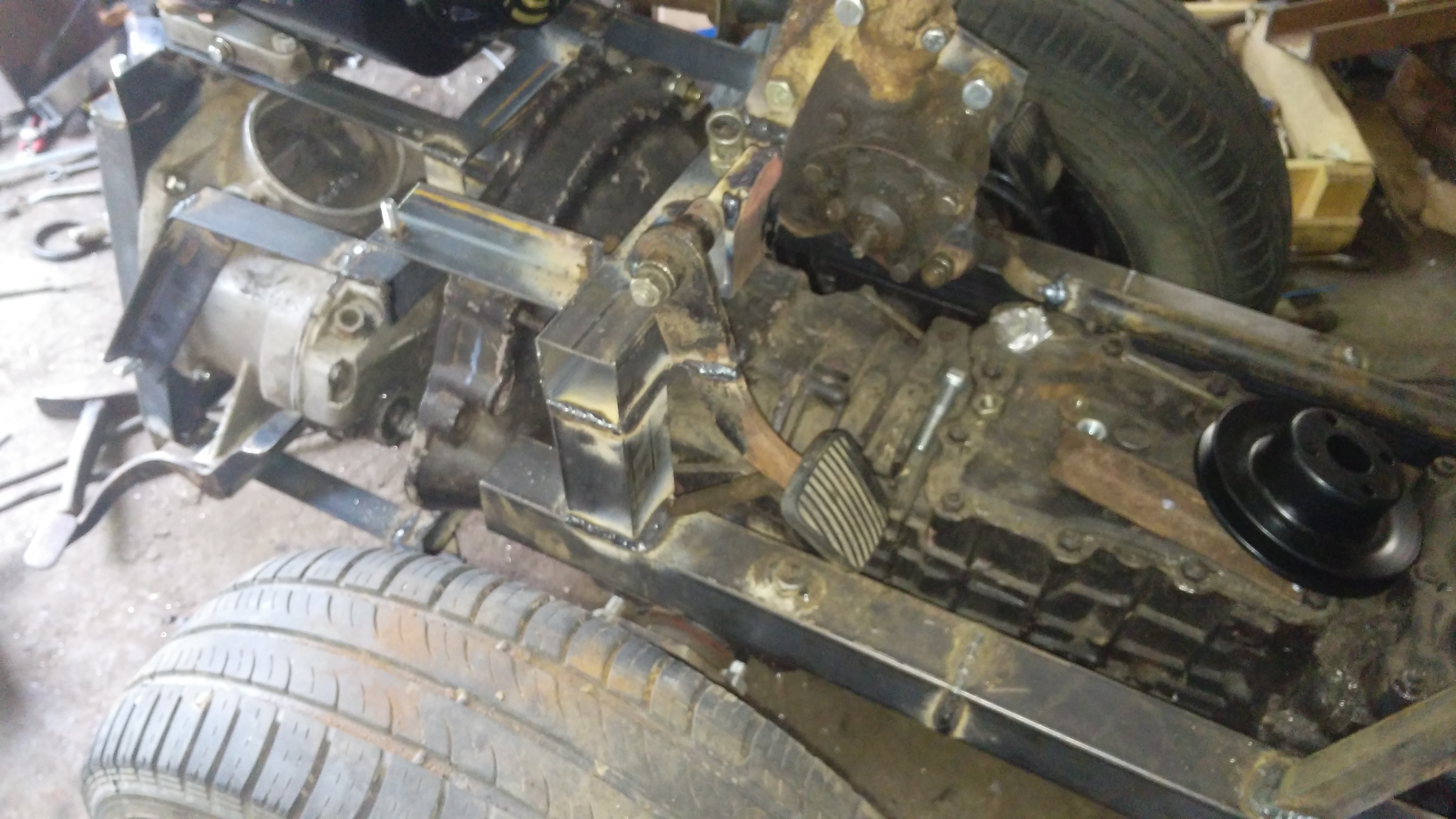

Всем привет! Установил сиденье на переднюю полураму. Рычаг КПП немного укоротил и подогнул, между ног, ничему не мешает. Передачи включаются без проблем. Пока оставлю так. Сидеть удобно. Работаю с педалями. Делаю тормоза и механизм подъёма задней навески. Купил шкив помпы ГАЗ-53, по профилю и диаметру нормальный, осталось придумать ступицу для крепления и трактор поедет. До конца отпуска надо на ход поставить, остальное можно и после работы похимичить.

v-a-d-o-s написал: Рычаг КПП немного укоротил и подогнул, между ног, ничему не мешает.
:D :D :D :D
v-a-d-o-s написал: Делаю тормоза
Всё же лучше использовать главный тормозной, и перед-зад как на авто. Более надёжен, чем от ГАЗ сцепления, более отзывчивый для тормозов.
