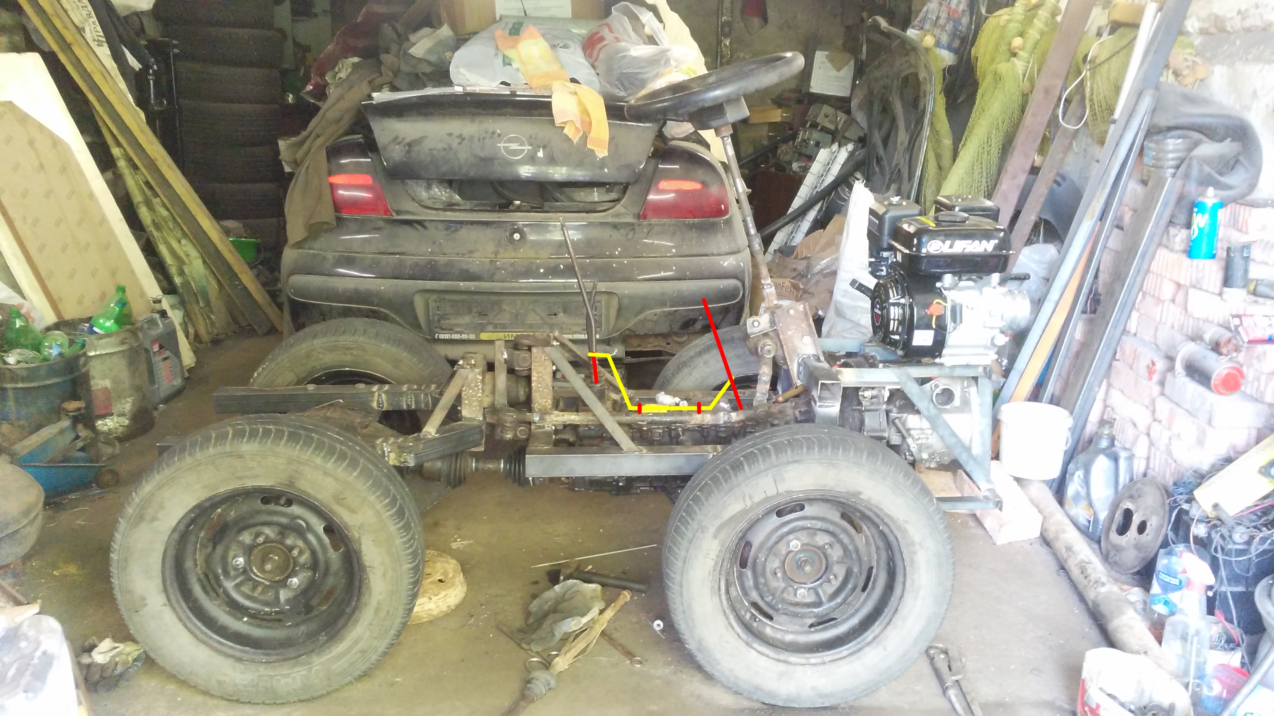

v-a-d-o-s
v-a-d-o-s
Регистрация: 22.08.2010
Великие Луки
Сообщений: 200
02.06.2018 в 19:07:49

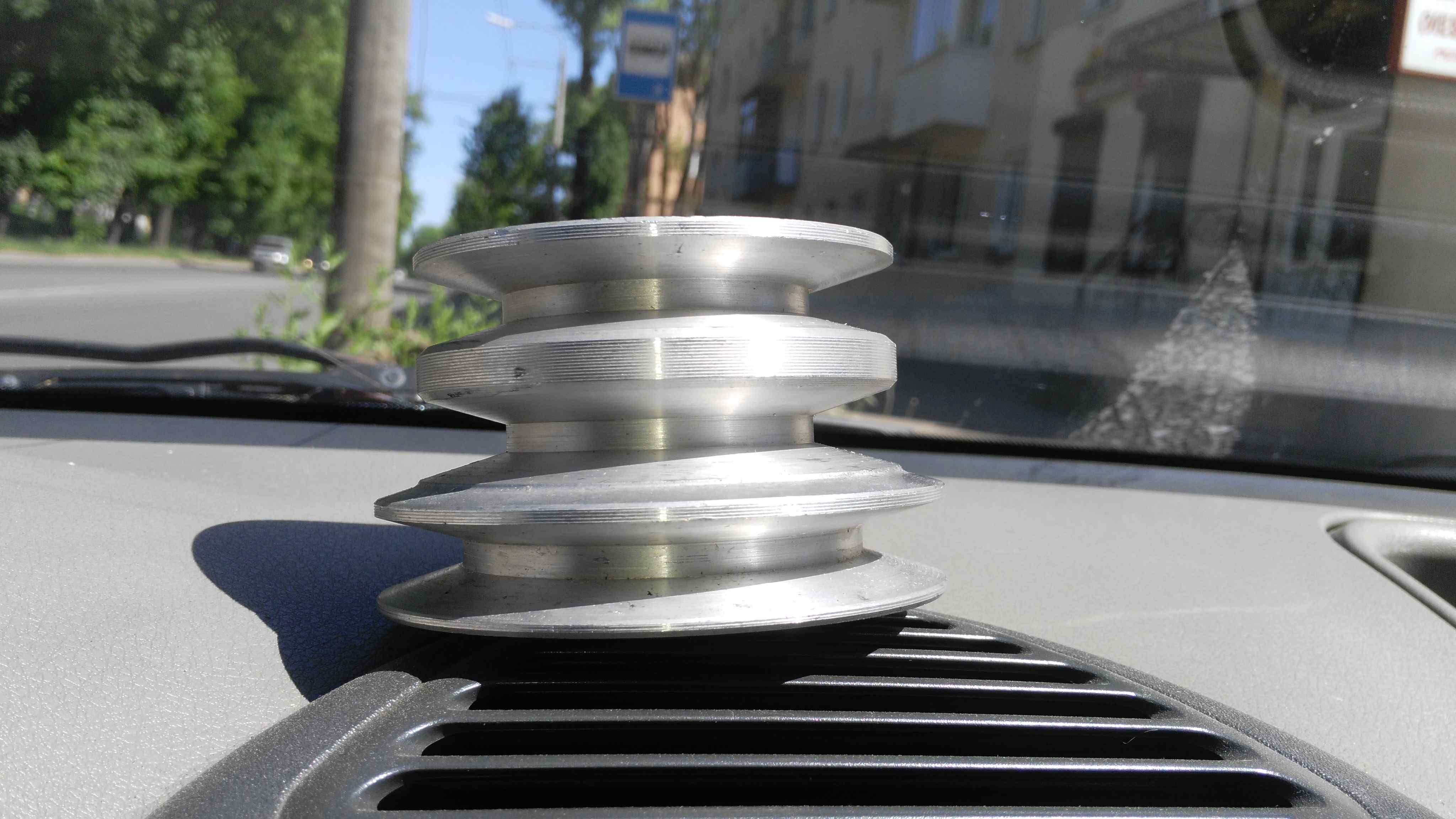

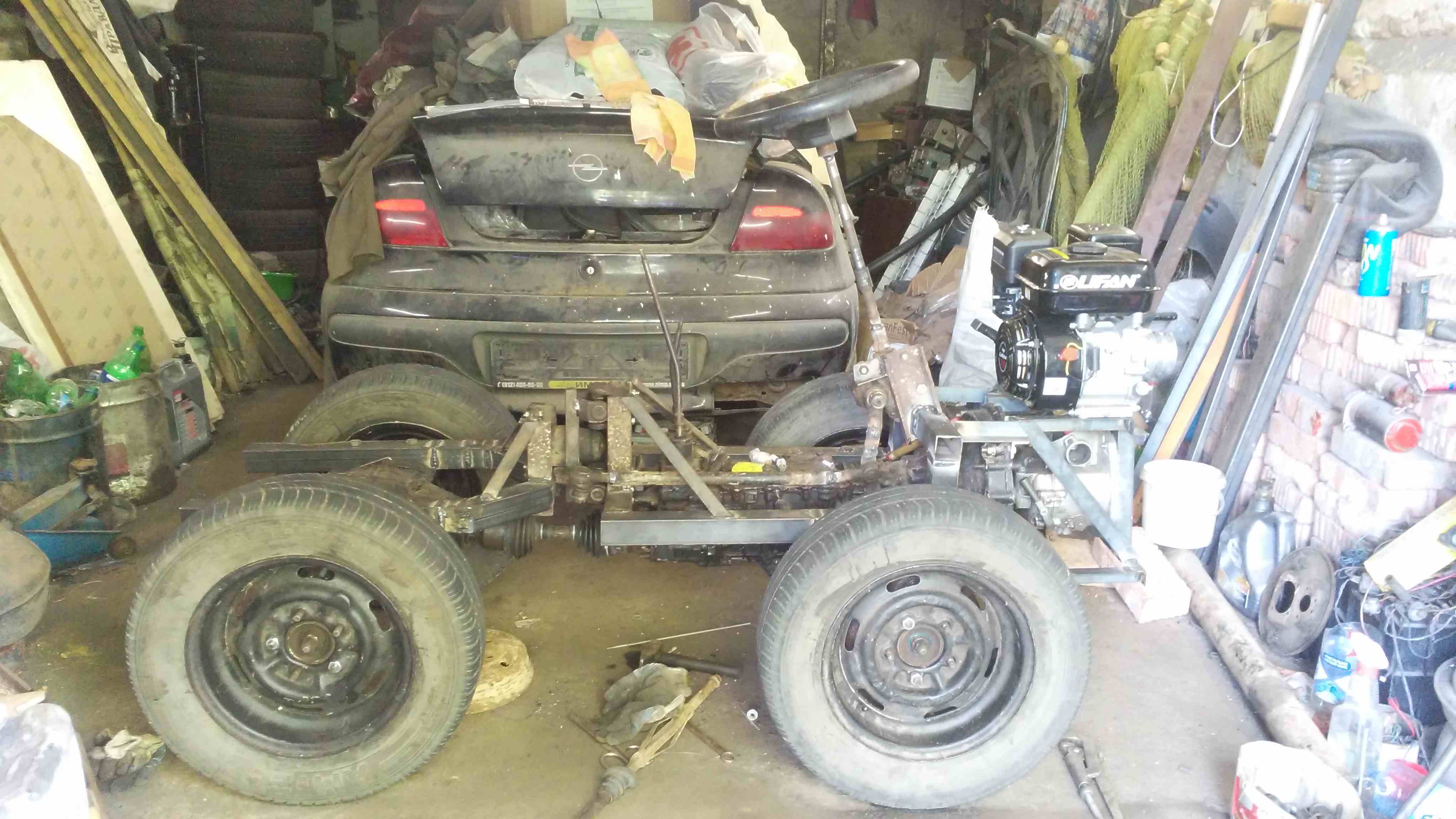

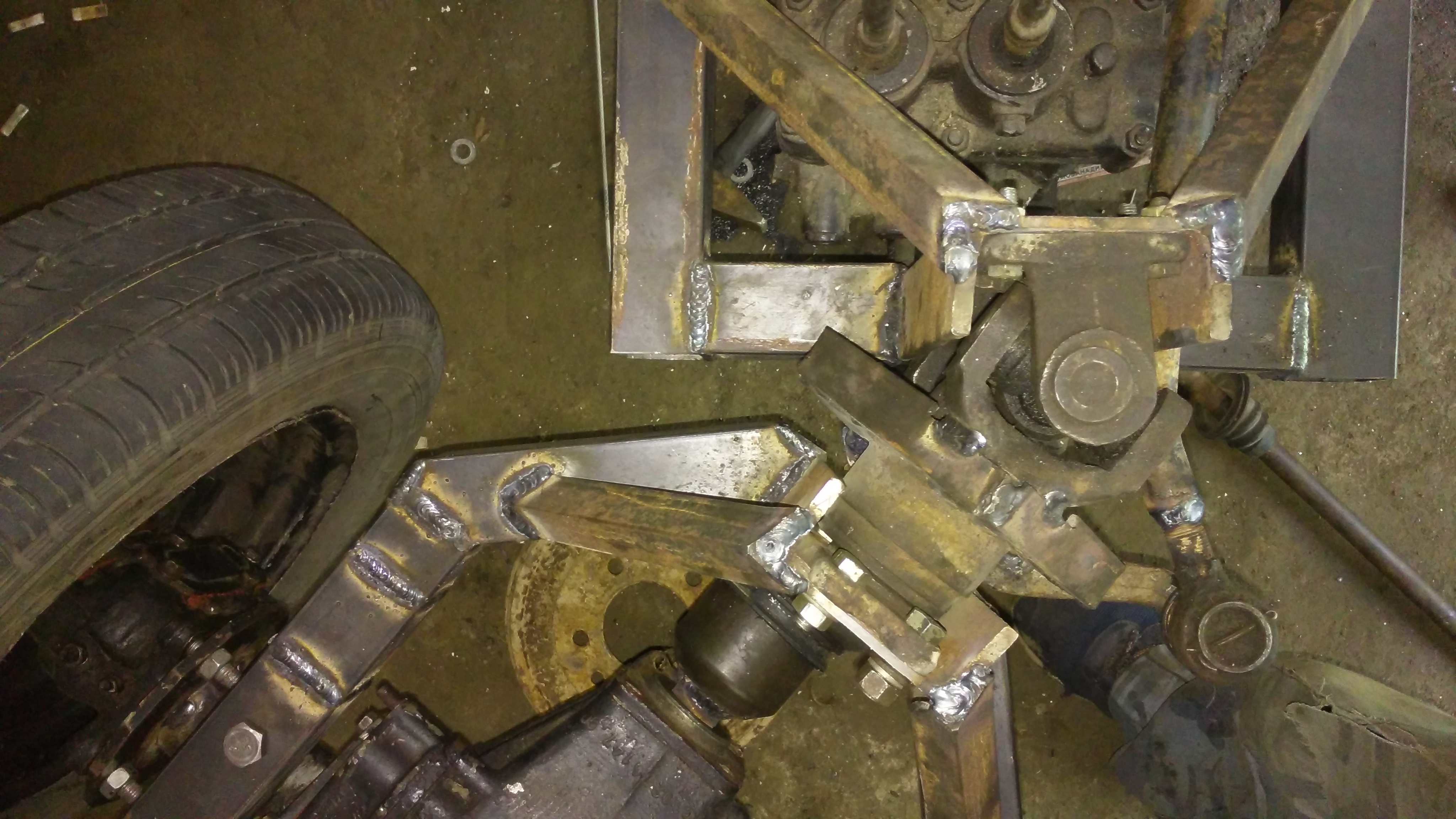

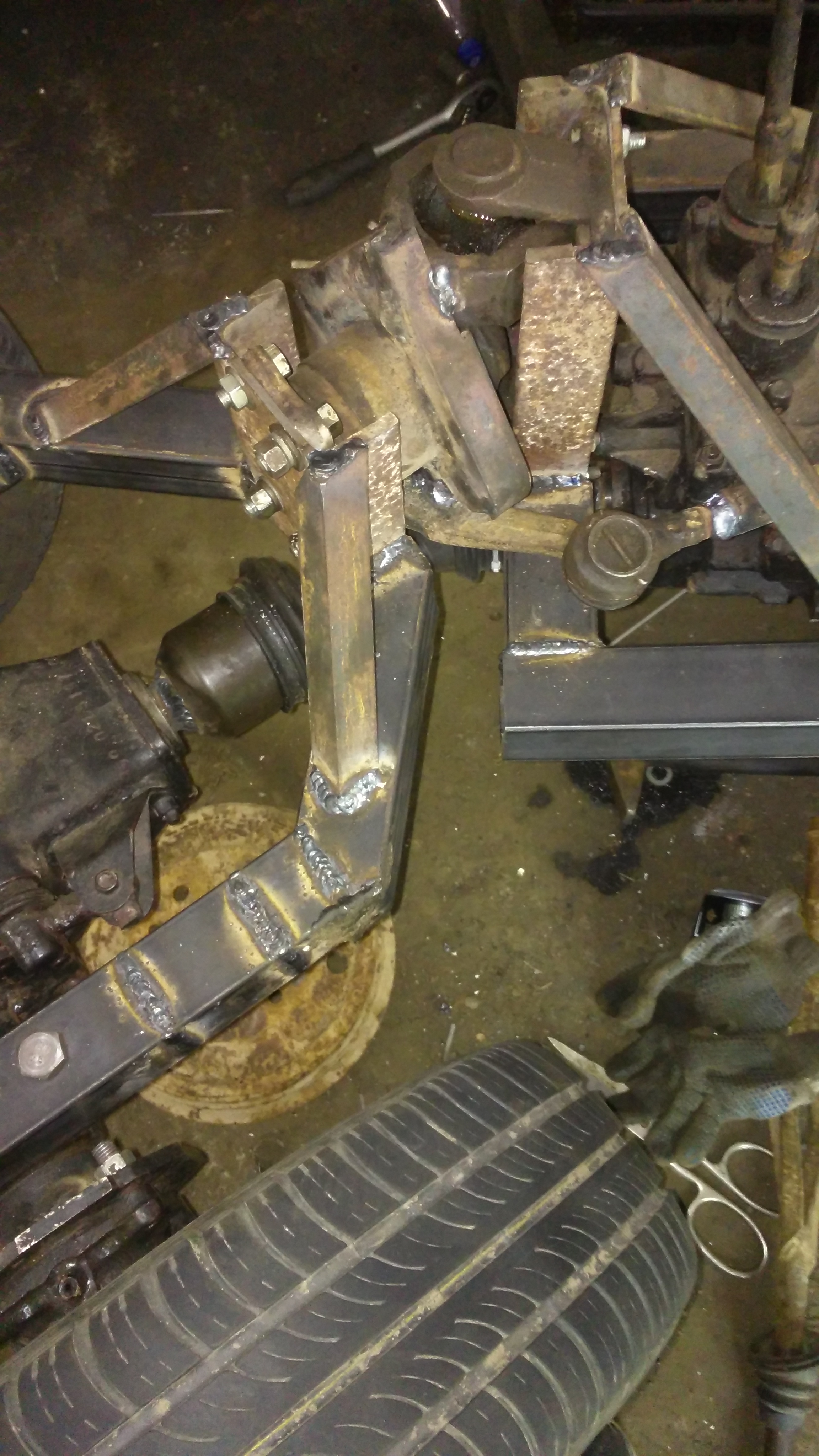

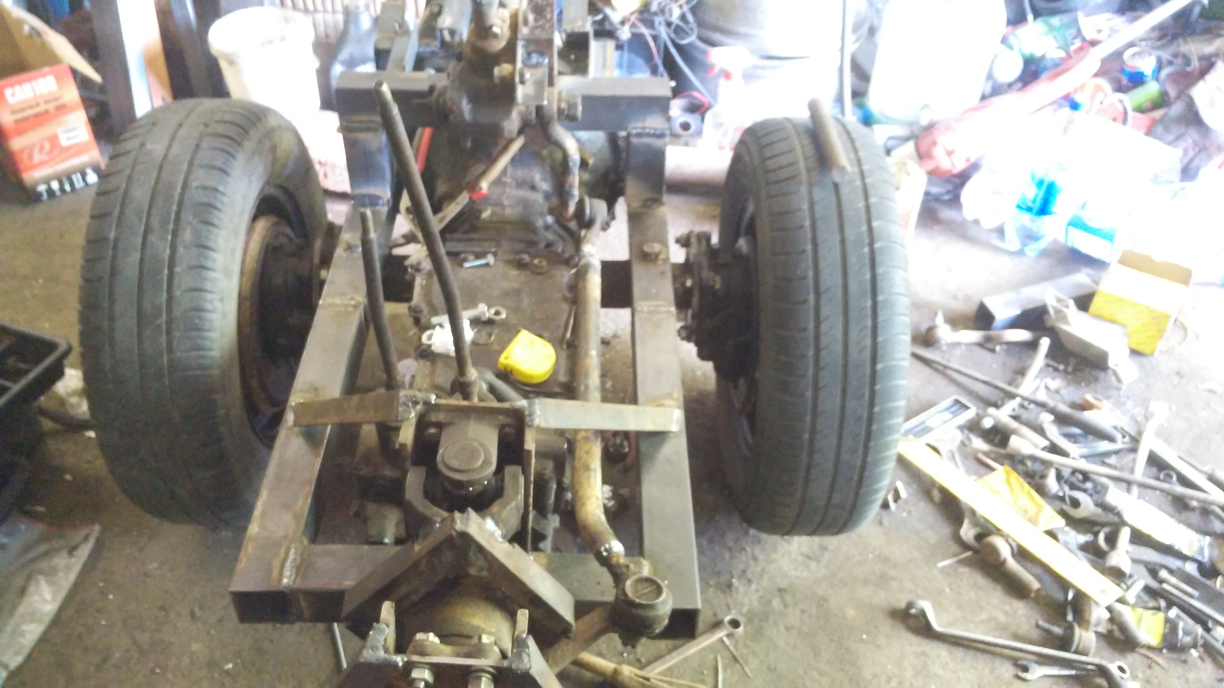

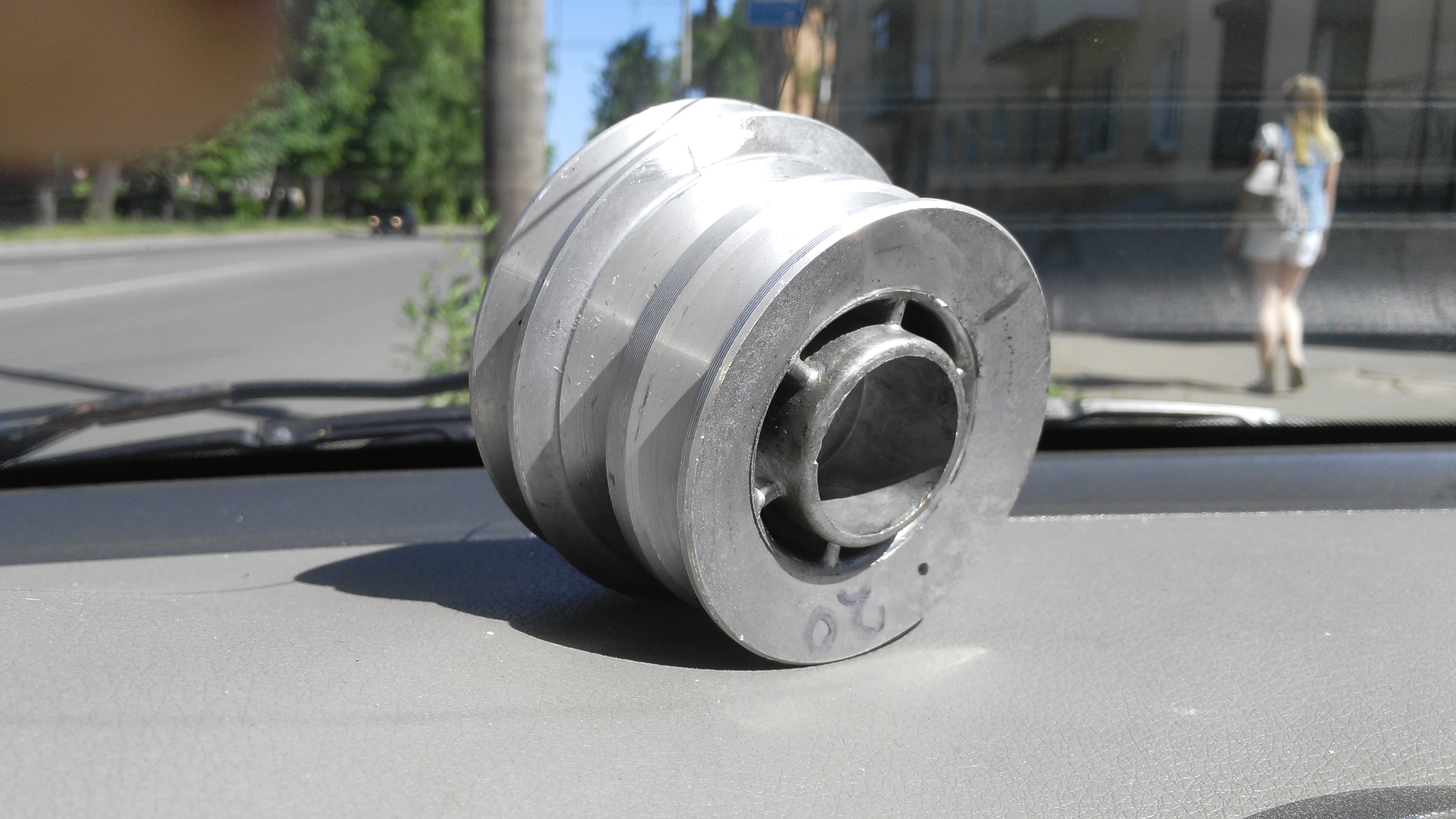

Приветствую всех! Сегодня дырчик научился самостоятельно рулить. На месте в гараже рулится легко, руль ладонью одной руки крутится. Теперь опять надо усиливать и обваривать. Высота руля пока под вопросом. Увижу, когда сиденье поставлю. Думаю, пониже будет. Шкив нашёл в магазине, от МБ Нева - 25 см диаметр. Пока не купил, кажется великоват, буду искать около 15 см. Если не найду, придётся этот ставить.
Саныч53
Саныч53
Регистрация: 19.07.2016
Великий Новгород
Сообщений: 10198
02.06.2018 в 19:50:20
v-a-d-o-s, привет! А рычаги КПП как на шишиге, за спиной будут? Или придется их изгибать и в крайнее левое положение сидушку ставить?
КМЗ-012ч 2004 г.в. 5+1
v-a-d-o-s
v-a-d-o-s
Великие Луки
Сообщений: 200
02.06.2018 в 21:17:00
Саныч53, Рычаги буду делать, когда сиденье поставлю. Или выгну как надо, если не понравится - по принципу переднеприводного ВАЗа на одной тяге на каждый вперёд вынесу.
