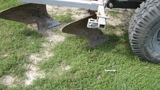

всем привет. Так вот получилось я снова с вами. Я уже писал такое сообщение в ветке по мотоблоку так как соеденение двигателя с коробкой актуально и в той ветке, но дальше буду выкладывать идеи и работу тут. На той неделе спас двигатель урала от металлолома, купив за тысячу. Разобрал а там в поршневой вода, ремонтировать не стал. Решил соединять с китайцем. С начало хотел приварить к шеке колен вала вилку и соединить через мягкое соединение, но почитал слишком много жалоб.решил сделать как и на моем мотоблоке через двойной цепок. Пока в наличии есть китаец на 6 лошадок но в дальнейшем он слабоват и думаю его заменить на 15, да еще надо снять с двигателя привод вом и нш. Вобшем замахнулся на полноприводный мини трактор с возможностями для покатушек. для простоты и минимальном использовании токарки, отрезал шейку шатунную коленвала и приварил валик, потом проточил. так как при выжиме сцепления осевая нагрузка идет на коленвал , а он упирается в подшипник а тот чтоб не выскакивал с корпуса прикрутил поддерживаюшую пластину
так же на вал двигателя буду устанавливать дополнительную звездочку для вом в качестве вязальной проволоки пришлось использовать нихромовую из спирали нагревательной

вот сегодня посетила очередная идея. думал выводить вом от двигателя вместе с приводом нш и тут как раз вспомнил про редуктор моторолера. по моим требованиям подходит идеально правда надо его в чувство привести, заварить дифференциал, вытащить шестерню задней передачи чтоб можно было рычагом отключать вом, привод как раз от вала двигателя цепком с передаточным 2 и внутри еще передаточное 2 итого 4 при 3000 об дв на воме 750

 Это я прикинул- при 3000 об. двига на НШ будет 1500?Если так,то это одной пулей 2 зайца кокнуть Я вчера наконец-то за раму взялсяИ тут облом-где-то лоханулся с размерами-ширина передней балки(по осям) больше задней на 5 см.Буду переделывать...После "реставрации" сайта исчезла кнопка "цитировать".Как теперь сделать так,чтобы не копировать в ответе все подряд,а только цытаты?![]()![]()

 Пардон,все исправил.И ошибку в 5 см и все легковоспламеняющееся.И даже двиг примерил-хотел вдоль рамы-увы,хреновато.Придется лепить поперек

 Целый день ушел на прикиды как двиг расположить..Если бы не стартер-небыло бы проблем,а так или вдоль или поперек колесу мешает Поднимать выше не хочется ,а передняя балка-качалка требует .К концу дня сделал креплпние и установил поперек рамы.Иначе никак...Фото будет
