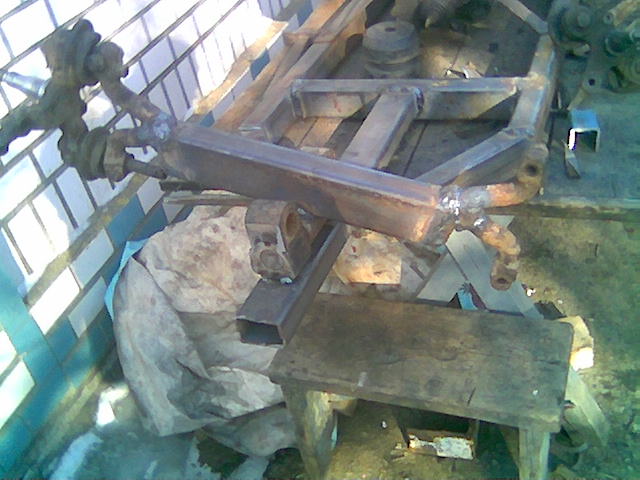

Позвольте предложить вариант изготовления передней балки с использованием цапф от автомобиля ВАЗ-классика. Вполне доступно и малозатратно.
