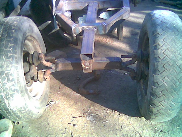

подскажите как сделать рулевое управление, зарание признателен
Профф
Профф
Регистрация: 17.11.2010
Вологда
Сообщений: 234
07.03.2011 в 12:03:55
unitek написал : подскажите как сделать рулевое управление, зарание признателен
Полистайте форум там очень много разновидностей рулевого. Возми те рулевое Жигулей или Москвича все полностью укоротите тяги и все самый лудший вариант без гемороя
Желательно соблюсти "Принцип Аккермана в рулевом управлении". "При неправельном угле плохая управляемость и сильный износ резины (при повороте колеса идут юзом). Если поперечная тяга стоит за балкой моста она должна быть короче растояния между шкворнями, если спереди то длинее" http://www.oldschool-cars.ru/stayi/t...-ackerman.html

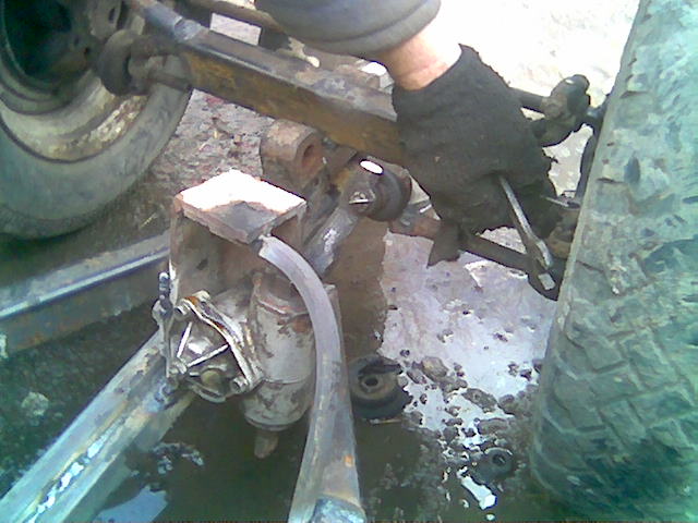

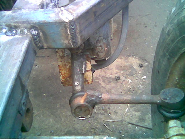

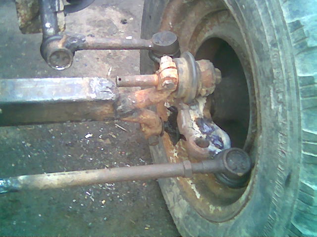

Вот что за сегодня сделал

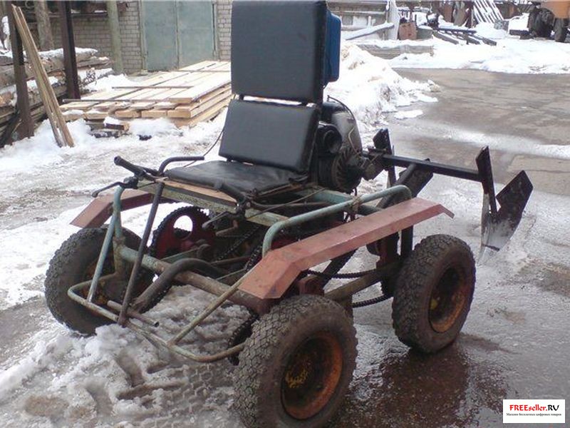

Всем добрый вечер у меня есть мотоблок, хочу переделать его под минитрактор, в интернете наткнулся на вот такой вариант, он меня заинтересовал тем, что управляется фрикционами, мой мотоблок управляется так же, ещё один плюс полный привод. Вот только не знаю какой он будет в управлении, может кто нибудь видел что то похожее, на ютубе видел снегоочититель из запорожца, крутится как юла. Жду ваших советов, как говорят одна голова хорошо ...

Tolik написал : Жду ваших советов, как говорят одна голова хорошо ..
http://www.sdmastera.ru/index.php?option=com_content&task=view&id=164&Itemid=49 Или в поиск " Домашний мастер - Калужанин: микротрактор-универсал" Удачи.

klesch написал : Начал постройку трактора с ломающейся рамой.
уважаю вас как самодельщик самодельщика аппараты у вас получаются как заводские но на последнем фото узел перелома рам на шаровых опорах помоему от москвича .на мой взгляд шаровые слишком близко друг к дружке может походит и так но место получается слабоватое ИМХО:sorry:
klesch
klesch
Регистрация: 08.03.2009
Сообщений: 1316
10.03.2011 в 21:09:26
Мостовик написал : на мой взгляд шаровые слишком близко друг к дружке может походит и так но место получается слабоватое
На мой взгляд тоже, но пока прочности хватает, эксплуатация покажет.
