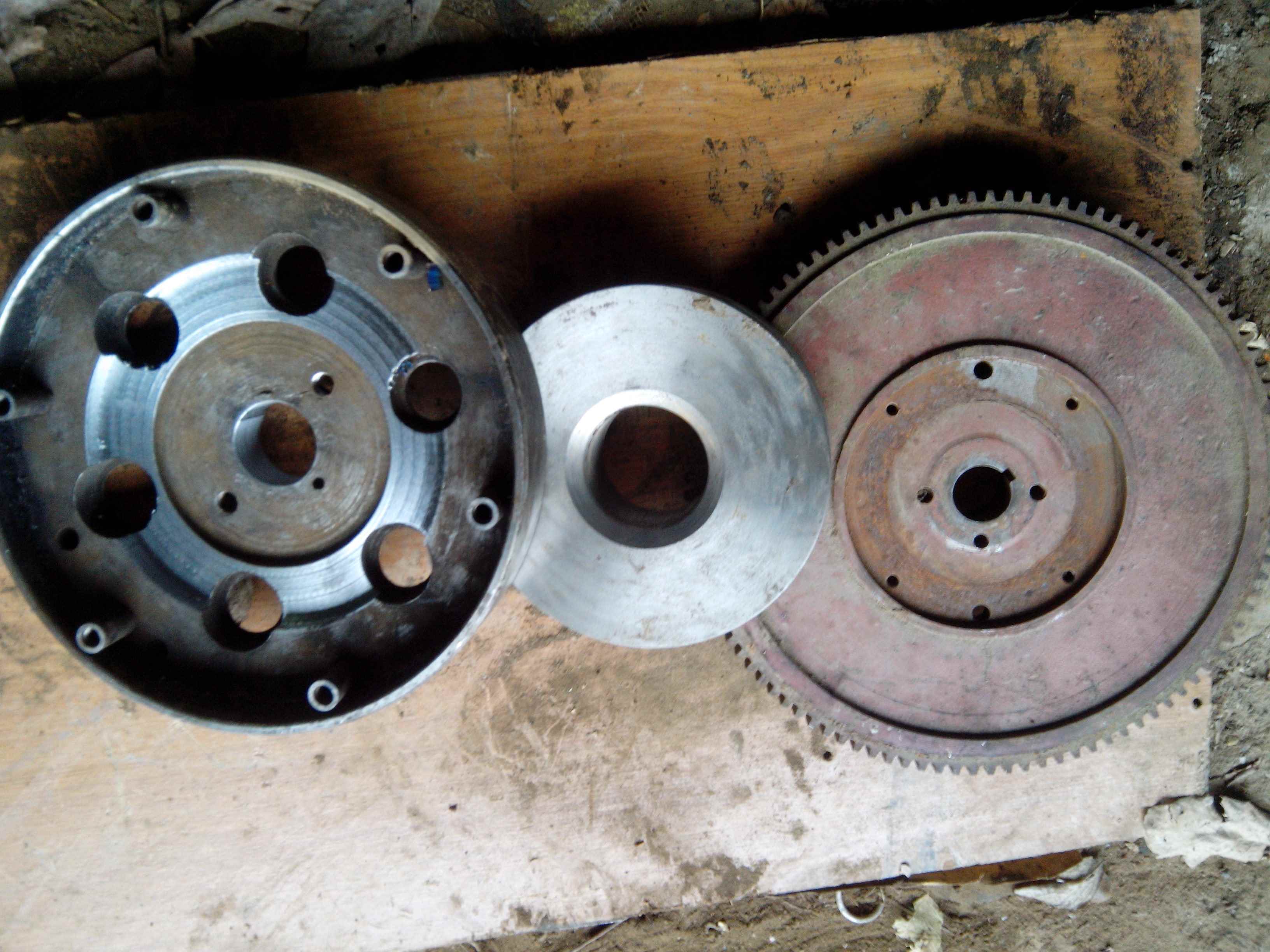

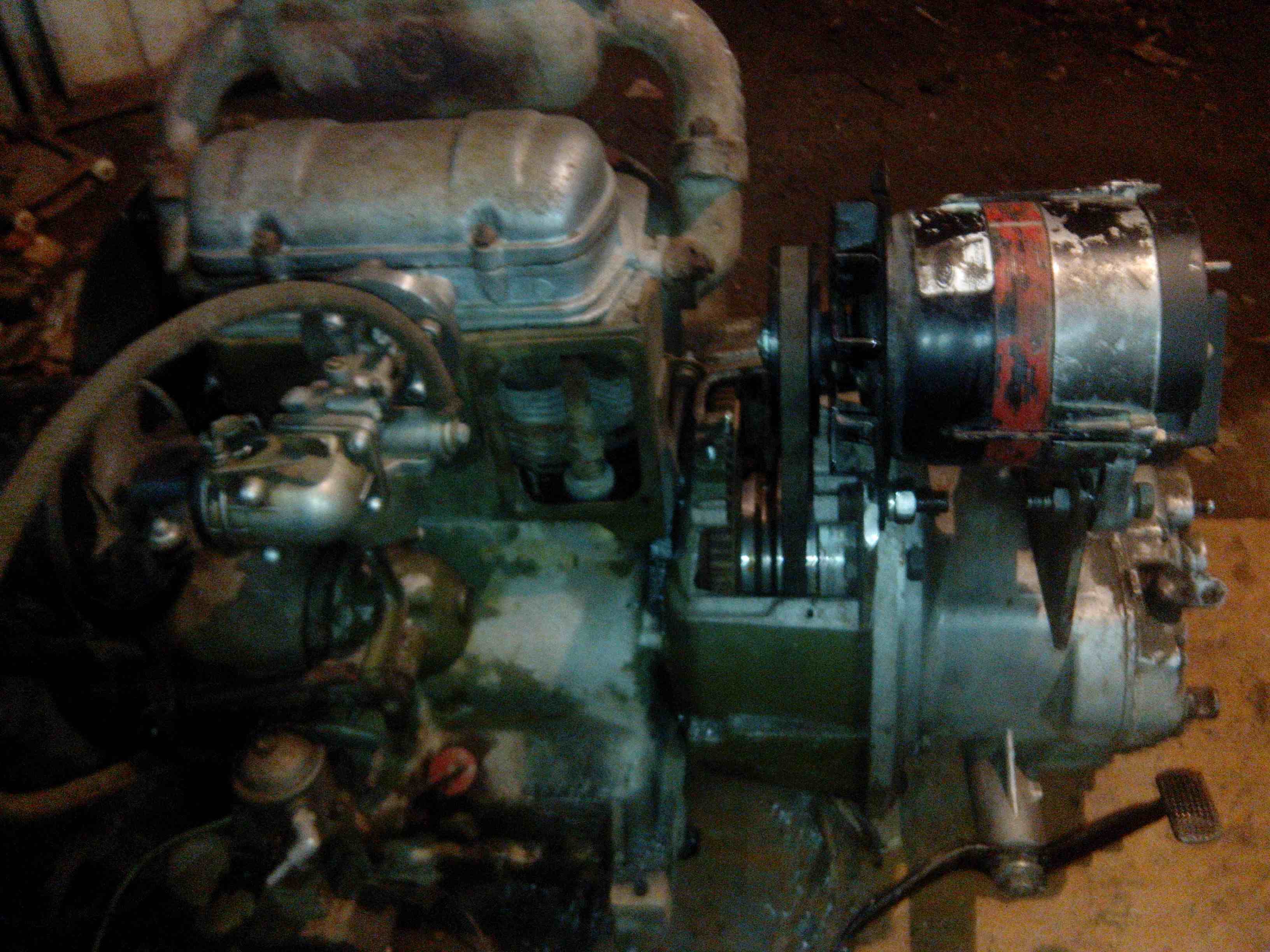

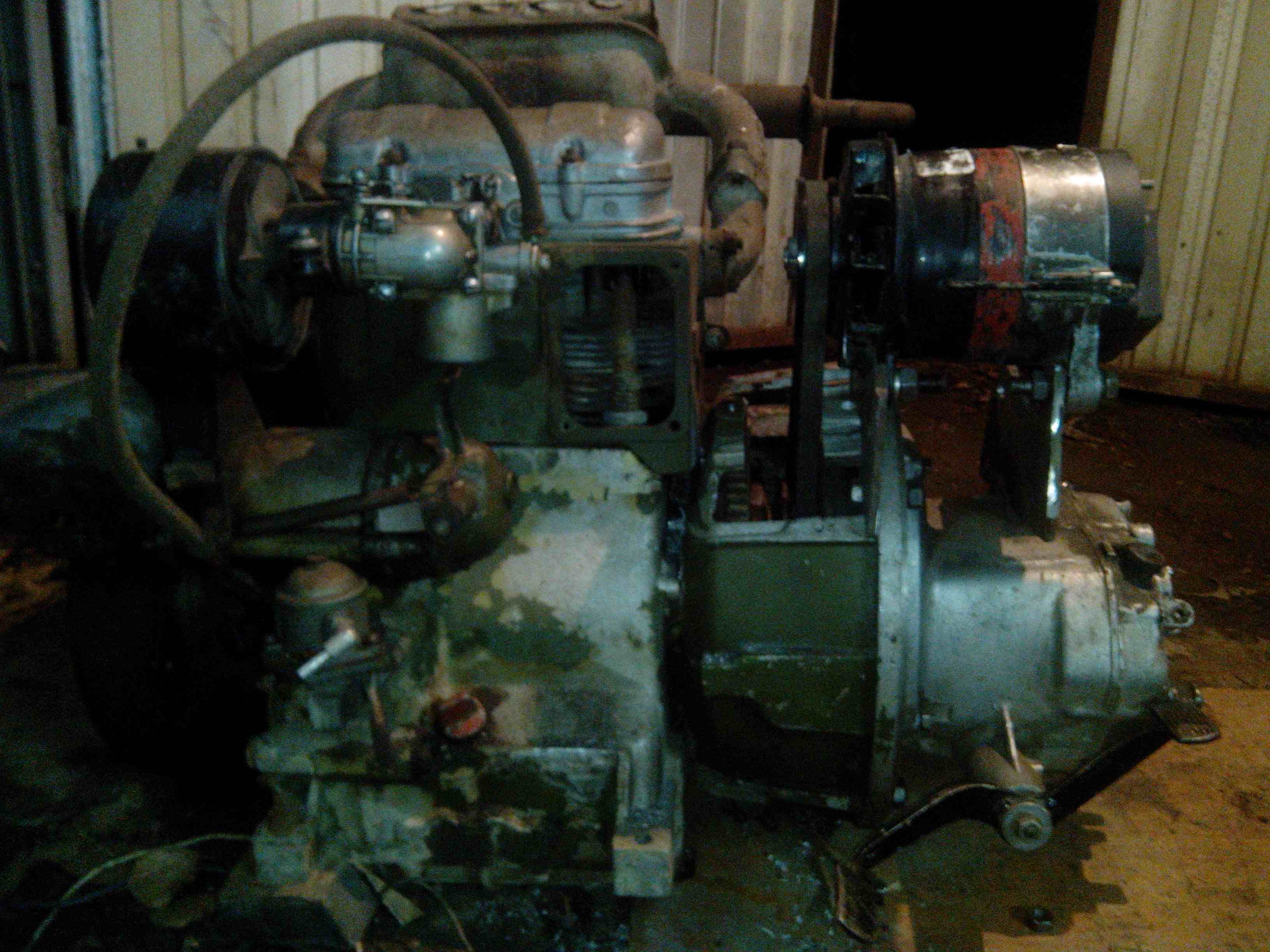

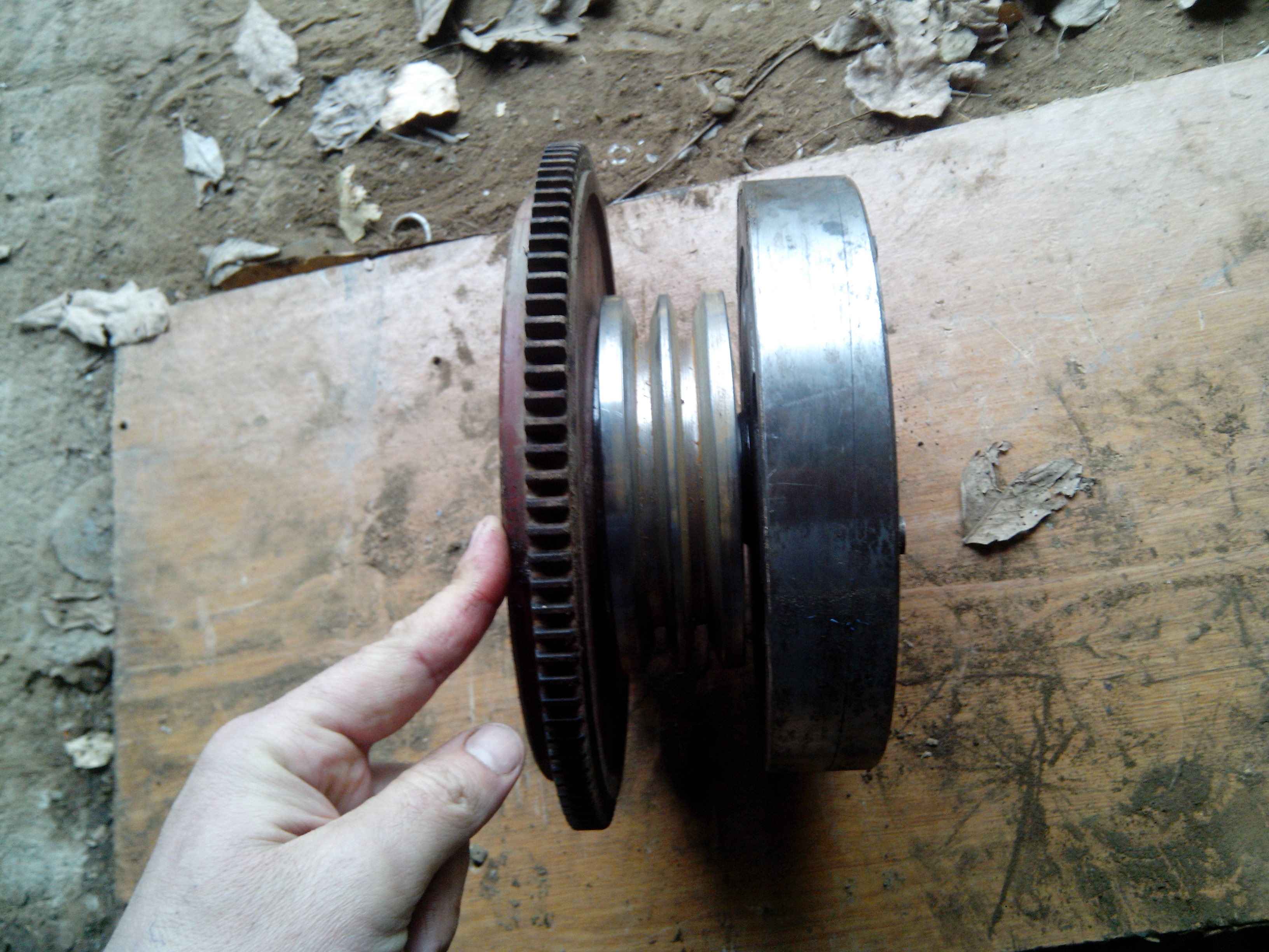

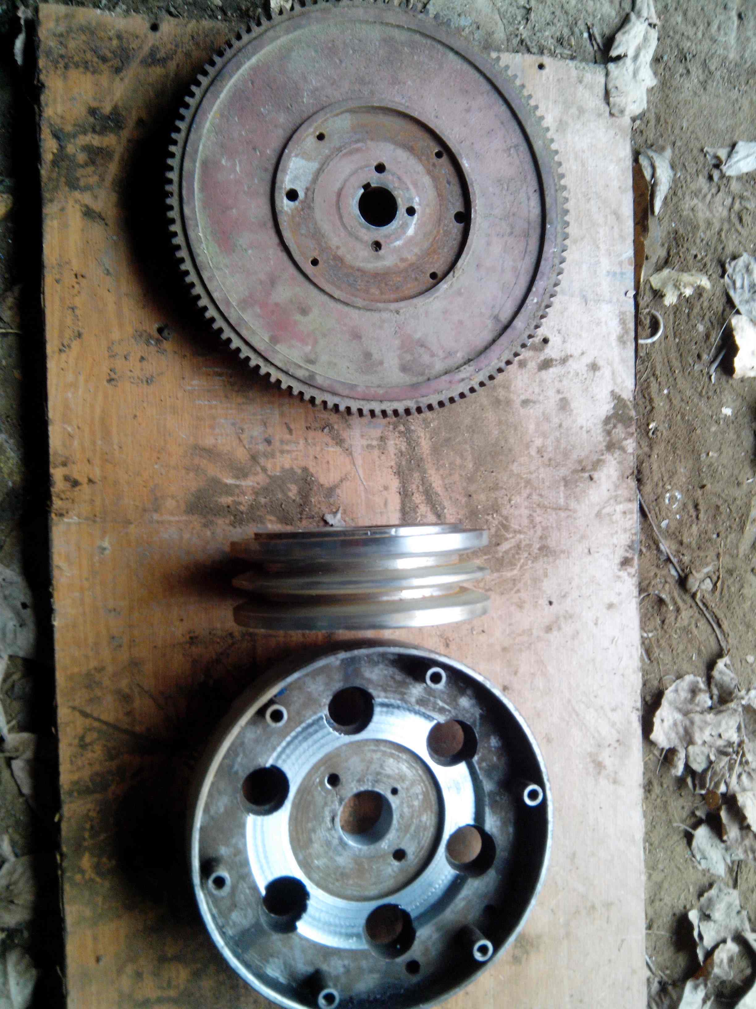

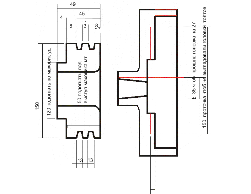

обзавелся сердцем для нового проекта. в планах найти головку от заз 30 и фрезернуть ее. вот сей час устанавливаю кпп , хочу ее повернуть на 90 градусов в низ чтоб поменьше сделать ступеньку. в данный момент заказал проставку между маховиком уд и мт. она же будет выполнять привод на генератор и в будуюшем на гур. по средством клиноременной передачи. не стал городить привод на перед шкива.

привет fil78, вопрос - из коробки при таком расположении масло не подтекает? И не сохранилось ли чертежика проставочки между двигателем и КПП (самому, по-честному сказать, лень заморачиваться)?

Саныч53 написал: из коробки при таком расположении масло не подтекает?
будим испытывать. поменяю новый сальник на вилку, а сами шлицы посажу на герметик. вопрос такой возникает. по чертежу. на днях заберу у токарей выложу. диаметр флянца между коробок 320 на 228 толщина 10

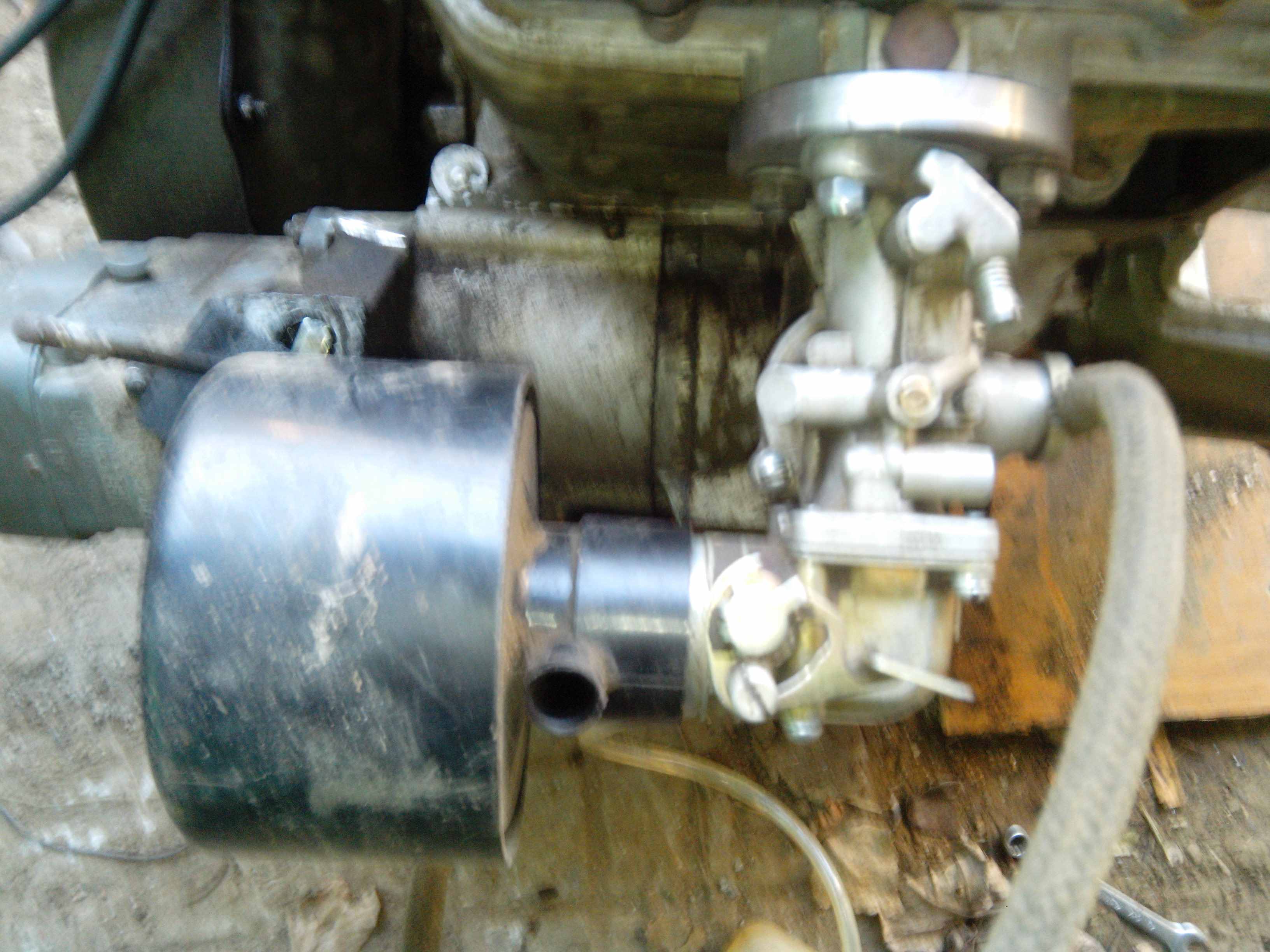

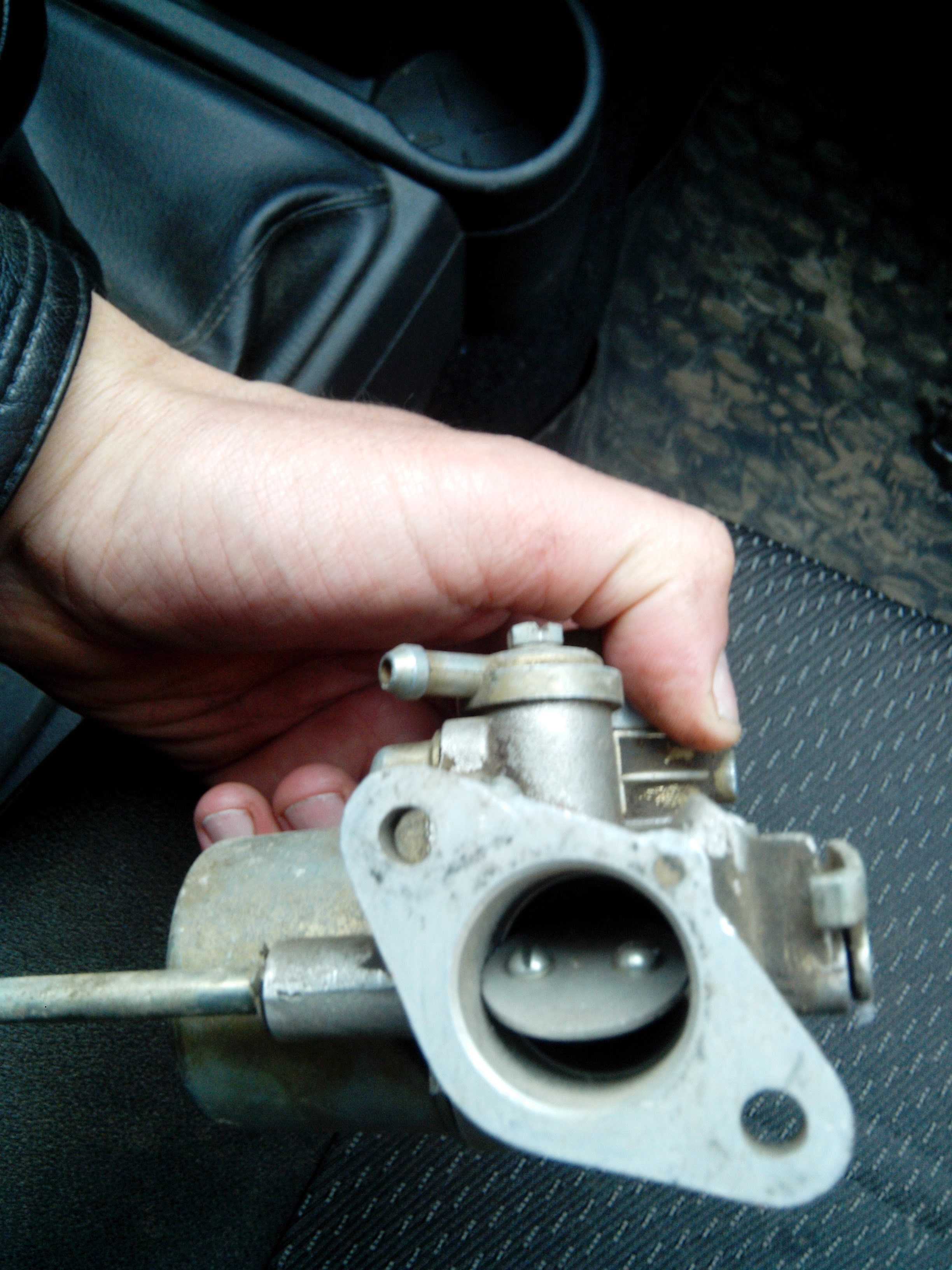

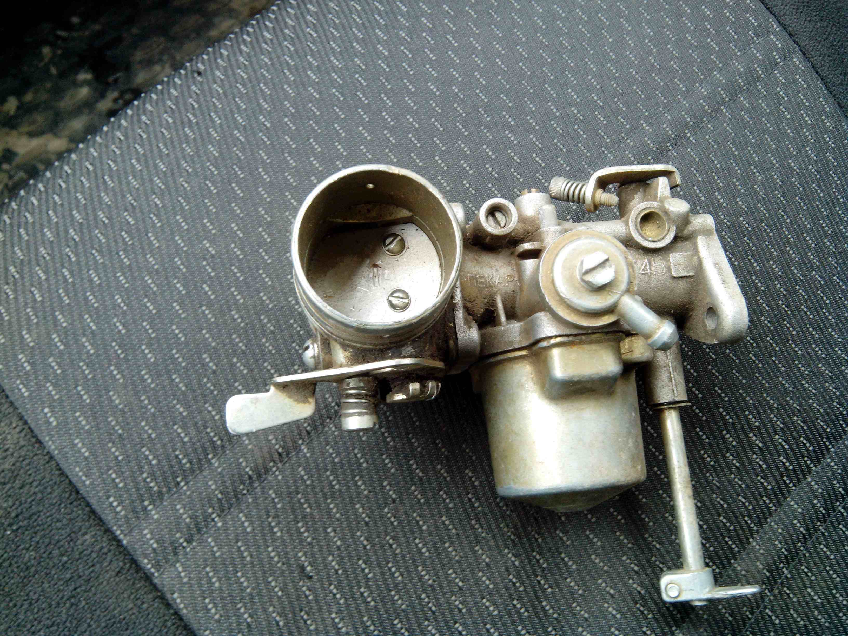

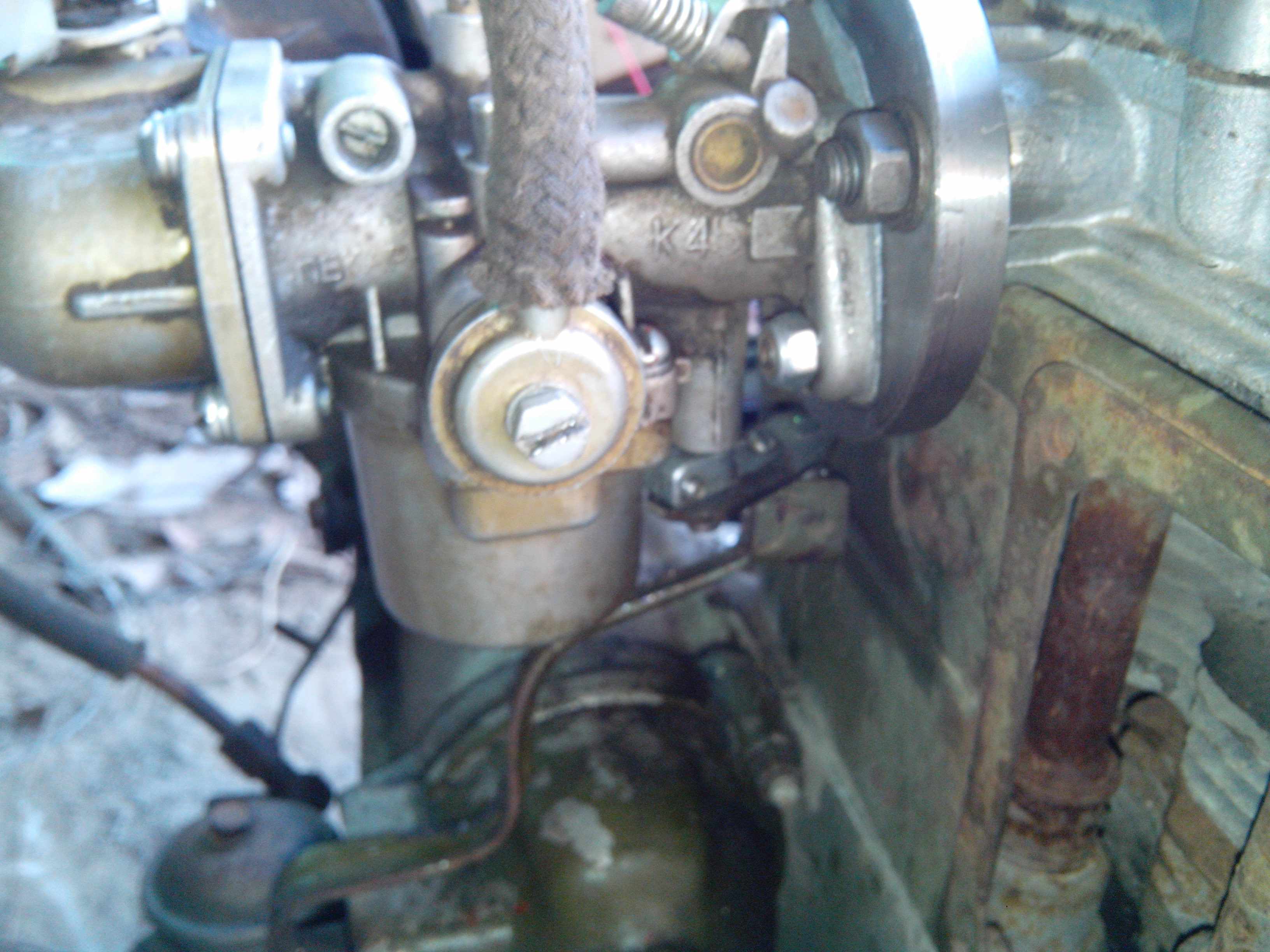

на скорую руку поставил карбюратор от мотоблока, к45 пекар, такого образца выпускают и для уд -25 но он отличается флянцем, приводом дроссельной заслонки регулятора и добавочным регулировочным болтом хх. по сравнению с родным к16 идеально поддается регулировки и по паспортным данным у пекаря меньшие жиклеры.
!#[https://youtu.be/uwcvgsulmPQ]

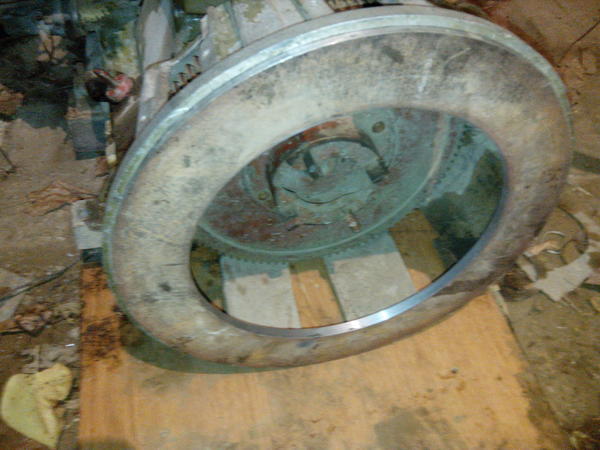

fil78 написал: диаметр флянца между коробок 320 на 228 толщина 10
Ты не дописал. Это фланец в кожух УД-25 для крепления КПП Урал, МТ. А между маховиками УД-25 и Урал расстояние 44 мм., болванка-проставка 120*44 мм. (но это у меня так 44 мм.)

Сергей211 написал: А между маховиками УД-25 и Урал расстояние 44 мм., болванка-проставка 120*44 мм. (но это у меня так 44 мм.)
как поставлю то отпишусь. у меня 45 мм получилось.

fil78 написал: у меня 45 мм получилось.
ну разница у нас с тобой в 1 мм, существенной погоды не сыграет

у токаря забрал но еще не ставил надо сверлить и скручивать

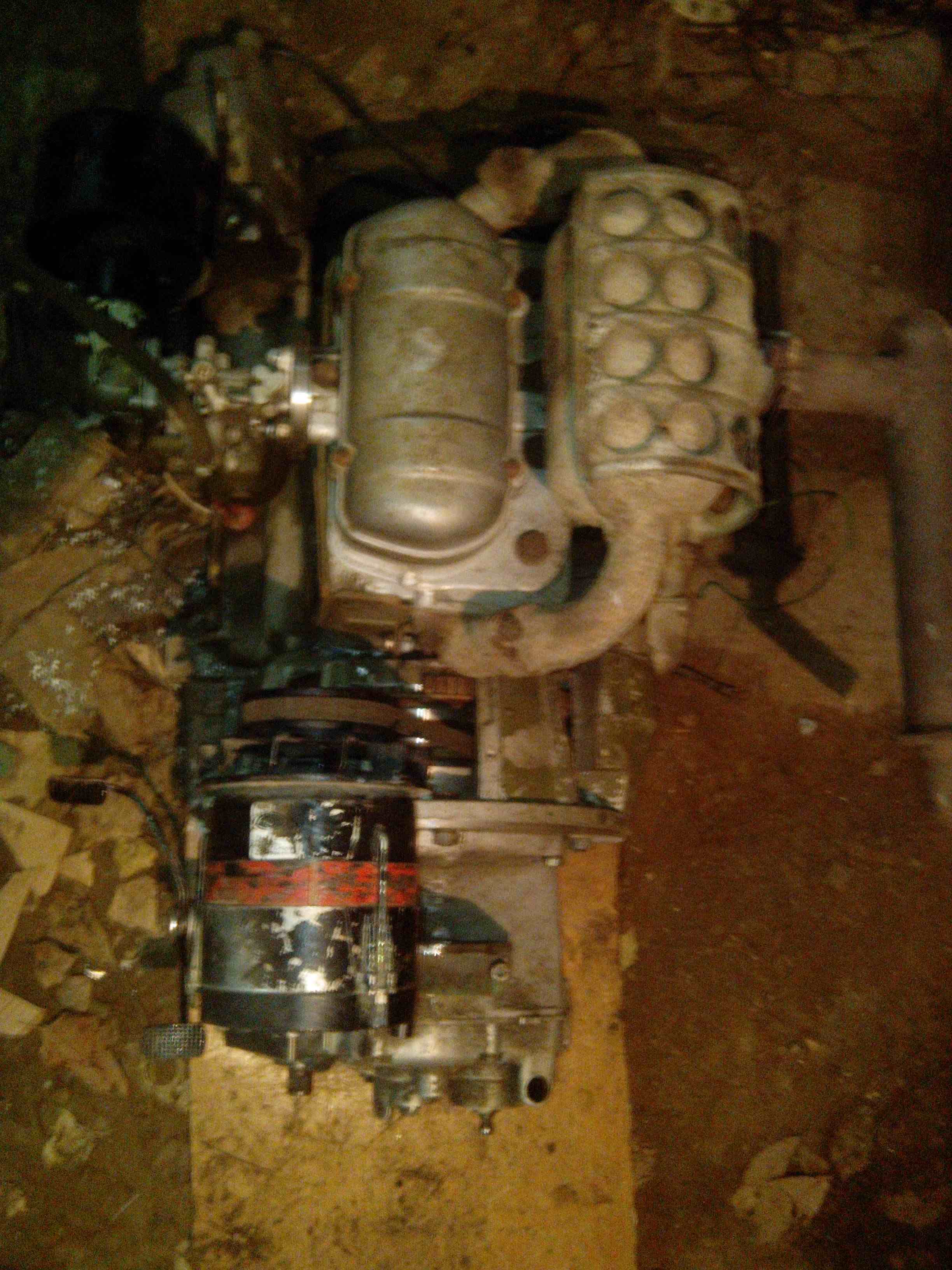

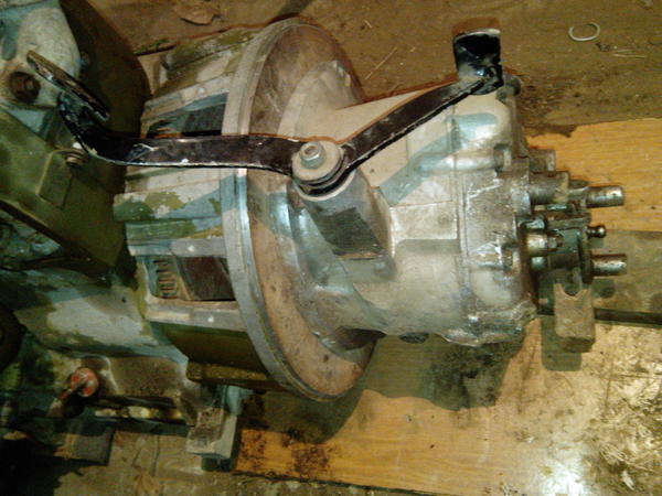

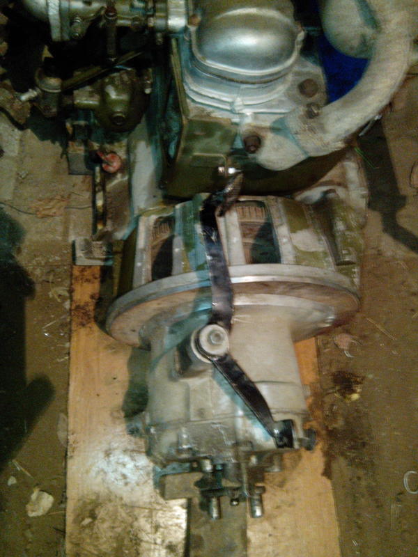

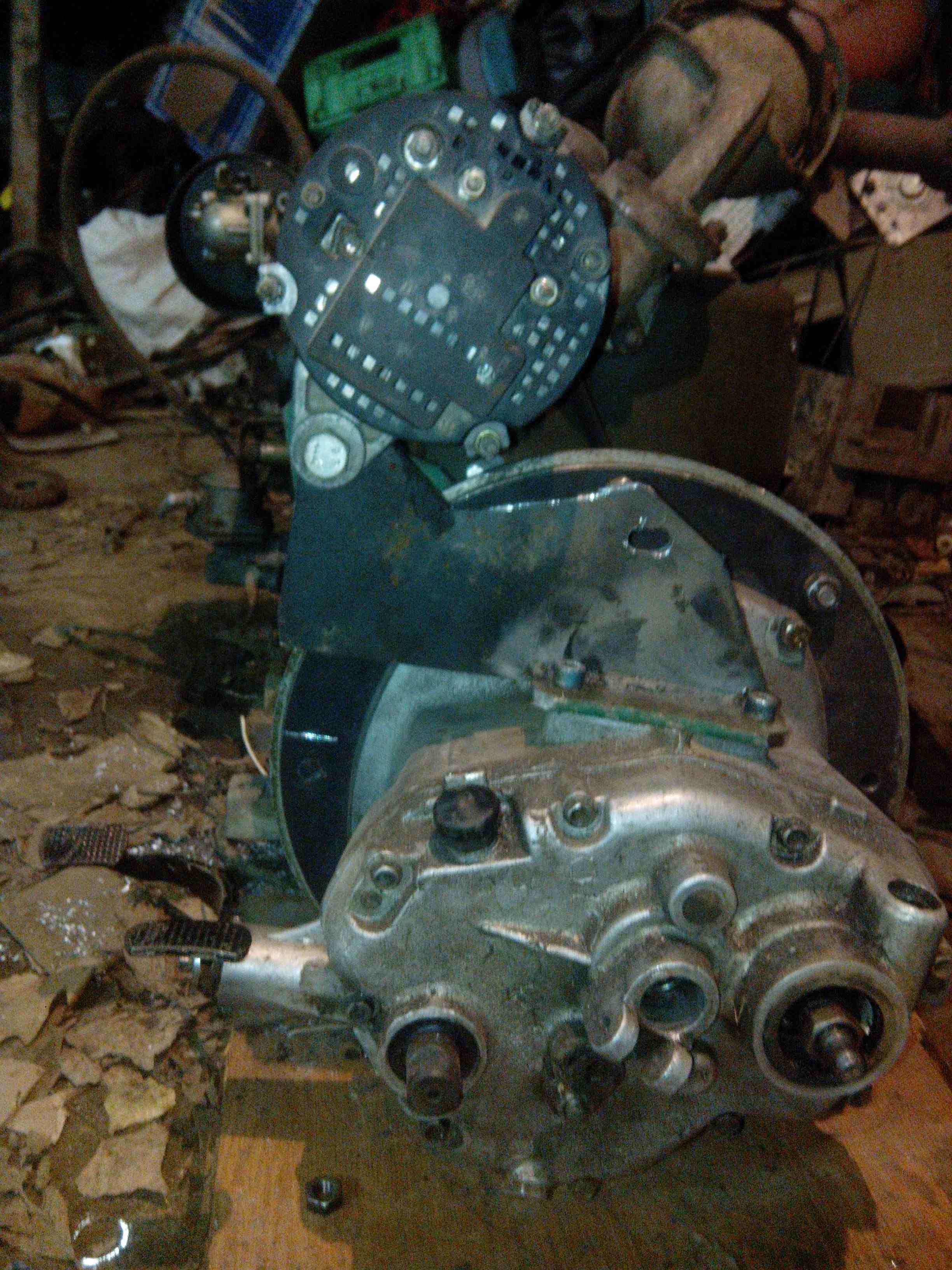

че то старею, сегодня за 5 часов только генератор поставил. как всегда больше думал. пришлось отказаться от развернутой коробке. мешал рычаг переключение . вот ставить в будуюшем насос для гур некуда, разве только ставить двойной шкив и от генератора уже на нш. потяжелел моторчик самому уже трудно поднять.
